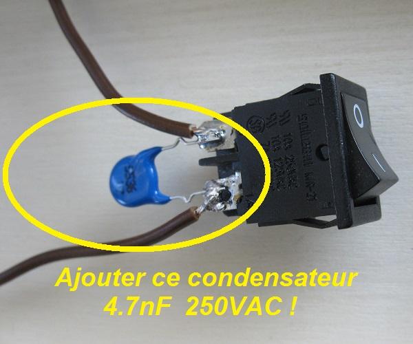

Pouvez-vous me faire un schéma montrant comment réaliser le branchement du condensateur?
Il en faut deux?

buronf a écrit :Pouvez-vous me faire un schéma montrant comment réaliser le branchement du condensateur?
Il en faut deux?
Il suffit de raccorder un condensateur (100 à 220 nF 300VAC) en parallèle, directement sur les 2 bornes de l'interrupteur qui provoque le "clac". Cette astuce ne date pas d'hier ! J'avais fait ça... encore gamin, avec mes premiers haut-parleurs. :lol:
J'ai aussi vu ce même montage sur des interrupteurs de mise sous tension d'éléments Hi-Fi. C'est parfaitement efficace !

Bonjour, personnellement comme j'ai un inter qui coupe la phase et le neutre, j'en ai mis un sur la phase et un sur le neutre et ça va bien.

J'ai aussi trouvé toutes les explications ici:
http://www.astuces-pratiques.fr/electro ... terrupteur
