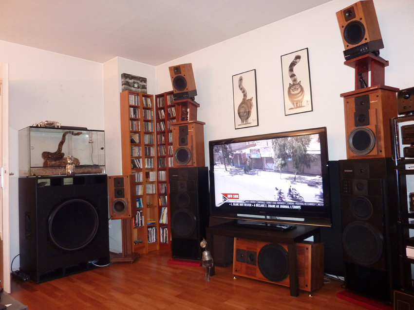

A mon avis, les Georges Cabasse sont terriblement actuelles et adaptées pour un Home Cinema moderne (et la HiFi, qui peut le plus...). Je regrette amèrement que ces modèles ne soient plus fabriqués, donc vive internet !
Actuellement, j'ai tous les modèles tout dôme, sauf les Albatros/Brigantin. A mon avis, il ne faut pas écouter des Georges Cabasse sans un caisson de basse (un bon, évidemment). C'est une erreur qui a fait que beaucoup de mélomanes se sont détournés des Georges Cabasse.
J'ai longtemps écouté mes Galions VI avec un Velodyne de 36 cm, et franchement se serait regrettable de s'en priver. J'ai aussi testé plus récemment avec un équaliseur ou un ampli Cabasse AS 1000 (avec compensateur). Non, franchement, c'est un peu mieux, mais les Cabasse 30 cm en système clos ne sont pas fait pour descendre dans l'extrême grave, ce n'est pas dans leurs gènes. Pas besoin de long exposé technique pour s'en rendre compte !
Je pensai que les Goelands suffisaient pour assurer seules la charge du grave ; par rapport à des Galions, la différence est impressionnante. Puis, j'ai ajouté un Saturn 55 sono pour soulager les Goelands sur certains films, avec un niveau d'extrême grave qui me semblait mettre en danger mes 30 NDA. Et bien, je peux vous assurer que le Saturn ne fait pas de la figuration, ce fût même un choc !
Sinon, j'ai acheté à la fin des années 90 une enceinte centrale après une écoute en aveugle. C'était une BC Acoustique, dont le son se rapprochait le plus des Georges Cabasse. J'avais en effet du revendre la Cabasse voie centrale, qui m'avais fait comprendre que l'époque avait changée...
Sniff, les années 80, c'était la belle époque tout dôme ^^

Gasp!! Alors là, je dis total respect! Quelle collection, que dis-je, quel feu d'artifice!
Une petite question quand même: quand le Saturn 55 décolle, ça n'a pas tendance à énerver la petite bébête qui dort au-dessus? :)
Pascal, je partage ton avis sur la modernité de la conception de ces enceintes. C'est ce qui m'a incité à ouvrir ce sujet. Idem sur l'utilisation de caissons de grave. D'ailleurs, c'est avec cette gamme d'enceintes que Cabasse a développer son premier système triphonique (on dirait 2.1 aujourd'hui, préfigurant les systèmes multicanaux actuels).
Pour le "long exposé technique...", j'en suis désolé. Je vais essayé d'être plus concis à l'avenir. Mais on n'a pas tous la chance de pouvoir expérimenter ces choses là chez soi, avec ses oreilles. Il faut donc raisonner avec ses connaissances qui s'enrichissent au fil des lectures... et des échanges avec des passionnés.
Je compte sur toi pour continuer à nous faire part de ton expérience.
A bientôt.
