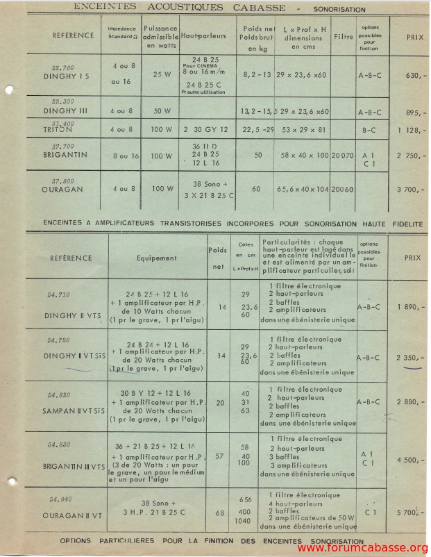

Saturne m'a donné une fiche tarifaire non datée qui semble assez ancienne (antérieure à 1975 à en juger par les prix mentionnés).
Je cherche à la situer dans le temps et surtout à en savoir plus sur une enceinte inconnue au bataillon : la Triton.
Il y a aussi des version "S" d'enceintes passives et "VTS" d'enceintes qui ne sont pas répertoriées, me semble-t-il.
Quelqu'un aurait-il des lumières sur ces sujets ?

Le Triton est très vraisemblablement le nom qui avait été donné à l'enceinte spéciale pour guitare électrique qui était équipée de 2x30cm.
Une publicité existait pour ce modèle.

Le 30/12 quant à lui est fabriqué sous trois versions différentes :
- 30 B 12 (nom. 30000), haut-Parleur à suspension périphérique raide, destiné aux sonorisations où une grande résistance aux attaques est exigée (juke-boxes, etc...). Sa fréquence de résonance est 43 Hz.
- 30 BY 12 (nom. 30010), haut-parleur à suspension mousse, destiné au "Sampan Léger" (réf. 31000). Sa fréquence de résonance est 30 Hz.
- 30 GY 12 (nom. 30020), haut-parleur spécial destiné aux instruments électriques et électroniques (voir fiche technique séparée).
Références X ou Y : elles indiquent que la suspension périphérique et la membrane sont en une matière différente.
Les modèles ci-dessus existent en deux versions :36 II D (nom.36000) et 36 II DY ;30 D (nom.30030) et 30 DY ;
30 B 12 (nom.30000) et 30 BY 12 (voir au verso).

Philippe MULLER a écrit :Le Triton est très vraisemblablement le nom qui avait été donné à l'enceinte spéciale pour guitare électrique qui était équipée de 2x30cm.
ça colle avec la justification du 30GY12 :wink:

La fiche du 38S dit :
Le succès du haut-parleur CABASSE "30 GY 12" spécial pour instruments électriques et sonorisation d'orchestre à conduit ses utilisateurs à demander aux ingénieurs du laboratoire d'études CABASSE de mettre au point un haut-parleur de même type, mais plus puissant : le "30 GY I2" étant insuffisant, en haut-parleur unique, pour les grandes formations et pour certains instruments telles que la guitare basse.
On sait, en effet, qu'un haut-parleur, sous peine de voir sa durée de vie considérablement abrégée, ne doit jamais être utilisé à une puissance supérieure à celle prévue par le constructeur : on risque ainsi de griller la bobine mobile, ce qui n'est évidemment pas prévu dans les conditions, pourtant très larges de garantie, le haut-parleur étant garantie à vie pour les conditions normales d'utilisation. A cet inconvénient, l'utilisation en surcharge aioute aussi celui d'une reproduction saturée, donc distordue, sans aucun avantage artistique.
Ces considérations ont amené la naissance du "38 SONORISATION" CABASSE.

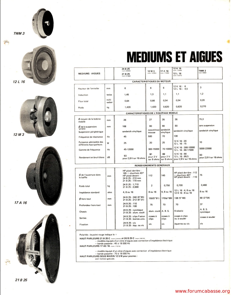

Hello, I bought this pair of 8" Cabasse yesterday, but I can't idenify them.
Which modell is this? Specs or data sheet?
thanks

Je me demande s'il ne s'agirait pas d'une ancienne variante de la famille 21B25, dont on connaît une version récente : https://www.forumcabasse.org/wiki/21B25C9
Voir ci-dessous.
Translation :
Hello baowah !
Welcome in the forum Cabasse.
I wonder if it couldn't be an early variation of the 21B25 driver family, of which we know this one : https://www.forumcabasse.org/wiki/21B25C9
Look at this :

Hello, it is not the same, look the outer ring of this: http://www.forumcabasse.org/depot/haut_ ... 5C9_3r.jpg
I have no space out of the legs!

Re: Triton et autres enceintes inconnues au bataillon
Posté : dim. 18 mars 2018 16:14
par Scytales
Grâce à saturne, la fiche technique du Triton a rejoint le wikicabasse :
https://www.forumcabasse.org/wiki/Triton
