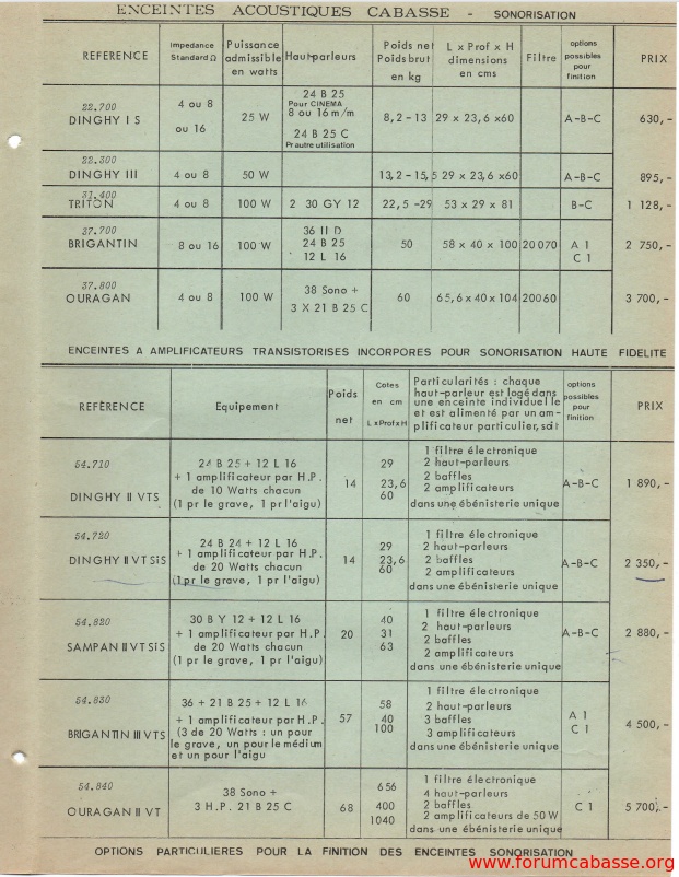

Saturne m'a donné une fiche tarifaire non datée qui semble assez ancienne (antérieure à 1975 à en juger par les prix mentionnés).
Je cherche à la situer dans le temps et surtout à en savoir plus sur une enceinte inconnue au bataillon : la Triton.
Il y a aussi des version "S" d'enceintes passives et "VTS" d'enceintes qui ne sont pas répertoriées, me semble-t-il.
Quelqu'un aurait-il des lumières sur ces sujets ?
Re: Triton et autres enceintes inconnues au bataillon
"S", c'est pour sonorisation, il me semble.
Le Triton est très vraisemblablement le nom qui avait été donné à l'enceinte spéciale pour guitare électrique qui était équipée de 2x30cm.
Une publicité existait pour ce modèle.
Le 30/12 quant à lui est fabriqué sous trois versions différentes :
- 30 B 12 (nom. 30000), haut-Parleur à suspension périphérique raide, destiné aux sonorisations où une grande résistance aux attaques est exigée (juke-boxes, etc...). Sa fréquence de résonance est 43 Hz.
- 30 BY 12 (nom. 30010), haut-parleur à suspension mousse, destiné au "Sampan Léger" (réf. 31000). Sa fréquence de résonance est 30 Hz.
- 30 GY 12 (nom. 30020), haut-parleur spécial destiné aux instruments électriques et électroniques (voir fiche technique séparée).
Références X ou Y : elles indiquent que la suspension périphérique et la membrane sont en une matière différente.
Les modèles ci-dessus existent en deux versions :36 II D (nom.36000) et 36 II DY ;30 D (nom.30030) et 30 DY ;
30 B 12 (nom.30000) et 30 BY 12 (voir au verso).
Philippe MULLER a écrit :Le Triton est très vraisemblablement le nom qui avait été donné à l'enceinte spéciale pour guitare électrique qui était équipée de 2x30cm.
ça colle avec la justification du 30GY12 :wink:
La fiche du 38S dit :
Le succès du haut-parleur CABASSE "30 GY 12" spécial pour instruments électriques et sonorisation d'orchestre à conduit ses utilisateurs à demander aux ingénieurs du laboratoire d'études CABASSE de mettre au point un haut-parleur de même type, mais plus puissant : le "30 GY I2" étant insuffisant, en haut-parleur unique, pour les grandes formations et pour certains instruments telles que la guitare basse.
On sait, en effet, qu'un haut-parleur, sous peine de voir sa durée de vie considérablement abrégée, ne doit jamais être utilisé à une puissance supérieure à celle prévue par le constructeur : on risque ainsi de griller la bobine mobile, ce qui n'est évidemment pas prévu dans les conditions, pourtant très larges de garantie, le haut-parleur étant garantie à vie pour les conditions normales d'utilisation. A cet inconvénient, l'utilisation en surcharge aioute aussi celui d'une reproduction saturée, donc distordue, sans aucun avantage artistique.
Ces considérations ont amené la naissance du "38 SONORISATION" CABASSE.

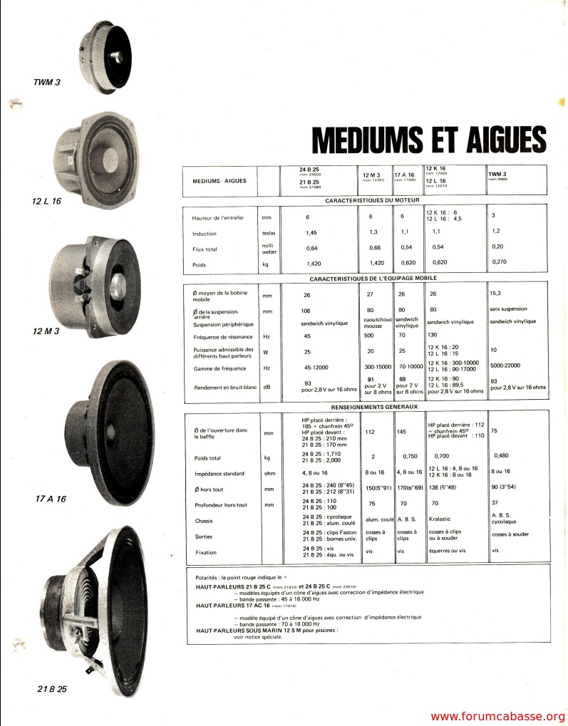

Hello, I bought this pair of 8" Cabasse yesterday, but I can't idenify them.
Which modell is this? Specs or data sheet?
thanks
Message par baowah »
Hello, it is not the same, look the outer ring of this: http://www.forumcabasse.org/depot/haut_ ... 5C9_3r.jpg
I have no space out of the legs!
