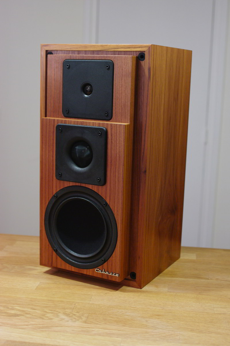

Re: Eloge de la gamme "tout dôme" (Caravelle, Corvette, etc.
La Corvette M1 est un peu plus sobre dans son aspect. les dimensions de l'enceinte sont les mêmes, mais la face avant est plus "plate", ce qui ne la prive pas de charme pour autant: les DOM3 et DOM12 sont montés sur le même plan (en épaulement sur la face avant), le grave 17NDB étant légèrement décalé vers l'avant par l'épaisseur d'un panneau de particules. Comme pour la Caravelle M1, l'aspect du HP à "nid d'abeilles" se distingue du modèle M2 par sa membrane lisse (pas de flocage noir) et sa suspension en demi-rouleau concave grise (noir sur le M2). Sachant cela, il n'y a aucune confusion possible entre les 2 modèles. Répétons-le, ces différences ne sont que la partie visible de l'iceberg. La partie cachée, si l'on peut dire, réside dans le changement du circuit de filtrage comme je l'ai expliqué plus haut avec la Caravelle.
Je n'ai jamais possédé ni écouté ce modèle M1 mais, par similitude avec les Caravelle M1 et M2, il est fortement probable que les Corvette M1 et M2 produisent une écoute légèrement différente avec, pour le M2, un haut médium et un aigu mieux intégrés à l'ensemble et l'absence de toute dureté. Cette tendance à produire quelques duretés dans le haut médium (audibles sur les voix chantées de femme ou sur le piano, par exemple) est à mon avis le seul reproche que l'on peut faire honnêtement aux modèles M1 de cette gamme "tout-dômes" (et, peut-être aussi, à quelques autres modèles Cabasse de la même génération). Cela ne veut pas dire que si vous possédez un de ces modèles, il faille aussitôt tenter de vous en débarrasser... Tout d'abord, on peut comprendre cette tendance comme la conséquence du risque pris, à cette époque, par Cabasse dans sa volonté d'exposer le médium dans tout ce qu'il peut avoir à exprimer, lorsque la très grande majorité des fabricants de Hi-Fi ont choisi sagement de n'assurer que le service minimum. Quand on monte en première ligne, on prend des coups, c'est connu! C'est d'ailleurs cette prise de risque, cette tension du médium à la limite de la surexposition qui donne toute leur saveur et leur qualité de restitution immédiatement audible à ces enceintes.
Ensuite, l'appréciation varie selon le type de musique. Ce qui crée parfois des duretés désagréables sur une musique chorale à la prise de son un peu sèche, peut être très bien accepté sur du rock. D'ailleurs, je remarque en passant que le caractère de ces vieilles Cabasse s'accommode très bien avec le rock des années 60 qui ne s'étendait guère dans l'extrême grave (avez-vous remarqué comme l'album Highway 61 revisited est centré sur le médium?)
Enfin, c'est aussi une question d'association. Quand on a des enceintes un peu "nerveuses" dans le haut médium, on évite de les associer avec un qui va gratouiller là où ça chatouille... C'est vrai pour l'amplificateur, c'est vrai pour la source (tiens, il faudrait prendre un peu de temps pour parler de ça un de ces quatre), et c'est bien sûr - et surtout - vrai pour la salle d'écoute. Sachez que si chaque maillon de la chaîne joue son rôle sans chercher à briller, tout se passe plutôt bien, même avec des M1. On le sait, il y a des produits qui marchent bien avec des Cabasse, et d'autres avec qui ça se passe moins bien, en analogique mais surtout en numérique. Mais en général, ça ce passe bien parce que premièrement, l'amateur de Cabasse ne joue pas dans le bas de gamme et que, deuxièmement, si vous suivez ce post, vous savez que votre salle d'écoute - qui, comme la mienne, n'est pas parfaite - doit faire l'objet d'un peu d'attention dans son aménagement et dans la disposition des enceintes et des fauteuils (où les auditeurs sont assis).
Bien à vous.
PS. Ci-dessous une image de la Corvette M1 noyer (elle existe aussi en finition noir) prise sans autorisation sur le réseau, que le propriétaire éventuel m'excuse (ou le vendeur).

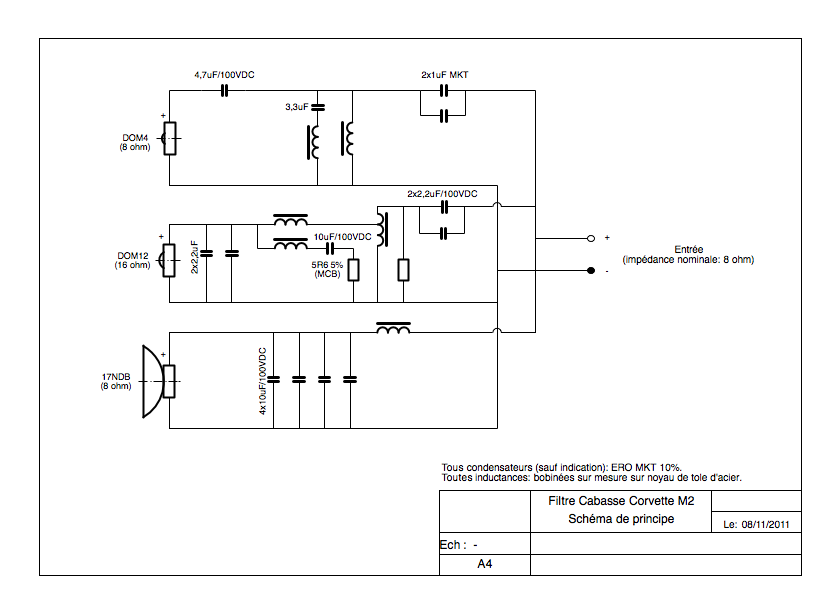

La structure du filtre de la Corvette M2 est identique à celle de celui de la Caravelle M2, comme on pouvait l'imaginer. Seules les valeurs de quelques composants ont changé, indiquant essentiellement des fréquences de coupure entre les voies légèrement différentes, ainsi que - c'est intéressant à noter - une résistance supplémentaire en parallèle dans le circuit du médium. Celle-ci vient encore réduire l'énergie transmise au haut-parleur DOM12, tout en abaissant l'impédance de l'enceinte dans la bande médiale (cela est permis sans risque de surcharge de l'amplificateur puisque l'impédance nominale du DOM12 est de 16 ohm, donc supérieure à celle de l'enceinte). L'effet recherché est vraisemblablement d'améliorer l'homogénéité de la réponse entre les voies, le 17NDB ayant un rendement inférieur à celui du 21NDB de la Caravelle (du fait de sa surface rayonnante et de la taille de son moteur réduites). En conséquence, l'efficacité de la Corvette est réduite de 2dB face à sa grande sœur (91 contre 93dB à 1m entre 1KHz et 20KHz, selon le constructeur).
Le schéma relevé sur une de mes enceintes est donné ci-dessous.
Rappelons que, contrairement à ce que l'on lit ici et là dans les forums, le filtre n'intervient pas directement dans la coupure basse de l'enceinte (ni la coupure haute d'ailleurs), celle-ci étant essentiellement déterminée par les caractéristiques mécano-acoustiques du HP grave et de l'enceinte elle-même (type d'accord, volume, garniture). Il agit cependant sur le profil de la réponse autour de la fréquence de coupure basse par le biais de sa résistance ohmique (due essentiellement à la - ou les - bobine en série avec le HP grave) qui intervient dans le coefficient de surtension de l'ensemble (Qt). Il est donc illusoire de penser "faire descendre plus bas" une enceinte de ce type en modifiant le filtre*. Mais bon, on peut toujours y croire...
Justement, on constate sur les réponses en chambre sourde relevées par le fabricant, que les Caravelle et les Corvette ne sont pas "accordées" de la même manière. La Corvette présente une atténuation très progressive de sa réponse dans le grave alors que la Caravelle présente une coupure plus nette (autour de 70Hz) et une atténuation plus franche en dessous. Physiquement, cela semble indiquer que la Caravelle est réglée sur un amortissement proche de la valeur critique (Qt=0,7) alors que la Corvette est plutôt sur-amortie (Qt<0,7)**. Dans l'environnement d'écoute réel, la correction de la Corvette sera plus souple et sa réponse moyenne plus régulière dans le grave - malgré les accidents créés par l'acoustique de la salle - alors que la Caravelle pourra présenter une légère accentuation du haut grave. Heureusement, dans les 2 cas, le correcteur actif permet de trouver le bon équilibre subjectif.

* L'augmentation de la résistance dans le circuit du HP de grave, par exemple en remplacement la bobine d'origine par une autre de résistance supérieure, aura pour effet d'augmenter le coefficient de surtension Qt du système et donc de réduire l'amortissement du HP. On obtiendra alors une accentuation sensible de la réponse autour de la fréquence de résonance (entre 60 et 80Hz pour nos enceintes), ce qui peut donner l'impression - mais ce n'est qu'une impression - d'avoir étendu la bande passante dans le grave. On aura seulement créé une bosse artificielle dans le grave et surtout augmenté le traînage, conséquence d'un moindre amortissement du HP.
** La garniture de ces deux enceintes est très différente. Alors que la Caravelle ne reçoit sur ses parois intérieures qu'un matelas absorbant assez dense d'environ 2cm d'épaisseur, la Corvette est remplie d'un matériau fibreux blanc beaucoup moins dense. Le remplissage du volume intérieur a pour effet d'accroître l'amortissement du système (tout se passe comme si on avait un volume plus grand non rempli). Ceci peut expliquer cela...
- Schéma du filtre de la Corvette M2
- filtre_CorvetteM2.PNG (37.22 Kio) Vu 4322 fois
