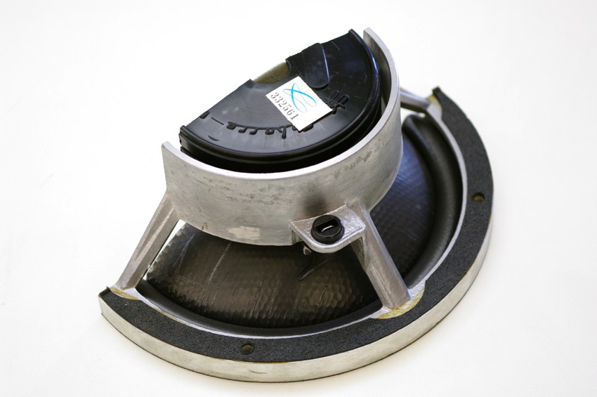

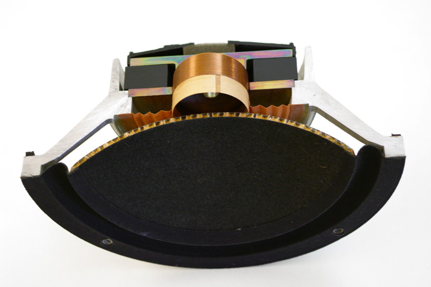

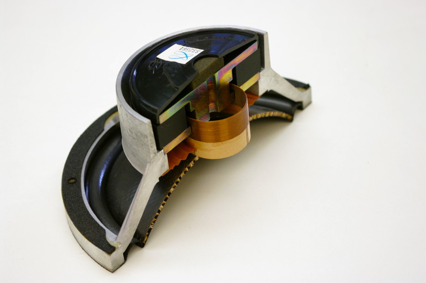

Les Caravelle (M1 et M2) sont équipées de 3 HP dont voici une description basée sur la seule observation (pas de mesures). Tous les haut-parleurs ont été conçus et fabriqués par Cabasse, comme l'ensemble des éléments constitutifs des enceintes (ébénisterie, filtre).
Le grave médium est un 21cm de référence 21NDB. Il fait la particularité de cette gamme puisque sa membrane - dont le diamètre réel est de 16cm - est réalisée en matériau composite à structure dite "nid d'abeille" (car elle ressemble à la brèche que fabriquent les abeilles dans une ruche, avec des alvéoles hexagonales) moulée sur un profil d'un dôme sphérique. Cette structure associée au dôme est censée apporter une rigidité sous un effort radial supérieure pour une masse inférieure à celles d'une membrane classique en pulpe de cellulose (papier). Cette double caractéristique avait pour objectif de maintenir un fonctionnement en piston de la membrane (donc sans fragmentation) sur toute la bande passante utile tout en opposant une inertie minimale lors des sollicitations transitoires. Rappelons que la fragmentation de la membrane (apparaissant habituellement autour de 1 à 2KHz sur les HP grave-médium de ce diamètre) est la cause principale de la chute brutale du rendement du HP dans le haut médium, donc de la limitation de sa bande passante, ainsi que de distorsions de différentes natures. Ici, il est vraisemblable que pour la rigidité, l'objectif soit atteint. Cette structure semble en outre disposer d'un bon amortissement interne (si l'on en juge à la réponse du grand frère équipant le caisson Saturne, le 55NDS, qui est parfaitement régulière jusqu'à 650Hz et ne chute franchement qu'à partir de 2KHz). En revanche, pour la masse cela est moins évident (le rendement global du 21NDB étant somme toute inférieur à celui des 21 classiques ou alvéolaires produits à la même époque). Dans certaines limites, ce n'est d'ailleurs pas un handicap sur une 3 voies, au contraire, car une membrane trop légère limite la bande passante dans le grave (car la fréquence de résonance du HP est alors plus élevée). Il est possible que ce soit justement le compromis diamêtre/rigidité/masse obtenu avec ce type de membrane qui ait permis à Cabasse de développer le concept innovant de la gamme "tout-dôme", avec un rendement diminuant dans le grave, une fréquence de coupure basse abaissée et un amortissement de l'accord supérieur (toutes grandeurs égales par ailleurs).
Comme le montrent les photos ci-dessous, on observe également:
- le châssis massif en aluminium moulé, englobant même le moteur magnétique, qui procure sans nul doute une rigidité exemplaire ainsi qu'une meilleure dissipation thermique. Cette réalisation coûteuse est caractéristique des HP Cabasse de cette époque. Elle n'a plus cours aujourd'hui, ni chez Cabasse, ni ailleurs.
- un aimant dont les dimensions, diam. 102mm et h. 18mm, sont plutôt inférieures à celles des HP concurrents (diam. 120mm chez Focal ou Audax sur les 21cm haut-de-gamme). Cela résulte du choix d'une charge close qui implique une optimisation différente du couple HP-enceinte que dans le cas d'une charge BR. On note la perforation dans l'axe de la plaque de champ arrière permettant la ventilation de la bobine par les mouvements de la membrane!
- la bobine mobile de grand diam. 43mm, réalisée en cuivre sur un support spécial (supportant des températures élevées, Nomex?), un enroulement à l'extérieur et un enroulement à l'intérieur. La longueur de la bobine est de 16mm, dans un entrefer de longueur 6mm, permet une excursion maximale de (16-6)/2=5mm de part et d'autre de la position de repos (au-delà de cette limite le flux induit à travers la bobine chute et la bobine talonne sur la plaque arrière). Il s'agit donc d'un moteur à longue excursion. Ce point est très important dans le contexte de cette gamme, car comme on l'a vu précédemment, l'action du correcteur externe concourt à augmenter considérablement la tension d'excitation du HP grave, donc à accroître dans la même proportion l'amplitude de déplacement de la membrane. Celle-ci a donc été heureusement conçue pour pouvoir supporter des contraintes mécanique et thermique supérieures sans distorsion ni dommage.
- les cosses de type Faston pour la connexion du HP, typiques de Cabasse, simplifient les branchements et débranchements.
- enfin, on remarquera la finition "feutrée" de la face avant de la membrane (on sait par M. Muller que cela répond à des considérations esthétiques et économiques, l'aspect de la membrane "nue" étant la cause de trop de rebus) et le doublage textile de la suspension périphérique en demi-rouleau concave dont on ne peut que constater la longévité. Ces enceintes ont près de 20 ans et je n'ai constaté aucune désagrégation de cette suspension (les suspensions "grises" des M1 seraient plus fragiles, mais je ne l'ai pas constaté non plus). C'est le mal endémique de nombreux haut-parleurs (Siare, etc.) qui nécessite une réfection chez un spécialiste ou un retour - coûteux - à l'usine.
Voilà, je pense refermer la question de la voie grave des Caravelle, ayant au moins provisoirement épuisé le sujet. La semaine prochaine, je continuerai sur les autres voies.

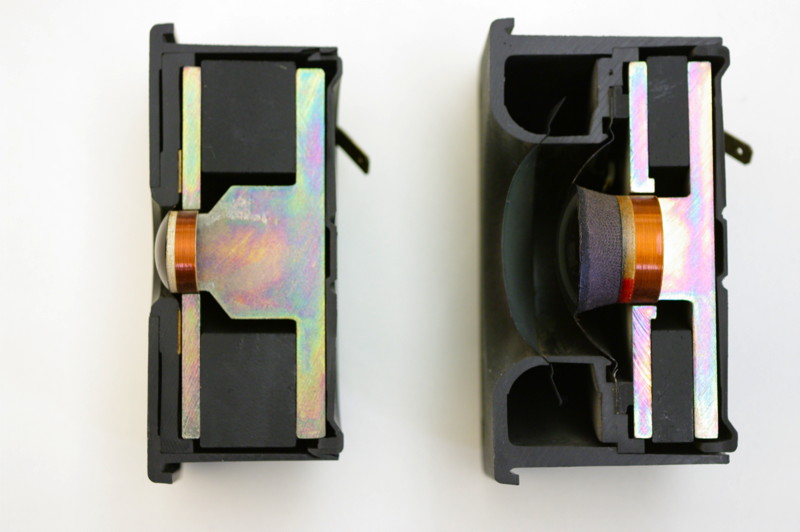

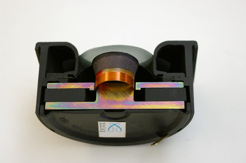

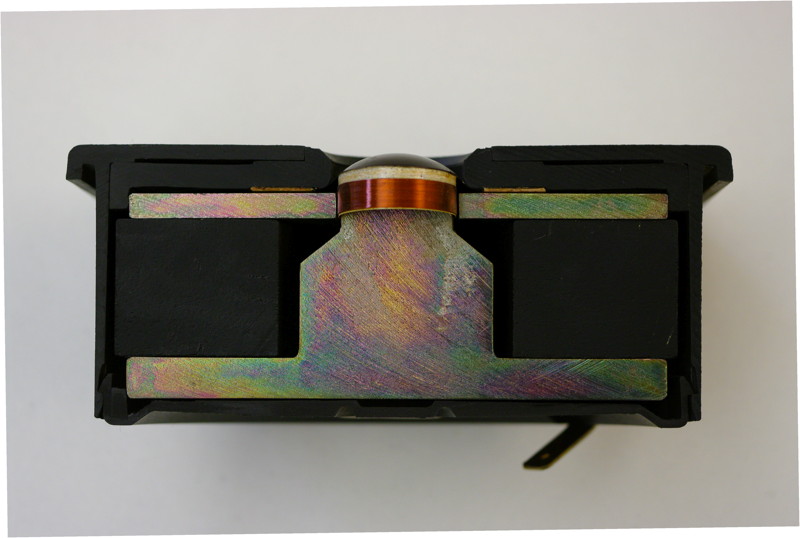

Je souhaite à présent aborder l'intéressante mais épineuse question de la restitution du registre (haut) médium-aigu par les Caravelle. Intéressante à coup sûr, car cette question repose essentiellement sur le choix du fabricant d'utiliser 2 haut-parleurs à dôme bien particuliers qui ont fait une grande partie de sa réputation pendant plus de 20 ans, au même titre que le choix de la charge en enceinte close pour le registre grave. Assurément, les enceintes ainsi équipées avaient un "son", paradoxe pour un concepteur qui élevait jusqu'à la philosophie les principes de neutralité, de transparence et de réalisme. Certains - la plupart d'entre nous! - ont été conquis et sont demeurés fidèles (la meilleure preuve est que je suis en train de passer mes dimanches soirs à faire des phrases sur de vieilles boîtes à musique démodées et que vous êtes en train de les lire, plus de 1400 fois à ce jour!), d'autres n'ont eu de cesse de tirer à boulets rouges sur cet intrépide et indéboulonnable brestois qui contribuait à faire de la France un village gaulois irréductible dans le marché mondial de l'enceinte électroacoustique. Les critiques, acerbes* - osons les reconnaître telles qu'elles - portaient sur le "manque de grave" de ces enceintes et sur leur "agressivité" fatigante. Epineuse, cette question l'est également car il est délicat de débattre sur des impressions - bonnes ou mauvaises - alors que les véritables raisons qui expliquent ce que l'on entend ne sont pas totalement comprises et maîtrisées (par moi-même en tous cas). Seules des hypothèses que l'on peut faire à partir de faits que je vais essayer de souligner.
J'en profite pour préciser - comme on me le demande - que je n'ai jamais travaillé de près ou de loin pour Cabasse. Je suis un amateur sur ce forum qui regroupe de nombreux passionnés et je suis l'auteur des photos prises sur cet "écorché" de Caravelle ayant servi sans doute à la présentation du modèle lors des salons spécialisés (je l'ai acquis il y a quelques temps sur la toile, c'est pas beau çà!?).
Ce sujet renvoie donc à l'utilisation des modèles DOM12 et DOM4 sur les Caravelle et les Corvette de la gamme "tout-dôme", mais plus largement sur les "grandes" enceintes 3 et 4 voies de la marque. On constate tout d'abord que ce "couple terrible" est apparu au milieu des années 70 sur les Sampan 311 (version 1975) et a été retiré du catalogue avec la dernière fournée des modèles "classiques" (Yawl), "tout-dôme" (Caravelle M2) et "asservies" (Goeland M7) en 1994. Soit au total, près de 20 ans dans les boutiques, une longévité exceptionnelle qui ne peut que confirmer qu'avec ces HP, le fabricant avait trouvé le matériel qui lui permettait d'exprimer son idéal. Autant que l'on puisse en savoir, ces HP ont peut-être subi des modifications au fil des années (notamment sur leur tenue en puissance), mais celles-ci restent extérieurement invisibles et inaccessibles. Rétrospectivement, il semble donc que Cabasse ait atteint son objectif du premier coup, ce qui implique une vision extrêmement claire de cet objectif, appuyée par une pensée mature sur ce que doit être la reproduction sonore et par une maîtrise technologique appropriée.
Seule évolution tangible (et audible), le filtrage passif des DOM12/DOM4 semble refléter une recherche hésitante de l'optimum, avec des changements de principe et des corrections parfois excessives (on l'a signalé en l'occurrence sur le modèle Clipper II). Dans sa version la plus simple, sur les Sampan 311, le médium était seulement filtré en passe-haut, la coupure du DOM12 au-dessus de 6KHz étant "naturelle". La Caravelle a également disposé d'un filtrage qui a lui-même évolué d'une version à l'autre (peut-être même au sein d'une même version, si j'en juge à certaines images publiées) pour aboutir au schéma le plus complexe, celui de la version M2 qui doit, selon toute vraisemblance, converger vers sinon reprendre celui de la nouvelle référence, la Colonne 135. Je reviendrai sur ce point une prochaine fois.
Les haut-parleurs de médium et d'aigu DOM12 et DOM4 utilisent une technologie similaire basée sur des membranes à dômes à profil sphérique, comme il se doit, et sur des moteurs magnétiques puissants (particulièrement sur le DOM4). Ils sont constitués d'un corps en matière plastique noir moulé bien reconnaissable, choix sans doute guidé autant par les propriétés mécaniques et acoustiques de ce matériau (anti-résonnant) que par des considérations économiques. Les membranes sont également réalisées dans un matériau synthétique moderne, ce qui montre que Cabasse a bien été un fabricant innovant, à plus d'un titre, très sensibilisé quant à l'apport des nouveaux matériaux (étrangement, malgré leurs qualités manifestes, les membranes plastiques n'ont guère fait d'émules parmi les concurrents qui se cantonnèrent au papier et au tissus imprégné avant de se tourner vers les métaux légers). Les caractéristiques techniques détaillées de ces HP sont disponibles sur ce site, aussi n'aurais-je pas besoin de les reprendre ici. Les dimensions que j'ai pu relever sur les écorchés sont parfois (légèrement) différentes que celles indiquées par le fabricant, mais peu importe.
Dernière subsistance des vrais HP professionnels à haut rendement**, le médium DOM12 dispose d'un vrai petit pavillon. Celui-ci est couplé, sans chambre de compression, avec la membrane à dôme (diam. int. 5,5cm) et il s'élargit selon un profil circulaire assez atypique jusqu'à un diamètre extérieur de 7cm. Rappelons qu'un pavillon agit en faisant varier progressivement, entre sa surface d'entrée et sa surface de sortie, le rapport de la pression acoustique au débit acoustique afin d'améliorer le transfert d'énergie (c'est-à-dire le rendement) du domaine mécanique au domaine acoustique. Ici, l'effet sur le rendement est avéré puisque l'efficacité du DOM12 est de 97dB (1W, à 1m) alors que les rares médiums à dômes ayant existé, tous à rayonnement direct, avaient une efficacité assez faible (moins de 90dB). Outre l'effet sur le rendement, le pavillon a également un effet sur la directivité et sur la bande passante du HP. La bande passante a effectivement des limites naturelles très nettes avec une limite basse (résonance mécanique) à 800Hz et une limite haute abrupte, on l'a vu, à 6KHz. Quant à la directivité, si l'on en juge aux mesures publiées par le fabricant, l'atténuation est inférieure à 6dB à 45° de l'axe sur toute la bande passante (mais elle est négligeable jusqu'à 2,5KHz). La directivité est donc comparable à celle d'un petit médium à cône (diam. 10cm environ), mais elle est inférieure à celle d'un HP de plus grand diamètre.
Résumons. Nous avons, avec le DOM12, un HP qui couvre la bande de plus grande sensibilité de l'oreille, qui possède un haut rendement et dont l'énergie est rayonnée largement sur plus de la moitié de l'espace avant. De plus, nous avons une membrane très légère (comparée à celle des médiums à cônes) associée à un moteur puissant, ce qui procure un excellent comportement transitoire (capacité d'accélération, comme pour les motos). Nous avons là, en filigrane me semble-t-il, les explications du caractère sonore - disons très fouillé, très exposé dans le médium - des enceintes qui sont équipées de ce HP. Associé au DOM4, le rendu sur les voix et sur les instruments acoustiques est remarquable de réalisme et de présence. Seulement voilà, être très exposé n'a pas que des avantages pour le médium, cela comporte également des risques. La frontière est ténue entre définition et dureté. Pour peu que la prise de son force un peu le trait, artificiellement, sur le médium - les ingénieurs du son n'utilisent plus des Cabasse de cette génération en contrôle d'écoute depuis longtemps! - et à la restitution, l'écoute peut devenir effectivement fatigante car dénaturée. Surtout si le niveau d'écoute est assez élevé (sur un orchestre symphonique avec chœur, par exemple). Mais en l'occurrence, ce ne sont pas les enceintes qui en sont la cause, elles ne font que retranscrire ce qui a été enregistré. Non, le vrai problème sur lequel Cabasse a dû plancher - avec pour réponse les modifications apportées au filtrage - c'est la maîtrise de l'énergie rayonnée par ce HP et l'adaptation à l'environnement acoustique de la salle d'écoute. Car, si le rayonnement très large du DOM12 s'accommode bien d'une salle plutôt absorbante, il n'en sera pas de même dans une salle plutôt réverbérante. Or justement, les intérieurs modernes relèvent généralement de cette dernière catégorie, soit par leur style épuré, soit par l'emploi de matériaux économiques (béton, dallage, placo-plâtre, etc.) alors que les salons bourgeois anciens étaient plus volontiers feutrés. L'ensemble du marché actuel de l'enceinte ayant trouvé un équilibre avec l'emploi généralisé de colonnes avec HP grave et médium à cône, moins "énergiques" et plus directifs, Cabasse a fini par jeter l'éponge en changeant de trajectoire avec les SCS. Mais c'est une autre histoire...
*Anecdote: un de mes professeurs, docteur en électroacoustique et pour lequel j'ai la plus grande admiration, me dit un jour où j'avais entrepris d'installer une paire de vieilles Sampan 311 restaurées par mes soins dans la cabine d'enregistrement de l'école (pour les comparer aux écoutes JBL 4312 qui y régnaient depuis des années), en écoutant un enregistrement de grand orgue, que l'on avait un peu l'impression d'être sur le parvis de l'église! Il n'avait pas tout à fait tord sur le fond... Mais lors de l'écoute d'un enregistrement de jazz, je me souviens du sax ténor sortant littéralement des Cabasse avec une présence incroyable, alors que les JBL n'offraient qu'un son feutré et lointain. J'ai alors compris que, même avec des auditeurs de grande qualité, chacun avait sa sensibilité et que ce qui plaît à certains ne plaît pas forcément à d'autres. Il n'y a pas de vérité absolue en cette matière.
** La notion de rendement est sujet à de nombreuses confusions. En réalité, on ne publie jamais le rendement d'un HP (qui est le rapport de la puissance acoustique rayonnée à la puissance électrique absorbée) car il est très délicat à mesurer et encore plus délicat à communiquer... car il s'élève rarement au-dessus de 1%. Pas brillant. Dans l'usage, on emploie l'efficacité (certains disent la sensibilité, mais ce terme devrait être réservé aux capteurs comme les micros, les cellules phono, etc.) qui se mesure en pression acoustique (exprimée en dB SPL) pour une tension d'excitation constante (en général 2,83V RMS car cela correspond à 1W dans une résistance de 8 ohm) et non pour une puissance constante de 1W (sauf exception, car cela est plus difficile à réaliser, l'impédance d'une enceinte variant fortement avec la fréquence). Or cette mesure à tension constante est fallacieuse si l'on compare des HP d'impédance nominale différente, par exemple 4 et 8 ohm, car même si la pression acoustique mesurée est la même, le HP de 4 ohm absorbe 2 fois plus de puissance pour parvenir au même résultat. Attention donc aux comparaisons un peu trop rapides!
On pourrait classer les HP/enceintes par gamme selon leur efficacité:
- moins de 85dB : très faible efficacité (ou très faible rendement, si vous y tenez).
- de 85 à 90dB : faible efficacité.
- de 90 à 95dB : efficacité moyenne.
- de 95 à 100dB : haute efficacité (ou haut rendement).
- plus de 100dB : très haute efficacité (sonorisation professionnelle).
Nos chères enceintes ne se situent que dans la gamme d'efficacité moyenne (rendement moyen, et oui, pas plus!), mais de nombreuses productions concurrentes, anglaises notamment, se situent sur ce plan là entre faible et très faible. Et c'est grave, docteur?
- DOM4+DOM12_coupe.jpg (65.08 Kio) Vu 3525 fois
- DOM12_coupe1.jpg (54.98 Kio) Vu 3525 fois
- DOM4_coupe1.jpg (68.07 Kio) Vu 3525 fois
