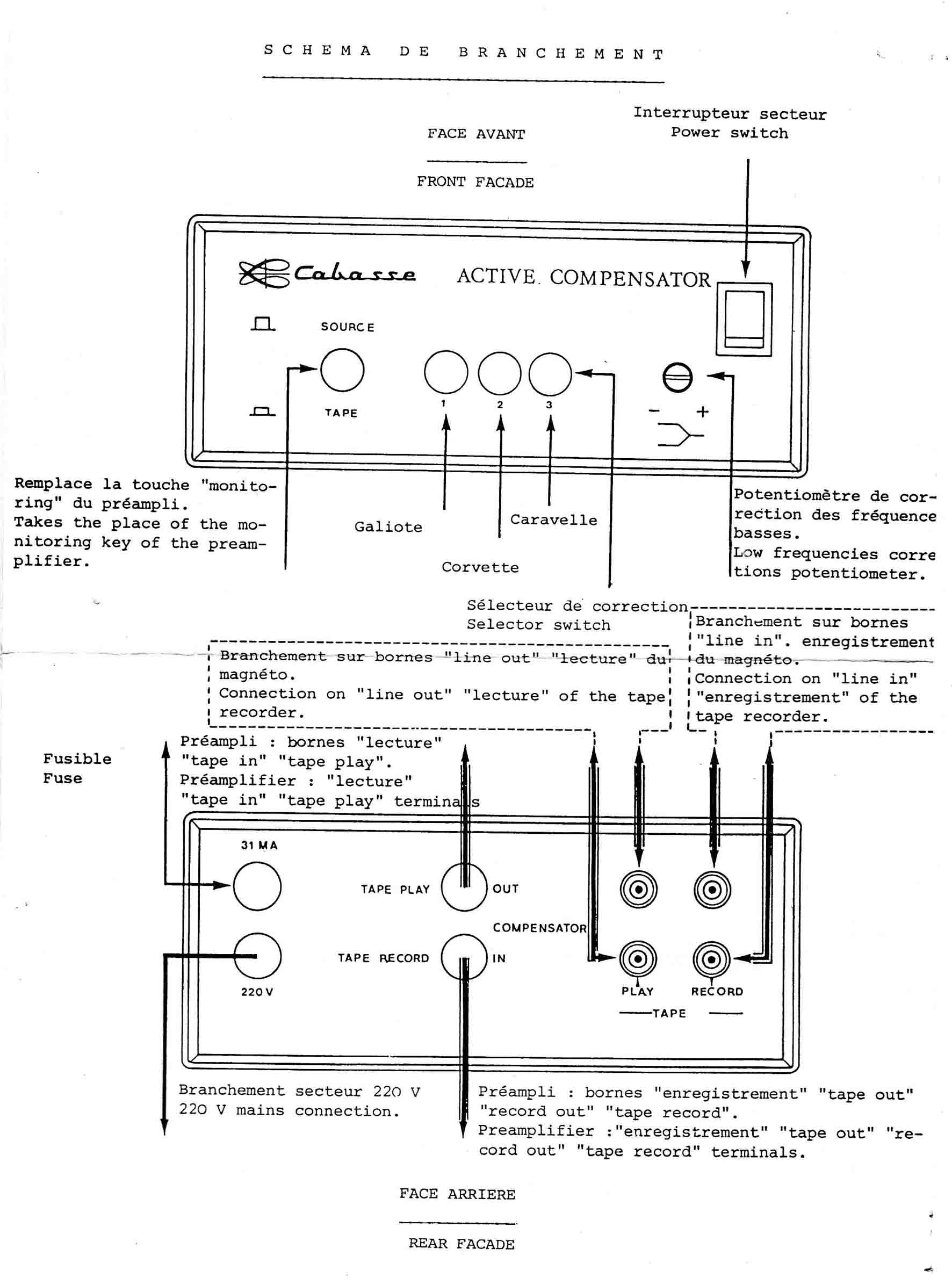

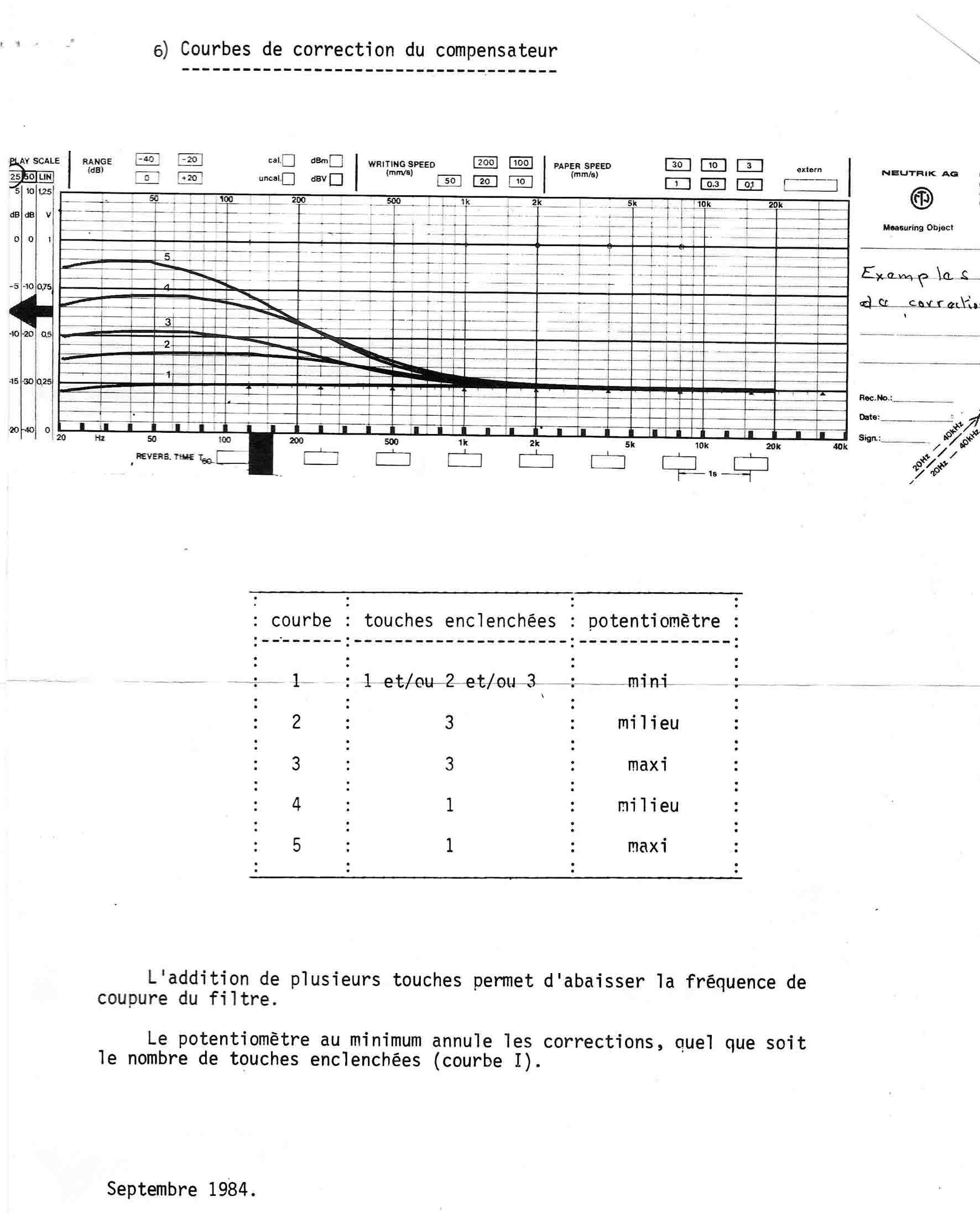

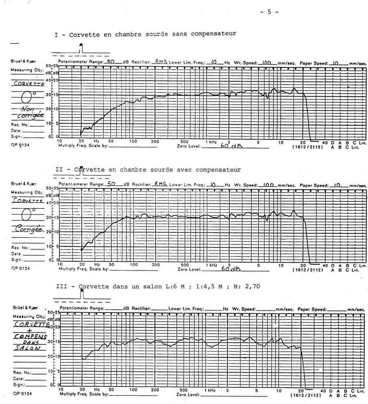

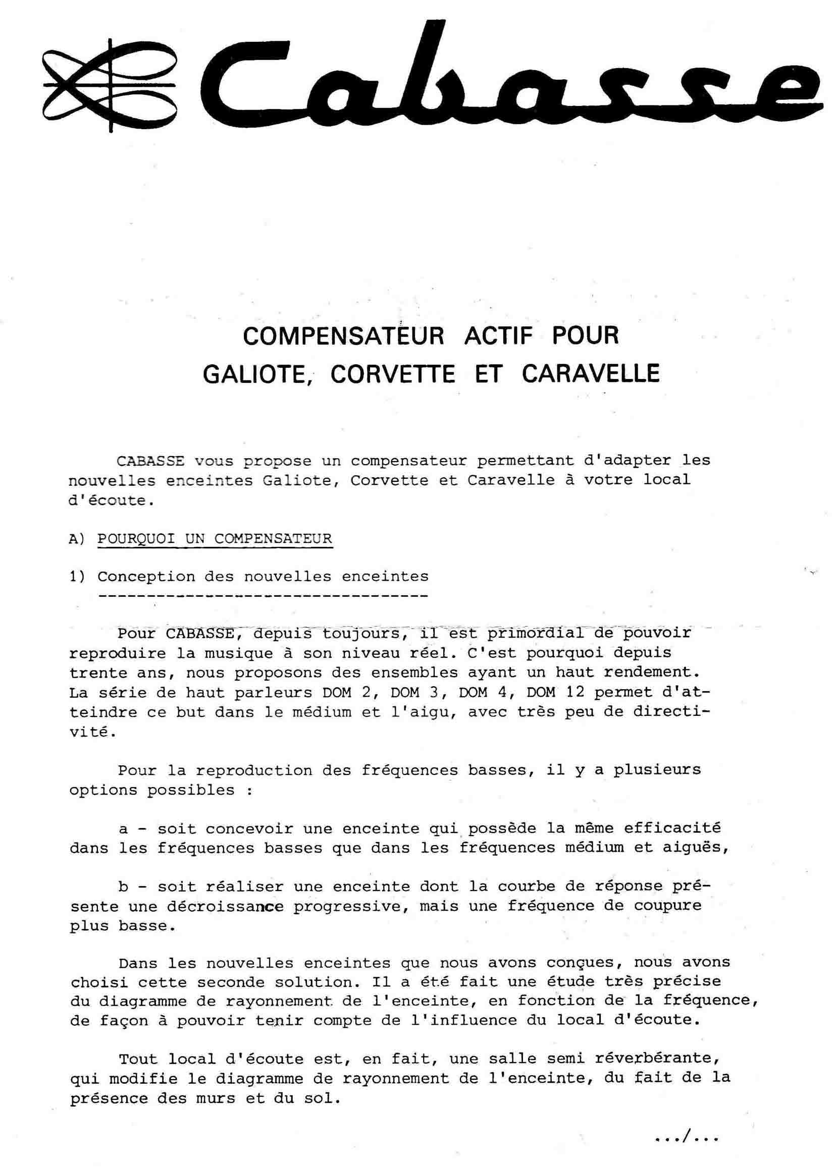

je viens de tomber sur un article du magasine Hifi Stéréo de janvier 1985 et une documentation Cabasse de 1984 qui peut illustrer ce magnifique post de Dom, et enrichir Wiki.
Je m'empresse de vous en faire profiter.

Doc
- DOC 1 tout dôme.jpg (164.88 Kio) Vu 9871 fois
Re: Eloge de la gamme "tout dôme" (Caravelle, Corvette, etc.
2
- DOC 2.jpeg (170.06 Kio) Vu 9871 fois
3
- DOC 3 .jpeg (132.74 Kio) Vu 9872 fois
4
- DOC 4.jpeg (190.71 Kio) Vu 9872 fois
5
- DOC 5.jpeg (169.36 Kio) Vu 9873 fois
6
- DOC 6.jpeg (174.8 Kio) Vu 9873 fois
7
- DOC 7.jpeg (181.46 Kio) Vu 9940 fois
8
- DOC 8 .jpg (187.99 Kio) Vu 9940 fois
9
- DOC 9.jpeg (158.75 Kio) Vu 9940 fois

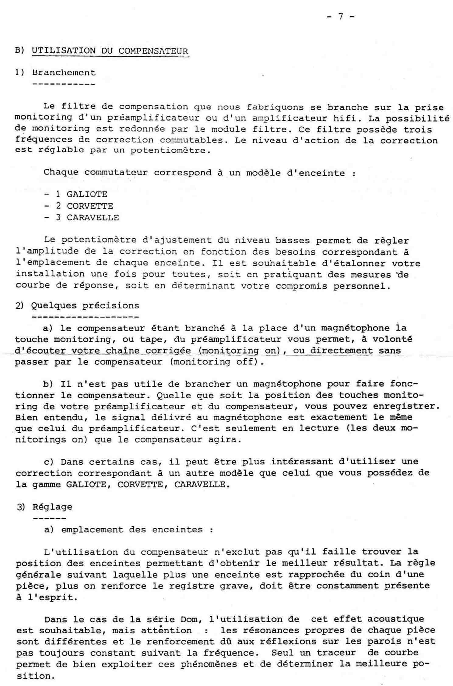

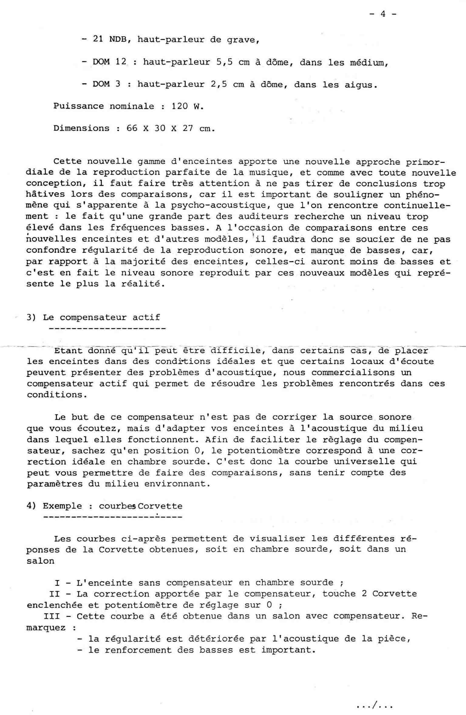

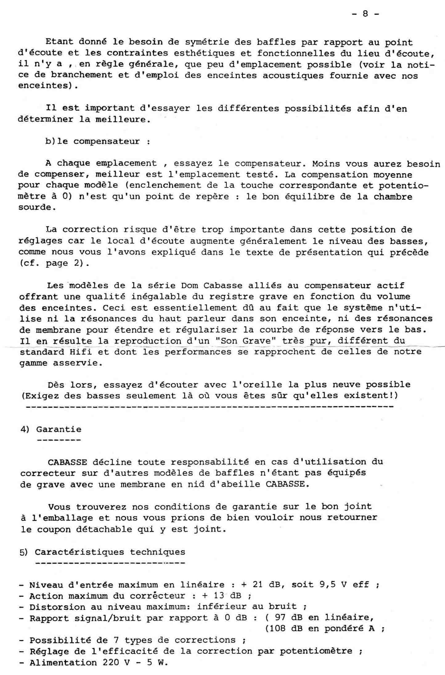

Et comme c'est Noël avant l'heure, MaurelJoe Nous à fournis de précieux document Cabasse très complets concernant l'utilisation des compensateurs utilisés avec des Corvetes (entre autre). Pour une qualité maximum ces documents étant un peu trop larges pour apparaitre ici, ils sont consultables directement dans le Wiki à cette adresse (d'ici peu) J'en profite pour le remercier.
