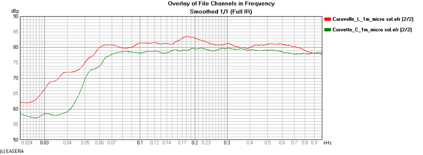

Pour illustrer un sujet qui passionne toujours les amateurs, à savoir la réponse dans le grave, j'ai effectué dernièrement quelques nouvelles mesures pour le réglage de mon système 5.1 (équilibre des niveaux, etc.) et j'en extrais 2 relevés qui parlent par eux-mêmes. Il s'agit d'une mesure de la réponse en pression (capsule microphonique au contact du sol à 1m devant les enceintes) d'une Caravelle M2 (voie L de mon installation) et d'une Corvette M2 (voie C). La Caravelle est posée verticalement sur des patins en mousse (Auralex MoPad) qui lui donnent une légère inclinaison vers l'arrière, à env. 3cm du sol. La Corvette est intégrée horizontalement dans un meuble sous l'écran à 20cm du sol, sur patins du même type. La réponse des enceintes est corrigée dans le grave au moyen du filtre paramétrique intégré dans les amplificateurs AM330/AMC100. Les Caravelle L et R sont légèrement sur-corrigées avec un niveau moyen de grave à +3db au-dessus de celui du médium-aigu. Le grave de la Corvette est aligné sur le médium-aigu.
On constate que la Caravelle a une fréquence de coupure plus basse que celle de la Corvette (50Hz à -3dB, contre 65Hz, réf.1KHz, dans ma pièce). Mais ça, on le savait déjà. On apprend surtout que la coupure de la Corvette est plus nette (la pente est plus forte) que celle de la Caravelle en dessous de leur fréquence de coupure basse. Sur ce point, connaissant les mesures de Cabasse, j'aurais été tenté de dire le contraire! Au bilan, l'énergie rayonnée dans l'extrême grave (f<80Hz) par la Caravelle est très supérieure à ce que produit la petite Corvette. C'est dans l'ordre des choses (surface de membrane et volume de charge plus grands). Rien de nouveau sous le soleil.
Chacun pourra en conclure ce qu'il voudra. Pour ma part, cela m'a permis d'ajuster les fréquences de coupure basse du processeur multicanal (60Hz pour les voies L/R, 70Hz pour la voie C). Je précise que les courbes ci-dessous sont fortement lissées afin d'en faciliter la lecture. Non lissées, les courbes laissent apparaître les irrégularités dues aux phénomènes acoustiques de la salle.
Bien à vous.

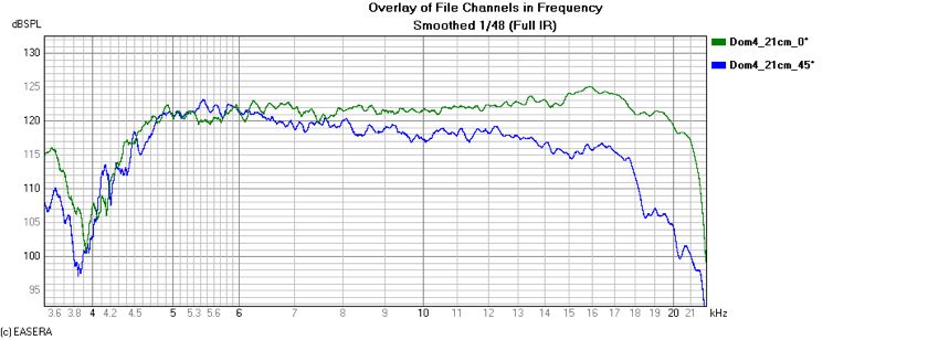

Tant que nous y sommes, essayons de nous faire une idée plus précise sur ce qui se passe dans la gamme haut médium-aigu. Dans cette bande, c'est le couple Dom12-Dom4 qui donne de la voix, avec comme fréquences de coupure 800Hz et 3500Hz sur les Caravelle M2.
Les mesures effectuées ici ont été faites à proximité des HP (à environ 21cm de leur membrane), dans l'axe et à approximativement 45° hors de l'axe, dans le plan horizontal. Cette distance permet de se libérer des effets dus à la salle sans interférer avec les sources elles-mêmes (par la présence physique des micros). L'ampli de mesure est un AM330 de chez qui vous savez, pour rester dans le ton.
Un petit rappel: à quoi servent les mesures hors de l'axe? Elles permettent de se rendre compte de la directivité d'un HP! Là, tout le monde me suit. Mais ce n'est pas le plus important. Elles permettent surtout de se faire une idée de l'émission de l'énergie dans l'espace. C'est fondamental, car ce que nous percevons au point d'écoute c'est la somme des pressions dues au champ direct et au champ réfléchi par les parois de la salle. L'énergie émise hors de l'axe n'est donc pas perdu pour nos oreilles. Bien au contraire, c'est souvent ce qui permet de distinguer à l'écoute différentes enceintes qui ont, sur le papier, des caractéristiques similaires dans le haut médium et l'aigu. Les Cabasse, on le sait bien, ont la réputation non seulement d'avoir une efficacité plutôt élevée, mais également d'être peu directive. Vérification faite, c'est exact!
Prenons le Dom4 d'une Caravelle. Les courbes ci-dessous montrent que sa réponse dans l'axe est très régulière* (avec un petit ressaut de +3dB à 16KHz) et une coupure à -3dB au-dessus de 20KHz. La coupure franche intervenant à partir de 21KHz. C'est une performance excellente qui n'appelle aucune critique. Les tweeters actuels font guère mieux (d'ailleurs, à quoi cela servirait-il puisque notre capacité à percevoir des sons au-delà de 18KHz est très discutable et que les systèmes numériques échantillonnés à 44,1KHz ne passent plus rien à 22,05KHz). Hors de l'axe, à 45°, l'atténuation à 20KHz est forte, mais ce qui est remarquable c'est qu'elle est régulière jusqu'à 18KHz en suivant une pente assez douce d'environ -3dB/oct. Aucun "décrochage" n'apparaît dans la bande audible ce qui atteste du fonctionnement dit "en piston" de la membrane qui ne se fractionne pas. Notons que l'atténuation progressive avec la fréquence est un phénomène qui s'explique par la dimension physique de la membrane (plus la membrane est large, plus l'atténuation est forte). C'est une propriété commune à tous les HP de ce type et on l'obtiendrait même avec une membrane théoriquement idéale. La performance, ici, est que justement le Dom4 ne s'éloigne pas de ce que l'on obtiendrait avec un HP idéal de 25mm de diamètre... jusqu'à 18KHz! Au-delà, aucune résonance n'apparaît ce qui est la traduction d'un amortissement mécanique interne optimal. Tous les fabricants de tweeters actuels ne peuvent pas s'en venter. Ce Dom4, quel HP mes amis!
* Un phénomène d'annulation dû à l'interférence entre les HP de médium et d'aigu est présent autour de 3,8 à 3,9KHz (dans cette plage de fréquences, proche de la fréquence de filtrage, les ondes émises par les 2 HP sont de même amplitude et en opposition de phase à l'emplacement de la capsule du micro). Il s'agit donc d'une singularité due aux conditions de mesure très près des HP dont il n'y a pas lieu de tenir compte ici.
Dom4 réponse à 0° et 45° (3,5-22KHz)
Dom4 (3,5-22KHz).png (62.87 Kio) Vu 9852 fois

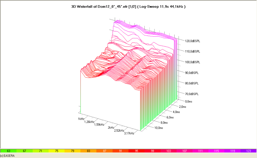

Quant au Dom12, on connait son rôle dans la qualité de restitution des enceintes qui en sont équipées. Il se raccorde idéalement, autour de 800 à 900Hz, avec un HP grave de 17 à 21cm (ce qui est le cas, notamment, des Corvette et Caravelle). En HF, il coupe naturellement vers 6KHz, mais les filtres des séries M2 le limitent à 3,5KHz. Les courbes ci-dessous montrent sa réponse dans la bande 800Hz à 3,5KHz qui lui est dédiée sur la Caravelle.
Ce qui apparaît immédiatement, c'est la régularité de la réponse dans l'axe et hors de l'axe (à +/-3dB) sur toute la bande passante. Les mesures publiées par Cabasse sur ce HP montrent une réponse légèrement ascendante dans l'axe. Ce phénomène a été corrigé sur l'enceinte (par le filtre vraisemblablement, dont on a vu auparavant son schéma assez élaboré). A peine note-t-on un affaiblissement, limité à 3dB, à partir de 2,5KHz. C'est la trace d'une directivité naissante et c'est aussi l'explication de la différence entre le Dom12 et un HP médium de plus grand diamètre (conique ou annulaire... suivez mon regard!) qui, lui, décroche nettement dans cette zone. Lorsque le Dom12 maintient l'énergie émise vers l'espace avant, un médium de 15cm devient directif et l'énergie qu'il émet dans la salle s'effondre (tout en conservant un niveau de pression régulier dans l'axe, c'est ce qui est trompeur).
Dans cette bande où l'oreille est si sensible, il est intéressant de savoir comment se comporte les HP sur la question de la distorsion harmonique (THD) qui indique le taux de déformation d'un signal sinusoïdal pur. Les HP à large bande ont une THD de l'ordre de 1%, un peu plus lorsqu'on monte le volume. Les HP à haut rendement équipés d'un moteur à compression sont connus pour leurs pointes de distorsion qui peut atteindre les 10% à forte puissance. Le Dom12 possède un petit pavillon (sans chambre de compression) qui l'aide à grimper à 97dB SPL à 1m à 1W. Les mesures montrent que la distorsion du Dom12 est assez régulière, sans remontée marquée à certaines fréquences. Ce qui est un bon signe quant à la conception globale du HP et à son assemblage sur l'enceinte. La présence de distorsion est maximale dans la zone 1,5Hz-1,7KHz où elle atteint 0,8% (en toute rigueur, cette valeur ne veut pas dire grand chose car la distorsion est fortement liée au niveau de sortie du HP, or je ne l'ai mesuré... disons qu'il s'agit grosso modo d'un niveau d'écoute "normal") En dehors de cette zone la THD moyenne est de l'ordre de 0,2%. C'est une très bonne performance pour un HP (la distorsion due à l'amplificateur est supposée négligeable). Il est surprenant que constater qu'il est plus élevé dans l'axe qu'à 45° (je n'ai aucune explication sur ce point, pour le moment). On voit ici encore l'intérêt que présente un HP médium à membrane rigide de diamètre réduit car il est beaucoup plus difficile de maîtriser la distorsion sur un HP traditionnel de plus grand diamètre dont la membrane est davantage susceptible de se déformer sous les efforts opposés de la bobine mobile et de l'air.
Enfin, pour le fun, une mesure faisant intervenir l'aspect temporel en 3D. Elle relève l'extinction du son après l'excitation. Dans l'idéal, l'extinction doit être immédiate. Mais la mise en mouvement d'une masse ne se fait pas instantanément pas plus qu'elle ne s'arrête. De plus, des résonances mécaniques peuvent se manifester à certaines fréquences dans certaines parties (membrane, corps du HP, enceinte, etc.) Néanmoins, la faible masse mobile du Dom12 favorise son comportement dynamique et l'amortissement devrait être très rapide s'il n'est immédiat. Les tracés ci-joints montrent qu'il en est ainsi en effet sans persistance remarquable à aucune fréquence. Un tracé est effectué toutes les 181 microsecondes. Ce sont les tout premiers tracés qui comptent (en mauve) jusqu'à 1ms environ. Après (en rouge), c'est la réverbération de la salle et ce n'est pas le sujet. J'en profite pour préciser que la presse "HiFi" française s'est mis à publier ce type de tracés "en chute d'eau". Pour faire pro sans doute. Malheureusement, les tracés s'étalent sur près de 1s et ils ne montrent que la réverbération de la salle de mesure! Ce qui n'empêche pas les rédacteurs d'en extraire des commentaires - élogieux naturellement - sur les performances des HP soumis à leur mesure. Ici, je suis allé à la limite de mon logiciel pour faire apparaître ce qui se passe dans la première milliseconde suivant l'excitation.
Voilà, voilà...

Dom12, extiction après excitation (0 à 10ms)

N'y aurait-il pas une erreur de légende sur ce graphique ?
Dom
Messages : 134
Enregistré le : sam. 21 mai 2011 18:48
Re: Eloge de la gamme "tout dôme" (Caravelle, Corvette, etc.
Message par Dom »
Oui, Zely. J'avais inversé les légendes... C'est bien-sûr la courbe du haut qui donne la mesure à 0°. C'est modifié. Merci.
