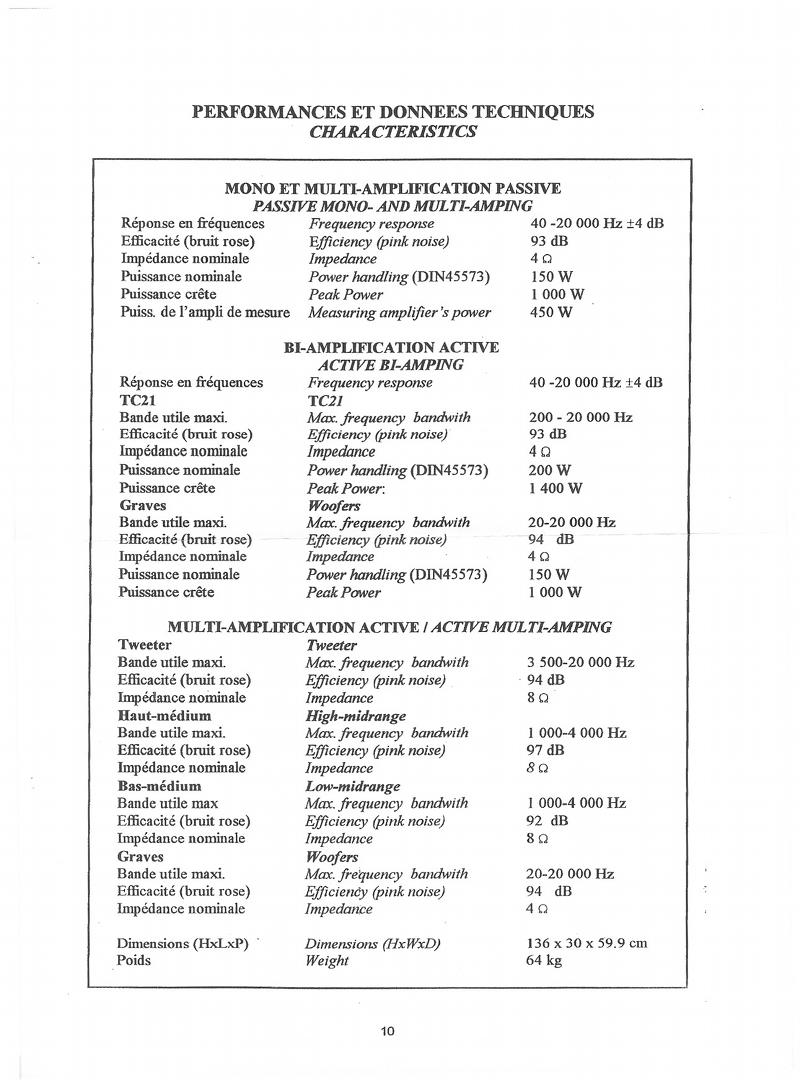

falbala a écrit :Clair qu'il y a une erreur sur la bande utile du bas médium... :wink:
Y'en a une aussi pour le grave, non ?!!
Re: Conseils pour des Pacific 600 Evo
Je crois, oui...!! :mrgreen:
BP sur la Pacific, 40-200... Sachant qu'il peut monter bien au delà... :wink:
En me fiant au bornier, j'ai corrigé pour ces valeurs :
A savoir que la bande passante du 21M18 est donnée pour 20-5 000 Hz.
