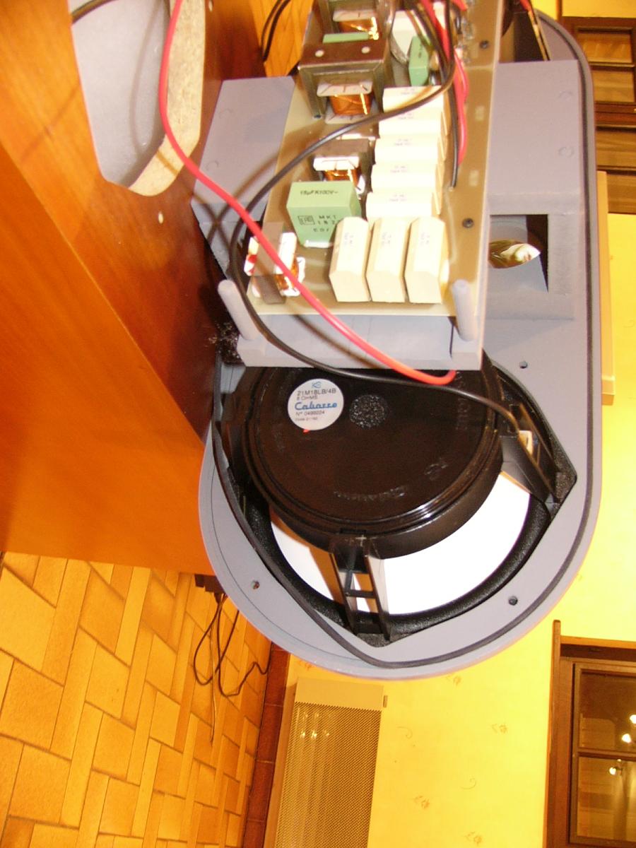

Doute levé : j'ai démonté le contrebaffle d'une de mes Iroise SCS et lu la référence sur l'étiquette d'un des deux haut-parleurs de grave : 21M18LB/4B

Crao a écrit :Intéressant comme information. Ceci confirme ce que disait un forumeur, c'est-à-dire que le LB4 est compatible avec le LB3 (et un bravo à Scytales qui inaugure la nouvelle fonctionnalité de fichiers joints :-D).
D'ailleurs, apparemment, la section du filtre consacrée aux haut-parleurs de grave est identique que celle des Iroise MC que MichelK avait photographiée. S'il peut confirmer cela... Bien sûr, les valeurs des selfs ont peut-être changées ?
Par contre, le filtre a un peu changé pour le haut du spectre, semble-t-il.

Des versions de filtre ne serait-ce qu'en se restreignant à l'Iroise MC, il y en a eu sans doute au moins 4.
P Y Diquelou, chef produit chez Cabasse, m'a transmit les plans détaillés de la série 28000/02 et 28000/04. Entre ces 2 séries, il y a des différences dans l'aigu, le médium et le grave. Des différences de valeurs de composants et également d'architecture de filtre et ce pour les 3 voies!
Concernant les différences entre HP, P Y Diquelou m'a confirmé qu'on peut remplacer les 21M18LB3 par des 21M18LB4N. Le 21M18LB4 est équipé d'un moteur bagué qui diminue le taux de distorsion dans les basses fréquences (en dessous de 200 Hz). Il y a une différence de cache noyau entre ces 2 HP : du point de vue acoustique cette différence n'est visible que dans le haut de bande du hp (dans le cas d'une enceinte 3 voies la différence est au delà de la coupure donc sans incidence).
Michel :wink:
selvageski
Messages : 1413
Re: Cabasse IROISE SCS ou 500
Message par selvageski »
mes miennes :

selvageski a écrit :mes miennes :
c'est beau un filtre :roll:
