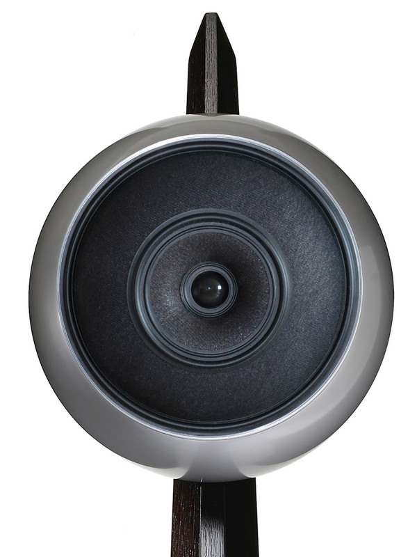

syber a écrit : - je suis perplexe et dubitatif sur le médium faisant office de guide d'onde au tweeter. L'argument utilisé par Chistophe Cabasse lui-même pour expliquer la supériorité du coaxial Cabasse par rapport à celui de Tannoy, était illustré par cette anecdote qu'il raconte dans une vidéo sur le net dans laquelle il imite le patron de Tannoy interpellant Georges Cabasse sur un salon, en mettant ses mains en porte-voix et disant : "You found the solution". Signifiant par là le défaut du coaxial Tannoy que n'a pas celui de Cabasse. Or, à moins d'une illusion d'optique ou de parallaxe due à la photo, ce nouveau TCA semble avoir une architecture "à la Tannoy" : le tweeter au fond du medium.
Oui, moi aussi cela m'a tout de suite frappé quand j'ai vu les photos du nouveau haut-parleur.
C'est en effet l'aspect le plus surprenant de ce nouveau HP. Le coax de cabasse s'est toujours différencié par son médium à dôme annulaire isolé du tweeter.
Cela dit cette forme n'a pas que des avantages, notamment au niveau des diffractions qui engendrent des perturbations significatives sur la réponse en fréquence et la directivité (deux paramètres fondamentaux). Au final, il ne s'agit pas vraiment de LA solution mais plutôt d'un compromis. La question est de savoir quel est le meilleur compromis entre les deux formes de coax.
De plus il y a eu des évolutions depuis 20 ans grâce à l'informatique, à certains matériaux... Sans oublier que le coax à cône a lui aussi dû évoluer, il a été utilisé par plusieurs fabricants compétents (Kef, Pioneer, Genelec...) qui ont peut-être trouver des solutions qui minimisent les problèmes. En gros, le coax de Cabasse était peut-être le meilleur compromis à une époque mais ce n'est plus forcément le cas aujourd'hui (il s'agit seulement d'une supposition).
PS : La forme avec le tweeter au fond du medium (qui du coup sert de guide d'onde, c'est le point important) n'est pas de Tannoy (eux mettaient le tweeter plus en avant avec donc des problèmes de diffraction en plus de l'intermodulation) mais de Kef à la fin des années 80.
Mais j'avais même lu que l'idée avait été lancée avant par Pioneer au début des années 80, mais avait été laissée de côté car trop difficile à mettre en oeuvre à cette époque là. (le "renouveau" du coaxial s'est fait avec l'arrivée du néodyme fin 80, GC en parle dans une interview).

syber a écrit :Le coax Tannoy auquel je fais référence date des années 1930. Ceci étant, je souscris à ton argumentaire supposant que des progrès récents auraient pu redonner de l'intérêt aux coax ayant ce type de forme. Ce qui est vrai à un instant t peut évoluer à un instant t+1. En effet, TAD (et ses excellentes variantes Pioneer que j'apprécie au plus haut point et qui m'avaient fait hésiter à l'époque où j'achetais des Baltic II) et KEF (qui fonctionne également très bien) utilisent ce type de forme. En revanche, les coax Tannoy récents et de petits diamètres sont très désagréables à l'écoute.
En vérité, ce qui m'interroge dans ce débat, c'est que cette nouvelle forme du TCA prend à contrepied l'argumentaire de Cabasse depuis 2 ou 3 décennies ! A savoir isoler le tweeter du comportement du médium. La volte face est d'autant plus surprenante et cela mériterait une communication de la part de Cabasse pour expliquer cette nouvelle forme.
Au moins à destination des quelques fondus comme nous qui nous posons la question :wink:
En effet je croyais que cette forme avait été introduite plus tard par KEF, mais Tannoy avait déjà mis au point ce principe avant.

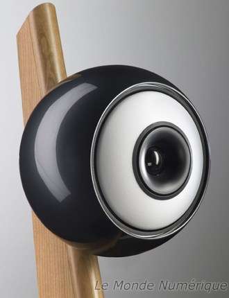

D'une certaine façon ce nouveau TC ressemble dans sa forme au BC17, sauf qu'ici le guide d'onde est formé par une membrane au lieu d'être une pièce fixe (ce qui n'est pas anodin comme différence cela dit)

On n'est plus sur un multi dôme coaxial, non? Quid de la cohérence spatiale?
Il faudrait voir les courbes et diagrammes polaires

brett952 a écrit :On n'est plus sur un multi dôme coaxial, non? Quid de la cohérence spatiale?
Est-ce que tu peux détailler les raisons pour lesquelles la cohérence spatiale ne serait plus bonne ? Ce n'est pas que je sois en désaccord mais je ne suis pas sûr de comprendre exactement ce que tu veux dire.
