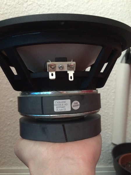

L’Iroise 3 a des 21MD20LB (Les différences physiques sont importantes, cache noyaux en aluminium, double motorisation, moteur plus gros, suspensions moins large, l’ensemble membrane + cache noyaux ne forme pas un cône mais un dôme similaires au membranes NDA ...)
Re: Cabasse Murano Alto
Jonathans a écrit :L’Iroise 3 a des 21MD20LB (Les différences physiques sont importantes, cache noyaux en aluminium, double motorisation, moteur plus gros, suspensions moins large, l’ensemble membrane + cache noyaux ne forme pas un cône mais un dôme similaires au membranes NDA ...)
Cela ne veut pas dire grand-chose, le principe général restant le même. Ce n'est pas ça qui nous aidera à dire si le HP fonctionne avec une charge close.
Qu'appelez-vous double moteur ?

Oui je suis tout à fait d'accord, ça veux rien dire, mais il y a des différences ...
pour la double motorisation de parle de ça :
