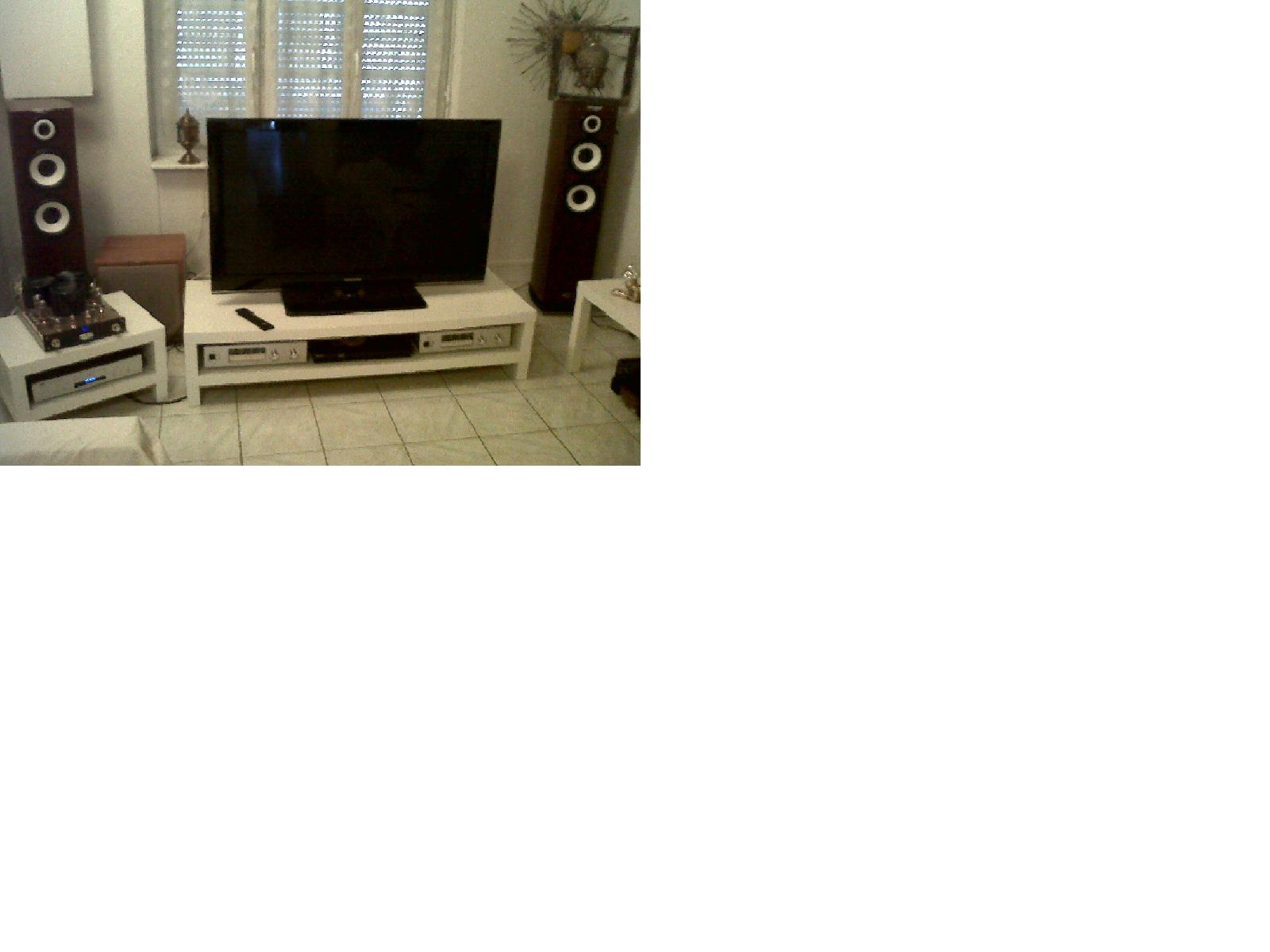

Je possède les cabasse majorca et je les fait fonctionner avec des amplificateurs yaqin .
Ce mariage est le meilleur que j'ai pu faire.
En écoute musicale, je connecte un lecteur MHZS CD33 au yaqin MC10L a tubes EL34 par exemple.
En home cinéma, deux VK2100 ou bien un meng yue 5.1, avec en enceintes arrière les JAVA , et un caisson pluton qui se fait oublier devant la présence naturelle du grave avec les MAJORCA.
Les Majorca sont vraiment ce que j'ai pu entendre de mieux sur tous les registres, en comparaison avec SIARE DLK200 , ELIPSON 4004 , CABASSE JAVA 420, DAVIS CESAR.. pourtant toutes déjà très agréables...
