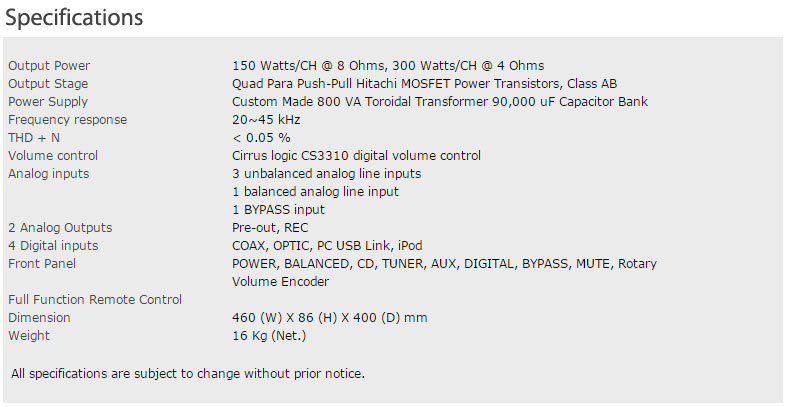

le Stello développe quand même une bonne puissance 2*150w sous 8 ohms et 2*300w sous 4 ohms.
- 1b8de23b2826d00c068fda5fb636253e.jpg (66.27 Kio) Vu 3477 fois
- Messages : 1284
Re: Bornier Karissima
Oui je pensais être tranquille pour un petit bout de temps avec cette puissance
