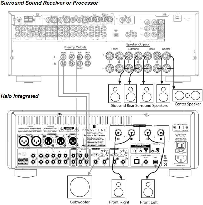

Nickie24 a écrit :Si je branche comme cela je perd le mode home cinéma, et je ne voit pas l intérêt? Si mon ampli hifi stereo 2.1 gère le subwoofer pourquoi ne pas l utiliser?
Tu ne perds pas le mode home-cinema. Pourquoi donc ?
Après, si le problème est de ne pas utiliser la gestion du Parasound pour le caisson ... Bah, désolé, mais c'est une fonction totalement inutile avec le caisson Cabasse. Rien ne t'oblige à l'utiliser. Et si tu le veux vraiment, rien ne t'en empêche; il suffit de mettre le crosover du Santorin au max.
L'idée est brancher le caisson aux sortie Pre-out du Parasound, et non à l'ampli HC.
Je répète, la sortie LFE sera redirigée vers les Front.
C'est une solution à essayer, qui à l'avantage de privilégier/prioriser la partie Hifi de l'installation.

En lisant les caractéristiques du Parasound, je crois comprendre que le crossover est désactivé en mode bypass. Donc il faudrait impérativement utiliser le filtre du Santorin.

En fait, après avoir tout repris du début, je ne vois pas quel est le problème ?
Il semble que ce Parasound soit le produit idéal pour un mariage Hifi/HC.
La gène est-elle la suivante ?
Nickie24 a écrit :actuellement avec un ampli home cinema avec une frequence de coupure a 80 Hz,(THX oblige...) j'ai un trou tres pointus dans la courbe de reponse a 80hz (mesure avec rew et micro behringer ecm800, c'est peut etre l'explication
Est-ce en fait qu'un problème de mesure ?
Qu'est-ce que cela donne à l'oreille ?
Peux-tu nous décrire le branchement exact effectué, s'il te plaît ?

Oui j ai branche comme sur le schéma de Zely30, si ce n est que j ai branché la sortie caisson en XLR, le parasound assure la conversion RCA vers XLR,

zely30 a écrit :En lisant les caractéristiques du Parasound, je crois comprendre que le crossover est désactivé en mode bypass. Donc il faudrait impérativement utiliser le filtre du Santorin.
Effectivement, mais c est le filtre de l ampli home cinéma qui gėre dans cette configuration- a 80 Hz- le filtre du caisson est au maxi pour éviter les chevauchement , comme recommande par Cabasse et le by pas transfère le signal Front vers l ampli parasound, transfėre et converti le LFE en XLR vers l ampli du caisson
Sinon j aurai des réglages différents en configuration hifi ou hc
J optimisé au maxi en mode hifi, le caisson, le filtre actif du parasound, les niveaux, puis je me sert du home cinéma , le correcteur audyssey 32 sur 8 points d ecoutes fait le travail ( avant d avoir le parasound je ne l utilisait pas, une sorte de voile sur le son en hifi, par contre en home cinéma c est nettement mieux, meilleure gestion des résonances, de la voie centrale des voies arrières
Je reste en 5.1 après avoir testé en 7.1, ma pièce doit être trop petite pour que ce soit utile, j ai testé avec des clipper puis des minorca, pas ridicules du tout
Du coup, câblage et réglage optimisé pour les deux modes (j écoute 90% musique, 10% HC)

holggerson a écrit :De mon point de vue, il manque à ce Parasound des délais numériques qui permettraient, à l'instar des amplis audio-vidéo, d'aligner temporellement le caisson et les satellites. La plupart des amplis audio-vidéo proposés par les grandes marques japonaises sont munis d'une procédure automatique qui, au moins dans le cadre de cette application, aboutissent à de bons résultats. Outre la distance des enceintes, la plupart des appareils auxquels je pense prennent en compte le décalage temporel lié au délai du traitement numérique et au filtre utilisé pour séparer le grave du caisson et des satellites. La synchronisation des trois enceintes est un critère important pour la qualité d'une installation " 2.1 ". Selon moi, il compte autant que la linéarité de la réponse en fréquence du caisson.
Dans le Parasound il n'y a pas de traitement numérique comme dans un home cinéma, le filtre actif est analogique à ampli op, seul le dac à son convertisseur Sabre 9018,le même me semble t il que dans un gryphon diablo 120 a + de 10000€.....
pour l alignement temporel, seul les différences de distance sont a corriger -ce que je vais essayer d assurer par des mesures- , le Santorin peut le gérer, actuellement j'ai mis 30 cm de décalage.
on est bien dans une optique purement hifi: 160W par enceinte satellite + les 500W du caisson pour les graves; même les réglages de tonalité sont désactivables (ils semblent inutiles dans ma config)
