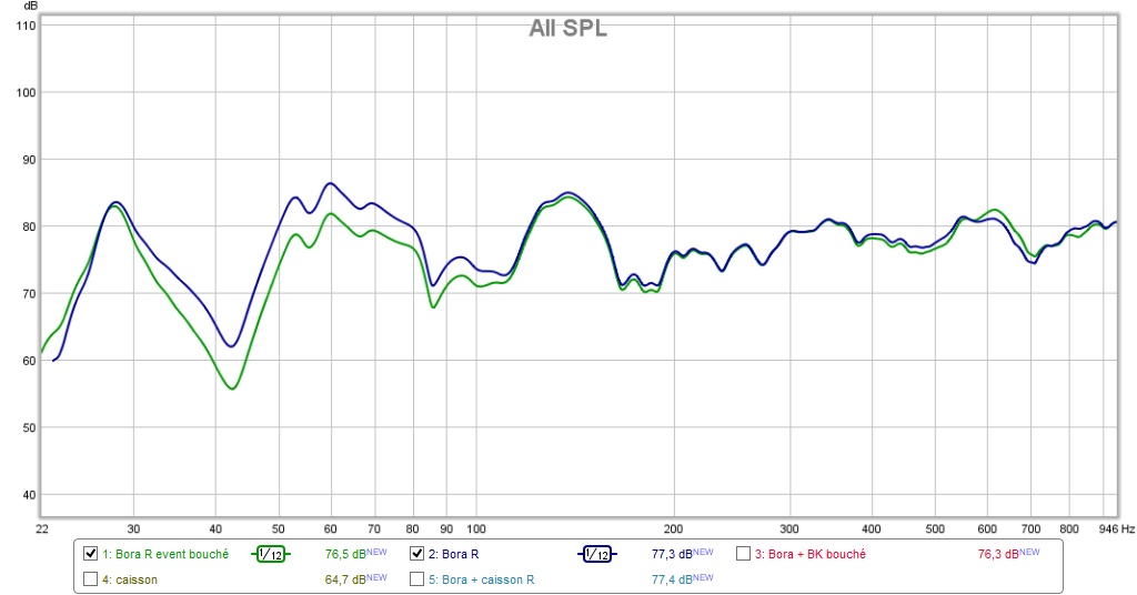

zely30 a écrit :
zely30 a écrit :
Philippe MULLER a écrit :si la coupure est haute, ce sera sans risque parce que le signal envoyé en-dessous de la fréquence d'accord sera très très faible mais si cette transition se produit en-dessous de 100Hz, on risque d'avoir une grosse remontée de la distorsion dans l'extrême-grave du satellite.
Est-ce que l'on peut en déduire que n'importe quel satellite coupé à 100Hz peut fonctionner en clos ?
Mes évents sont bouchés, et la coupure passe haut est à 150Hz.
J'ai une petite sensation de netteté gagnée (moins de bourdonnements), mais je me méfie de la psycho; je ferais des relevés à 1m avec et sans pour voir s'il y a une différence à la mesure.
Mesure du jour d'une Bora à 1m, dans l'axe du tweeter.

Je fais partie de ceux qui ne peuvent rien exprimer à la vue d'une courbe obtenue dans une pièce d'habitation. Déplacer le micro de quelques centimètres dira autre-chose. Ce n'est pas très exploitable. Sans entendre le résultat, ce n'est qu'une courbe.
Il manque la Bora seule. La zone située autour de 100Hz est celle qui présente le plus de différences.
Quelque-chose a changé ? Les courbes ne sont plus les mêmes.

Je comprends, je voulais juste illustrer une réelle conséquence, une atténuation sous 150Hz avec l'évent bouché.
A mon oreille, chez moi, j'ai la sensation de moins de "bourdonnement"; de quelque chose de plus précis.

Philippe MULLER a écrit :Quelque-chose a changé ? Les courbes ne sont plus les mêmes.
J'étais hors-sujet, désolé, j'ai reposté ici : viewtopic.php?f=41&t=10421&start=40#p188424
