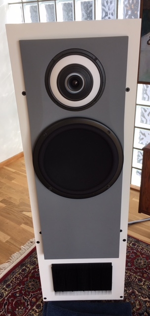

Je viens de voir cette annonce, et je me demande si quelqu'un connait cette enceinte ?
L'annonce : http://www.audio-markt.de/_markt/item.php?id=7848579560

pour ma part c'est un montage DIY..
ça n'a jamais existé chez Cabasse a l'état de commercialisation.. et la finition est franchement moche....
Re: Albatros 600 qu'est-ce que c'est ?
Ce qui me trouble, c'est le 38 cm associé à un TC21. Ces HP ne sont pas de la même génération. A l'époque du TC 21, l'Albatros et la Brigantin avaient un 36 cm.
Le 38 cm n'est apparu que sur l'Océan et le Santorin 38, si je ne m'abuse.
Pourtant l'annonce précise bien qu'il s'agit d'un montage d'origine et fait en usine ... peut-être une confusion de la part de son rédacteur entre le 38 et le 36 cm ? En effet, quand on compare la photo de l'annonce avec celle d'une Albatros VII, les HP ND occupent le même encombrement sur des caisses dont les dimensions semblent identiques.
Un proto, peut-être, ou un bricolage DIY. Je n'ai jamais connu cette enceinte.
Cabasse n'hésitait pas à vendre certains prototype qui n'étaient pas suivis d'une production en série.

J'interroge le vendeur, on verra s'il a des détails sur cet hybride inconnu... ou une étiquette Cabasse au dos au moins.

Réponse tout à fait sympathique du vendeur :
"I have worked with Cabasse since 1978, and been there agent in Swedem since 1982 and still are in a Swedish company called Soundpartner.
The speakers are in origin a pair of Albatross MkVII C, the last version of the speaker made by the factory. In 1998 they where to factory
workshop in Brest for uppgrading. They rebuild the cabinet and made it for the new 3 way coaxial unit TC 21 and kept the servo assisted
baseunit ND38 with the microphone. At the same time they rebuilt the Powerpackage and made with balanced input.
Both amp and crossover where made up to the TC 21 and where the same as Atlantis, except the base unit which is the origin one.
At the same time they where painted satin white with a new grey grill.
There is just 3 pairs in the world, 2 pairs in Sweden and 1 pair I believe in Swiss. I have own this pair since new, the other pair is now making service in Berlin."
Donc ça semble bien être "des Cabasse", genre hybride d'Atlantis et d'Albatros, la seule chose que je trouve étrange c'est ce 38ND alors que les Albatros avaient un 36ND si je ne me trompe pas, mais peut-être est-ce le vendeur qui fait une confusion avec le 38ND des Ocean. Quant au prix qu'en penser, une bonne estimation entre la rareté de la chose et une moyenne entre des Albatros et des Adriatis ?

A ce prix, un prototype ne me tenterait pas.
J'ai vu passer des Albatros (quel modèle ?) pour moins chères que celles-ci (au demeurant intrigantes et séduisantes). Une paire de Kara doit se trouver entre 4 et 5 K€ de nos jours.
Je pense que le vendeur a fixé son prix intelligemment en prévoyant une marge de négo. Il faut tomber sur l'acheteur prêt à succomber à cette exclusivité.
Un petit coup de fil chez Cabasse pour vérifier les dires du vendeur et pour se renseigner sur la disponibilité des pièces détachées ?
Si ce sont bien des vraies, une mention et un copier/coller de la photo dans le Wiki seraient bienvenus.

Quand on voit ce que Monsieur Muller peut raconter sur la conception d'enceintes qui ont été vendues au public (avec des modèles ratés), que penser de la qualité de prototype d'enceintes jamais commercialisées?

"Ce que vous voyez dans l'image est la sortie fruit d'un Suédois / coopération française et il n'y a que deux couples dans le monde, ce sont dans le sud de la Suède, l' Atlantis a été publié en 1993, a également été libéré du Pacific, qui a également eu TC élément ici n'était pas question de lecteur actif, mais 4vägs d'entraînement avec filtre passif peut être utilisé si le client voulait. Pacifique n'était certainement pas un mauvais orateur, mais la version finale de l'Albatros était mieux à beaucoup de choses là-bas, n'existait pas, le Koaxelementet nouvelle.
C'était quelque chose que l'importateur Per Andersson taquiné un peu et puis il a lui-même conçu haut-parleurs, il commença à esquisser des solutions différentes.
Ainsi, la "balle était" un peu avec Ider o différentes voici les résultats ont été construits sur les poutres et monté sur un ny.Sen ajusté à förstärkeriet o filtre tout à coup le spectacle avait un couple de mini-atlantis Il a d'abord pensé que ce serait une mise à niveau qu'il serait d'offrir aux propriétaires Albatros. Il n'était pas loin de l'esprit la totalité des coûts a été mis en attente, mais il s'agissait de la logistique et le travail était très lourde à cause de la taille de l'Albatros. Alors que deux couples ont été construits sur ce couple et ont dû quitter parce qu'ils sont échangés contre des bons et loyaux services!"
"Merci Jonasz!
Je me suis assis pendant un bon moment et je me demandais comment je pourrais le construire ensemble. J'ai une idée vraiment bonne en termes CABASSE et ont eu la chance d'écouter la plupart des livres pesé une bonne relation.
L'idée même est né un peu avant il ya Malmömässan a évolué. J'aurais pu faire une plongée réelle profondeur, mais il devrait être intéressant. La rencontre avec Christophe o ce qui s'est passé après cette réunion est la partie principale, mais un peu d'histoire à ce jour n'a pas tort et vous faire une idée un peu plus de leur pensée."

syber a écrit :J'ai vu passer des Albatros (quel modèle ?) pour moins chères que celles-ci (au demeurant intrigantes et séduisantes). Une paire de Kara doit se trouver entre 4 et 5 K€ de nos jours.
7000 euros pour une 4 voies multi amplifiée et avec un grave asservi, pourquoi pas. Après, faut voir le filtrage électronique (similaire à celui de l'Atlantis ou de l'Albatros ?( Donc analogique) ou numérique comme celui de l'Ocean ?...je ne sais pas même si c'est quasi certainement du filtrage actif analogique...l'unité de grave semble bien être d'après les dimensions un 36 NDA. Le même que celui des Albatros!

Il est quasiment certain que c'est de l'analogique. L'Albatros et l'Atlantis étaient d'excellentes enceintes.
Cette paire a-t-elle bénéficié d'un temps d'étude suffisant ?

Le plus sage est d'appeler Cabasse.
