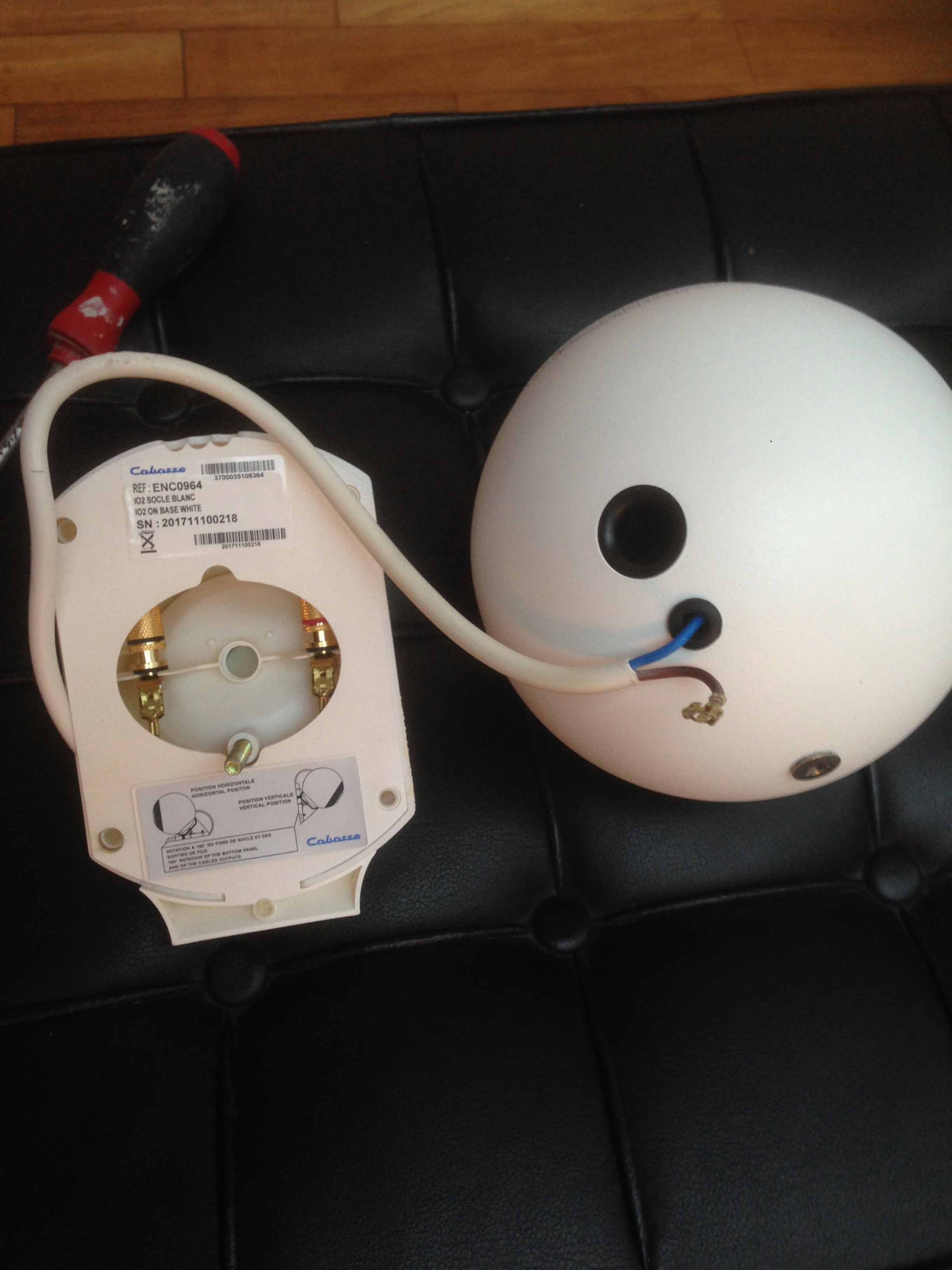

Bonjour à tous.
dans l'une de mes enceintes Cabasse IO2, une fiche qui se câble à l'intérieur de la sphère c'est déconnecté. Comment faire pour la re-brancher ? doit on ouvrir la sphère ? et si oui comment ? je ne vois pas d'accès...
Merci infiniment d'avance pour vos éclairages...

Désolé, voici la photo en taille réduite.

Pour le faire toi même... c'est "un peu" chiant mais pas très compliqué !! Il faut enlever la grille avant qui ne tient par rien... La seule vis disponible est derrière, elle tient le HP par l'arrière... En dévissant, tu vas faire venir le "13F15" par devant. Donc en dévissant complètement, tu devrait finir par avoir accès à l'arrière du HP pour le rebrancher.

Bon sinon, comme l'a dit Falbala, pour démonter, il faut un tournevis plat et large.
Une fois la vis retirée, le "bloc" haut-parleur sort de la sphère.
ATTENTION au remontage, ne pas serrer la vis trop fort, au risque d'écraser l'arrière de la sphère.
