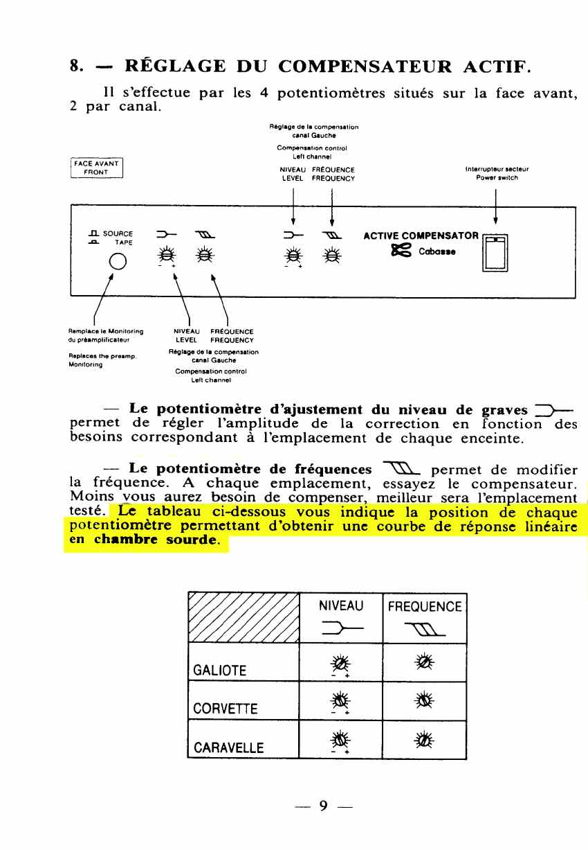

J'ai hérité (malheureusement au sens propre) des Galiotes de mon père. Le compensateur actif n'est pas le modèle à 3 boutons, mais à 2 x 2 potentiomètres. J'ai un peu cherché, mais je ne trouve pas grand chose pour le réglage.
Avez-vous des suggestions ou des liens pour savoir comment régler fréquence de coupure et niveau en adéquation avec la courbe de réponse des Galiotes ?

Une autre base de travail:
En chambre sourde.jpg (76.84 Kio) Vu 7192 fois

maureljoe a écrit :Une autre base de travail:
Super, c'est la base de départ que je cherchais 8)
Merci !
Re: Réglage compensateur actif pour Galiotes
Il y a une petite coquille dans la doc : deux fois "réglage compensation canal gauche".

Montées derrière un ampli Technics SA-EX110 "Classe H+" avec le compensateur actif en "tape monitor", ces petites Galiotes sont vraiment impressionnantes 8)

Pour le réglage, un analyseur de spectre peut aussi t'aider à obtenir un résultat plus facilement.
Tu as ça en stock?
zephyr
Messages : 77
Enregistré le : dim. 20 nov. 2011 11:57
Message par zephyr »
pkamloops a écrit :Pour le réglage, un analyseur de spectre peut aussi t'aider à obtenir un résultat plus facilement.
Tu as ça en stock?
Non, je n'ai pas ça en stock. J'ai pris le réglage "chambre sourde", puis j'ai mis un morceau de piano que je connais bien et j'ai diminué un peu le volume des filtres sans toucher à la fréquence de coupure pour que ça me semble le plus réaliste possible. Le résultat est déjà impressionnant !
