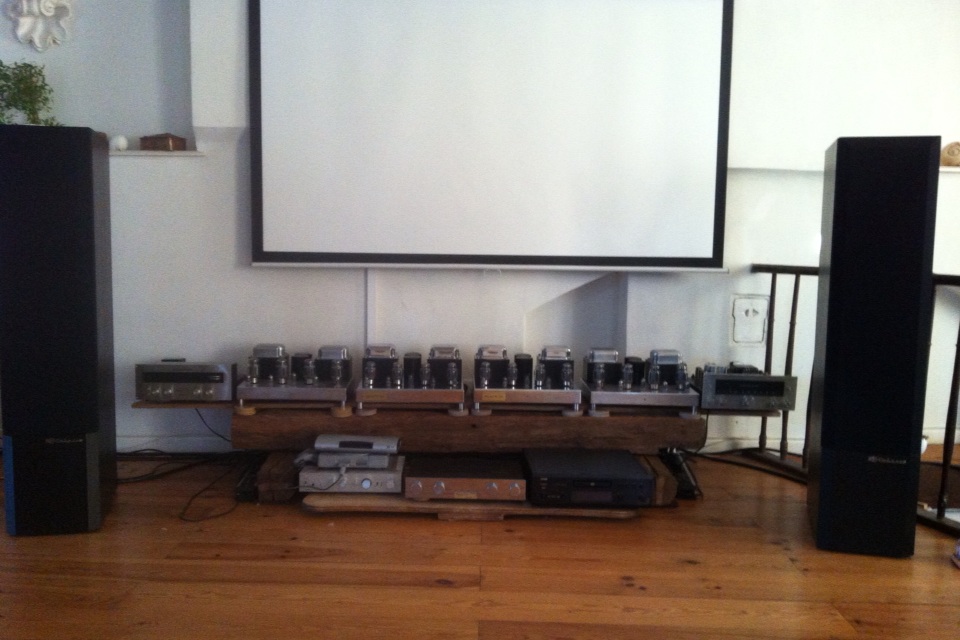

Bonjour ,
Je suis de retour de mon périple en Allemagne , avec les 135 couleur noire , et 2 blocs supplémentaires 150/800 de chez kebschull . Les enceintes sont dans un parfait état visuel , mais chose à laquelle je n'avais prêter ( certainement dûe à la fatigue du voyage ) , un Dom de fonctionne pas ( d'après moi ) . J'attends vos conseils , c'est à dire dois-je le remplacer ? Puis-je le faire moi-même ? Dois-je en acheter un d'occasion si oui quel modèle ?
Au plaisir de vous lire ,
Guillaume .

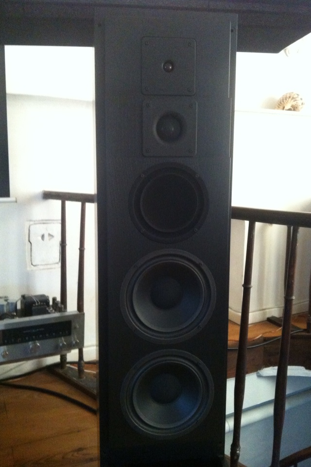

Ps : ci joint encore une photo

Quel dôme ne marche pas: le Dom4, le dom12 ou le 17 NDM?

Bonsoir ,
Le deuxième Hp en partant du haut vers le bas de la colonne ( désolé pour le manque de connaissances ) :)

C'est le Dom12. Le hp de haut médium. Facile à changer et on en trouve plusieurs sûr les sites tel LBC.....maintenant il faut quand même s'assurer que c'est bien le HP qui est défaillant et non autre chose.

Donc déjà échanger le dom 12 d'une enceinte à l'autre, si ça marche c'est le haut parleur, sinon voir le filtre de l'enceinte incriminée...

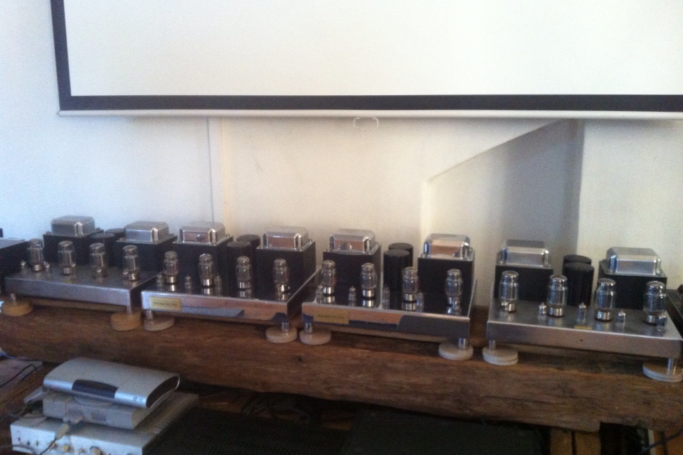

En tout cas le bombardier composé d'éléments à tubes est superbe
Un charme fou que cette vieille poutre chargée de métal et de verre, on est non loin de l'oeuvre d'art !!!
Il y a aussi besoin d'une bonne ligne de courant depuis le compteur pour alimenter correctement tous ces amplis à lampes
+ de 4 Kw sans compter le reste des électroniques...

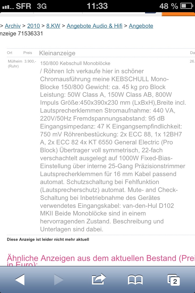

Bonjour ,
Merci d'avoir répondu aussi rapidement ! Je permuterai les dom ce week-end ! Et donnerai des nouvelles début de semaine prochaine !
Concernant les amplis , je n'avais pas pensé à vérifier l'alimentation ! Conseil très utile !
Ci-joint quelques infos :
- image.jpg (168.75 Kio) Vu 4260 fois

Re: Colonnes 135 noires
Ps : le poids est de 32-35 kg par bloc et non 45 comme indiqué !

Oui sinon risque de sembler anémique quand besoin de courant lors d'envolées musicales,unitedfreedom11 a écrit :Bonjour ,
ça serait vraiment dommage.
Notre ami Olivier1328 électricien, pourrait sans doute te dire exactement la ligne à tirer et l'ampérage nécessaire...
Pour tout ce beau monde, une ligne en 3x6mm2 ne me semble pas disproportionnée.
