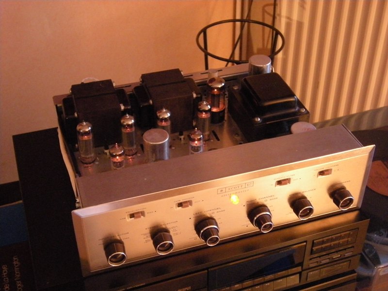

Amplificateur Scott LK 48 DE 1962
7189A Nos Soviétique X 4
7199 Nos Philips X 2
ECC83 Nos Telefunken x 4
24 WT/PC

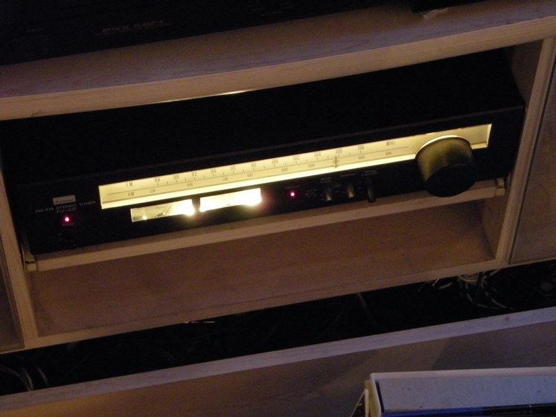

Tuner Sansui TU 317,
Cette série d'appareil marque la fin des heures glorieuses de la marque, il est très musical mais peu sensible.

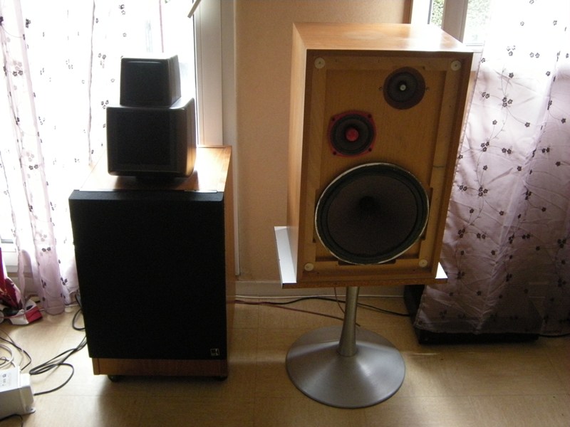

Comme j'ai eu l'occasion de l'écrie dans ma présentation, mes précédentes enceintes de référence étaient des KEF 105.2 d'un rendement de 86db, très bonnes au demaurant à condition de leur donner beaucoup de courant.
Ce qui me frappe d'emblée est le foisonnement de détails et le respect des dynamiques à bas volume; que de naturel, c'est vivant et l'on profite déjà de toute la palette des nuances quelque soit le morceau joué. Une écoute ou la rondeur est absente, j'ai du reste assez de mal a régler mon volume tant les différences de niveaux sont rendues. Je note aussi une belle scène sonore.
Pour conclure une écoute vivante, bien agréable qui tranche avec le côté feutré de mes Anglaises.

C'est une KEF 105 qu'on voit à coté de la Sampan ?

Tout à fait, elles sont très bonne état excepté de légères et rares rayures sur les caisses, ainsi qu'un picot d'un des caches qui est cassé, les filtres ont été refais avec du Mundorf et Jensen.

Je reviens avec une question, le medium gauche grésillait, celui que j'ai changé la semaine dernière. Démontage de la totalité des hp, vérification du filtre et test des hp séparément; démonté le médium fonctionne parfaitement à haut volume.
Je le remonte en tension en vissant modérément les vis du haut passent sans encombre, quand je serre celle du bas gauche en butée le problème revient; je desserre d'un tour, le son est normal; idem pour l'autre.
D'où cela peut-il venir?
Merci,
Re: Sampan 310 CR
Suspension décollée à un endroit ? :?
Re: Sampan 310 CR
Le saladier qui se déforme ?
Essaie de serrer d'un quart de tour chacune des vis, les unes après les autres, jusqu'au blocage.
