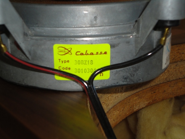

Alextrain26 a écrit :En ce moment sur iB, il y a 2 type de 30BZ en vente, un "gris" et un "noir", chacun a une ref différente:
- gris: 3010203
- noir: 3010308
Ceux qui sont curieux devraient regarder les références de leur 30BZ, je les invite ensuite à venir recenser ces réf ici.
Ce sont des codes de fabrication. Chaque fois qu'une différence est introduite, noir, blanc, violet-pistache, changement de cosses... il y a modification du code. Cela ramène aux plans et à la liste de pièces utiles à l'usine pour construire cet exemplaire, cela ne veut pas dire que le HP est différent sur le plan électroacoustique. La seule chose à prendre en compte en terme de compatibilité, c'est la référence générale.
Vous pouvez rechercher deux codes identiques si cela vous rassure mais cela ne rendra pas l'enceinte meilleure ou moins bonne, simplement identique au moindre détail près.
Le changement de code trahit la période de fabrication, pas le modèle. Tous les Clipper, Sloop et Sampan fabriqués pendant une période donnée sont équipés du même modèle de 30BZ18 avec le même code.

Philippe MULLER a écrit :Les 30BZ18 étaient interchangeables. Les commerciaux de la Maison emportaient des haut-parleurs pour assurer le service après-vente dans les magasins et remplaçaient n'importe quel 30BZ18 par le modèle en cours. Les SAV de l'Entreprise pratiquaient également ainsi. La suspension doublée en tissu a été conçue pour éviter de percer la mousse, chose très courante dans les boutiques. Il était, évidemment, hors de question de laisser des HP en mauvais état en exposition; c'est anti-commercial.
On remplace donc un HP portant une référence par n'importe quel autre HP portant la même référence; c'est compatible. Le comportement sonore est censé être le même, après un temps de rodage sans doute différent.
Clipper, Sampan, Sloop sont équipés du même modèle.
Bien entendu, un 30BZ24 n'est pas identique à un 30BZ18 ni un 30M20.

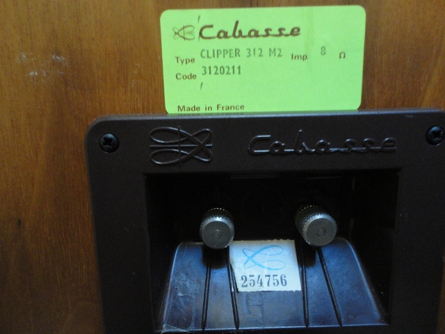

Je possède des Clipper 312 M2 dont les numéros se suivent,voici les éléments qui les composent:
CLIPPER 312 M2.jpg (148.44 Kio) Vu 6491 fois

Super, merci pour ta participation, mais ça me pose un problème quant au filtre pour sa ref 4002408 qui pour moi était le filtre pour 312 II, il va falloir que je me replonge là-dessus, petit souci d'affectation car il y a les ref 2404 et 2405 avant, bref ça coince...

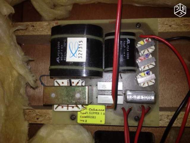

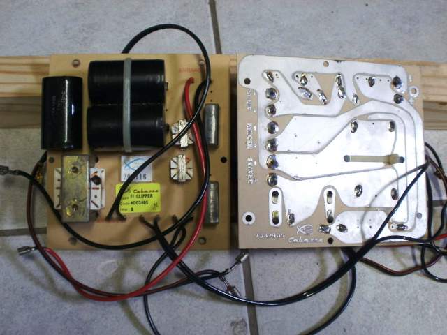

Voici deux photos de filtres récupérés sur la toile:

paepa74 a écrit :La mesure à été prise sur le circuit,je n'ai pas vu de marquage sur les condos noirs.
Donc les valeurs sont fausses, les composants aux alentours influent sur le capacimètre, il faudrait désouder une patte avant de mesurer, valeur en µF et ESR inexploitables, désolé.
Le 1er filtre ci-dessus est un 2503 pas 2403 et se monte pour moi sur la 312 III.
Les valeurs inscrites sur les condos sont 30µF sur les 2 qui sont liés par un rilsan (50µF sur le 2503), 15µF sur celui qui est seul et 2,2µF sur les rifa, sur les selfs il y a seulement 1 tache de couleur voire 2 mais c'est respecté quelque soit le filtre, après à quoi ça correspond, mystère... (le code des couleurs ne correspond pas car une tache noire sur la grosse self correspond à 0), il faudrait un appareil de mesure pour les bobines, pas simple.
