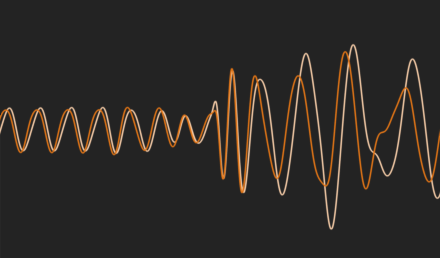

alphafox75 a écrit :
brett952 a écrit :En quelque sorte un asservissement numérique !
Plutôt, un asservissement numérique basé sur un modèle physique théorique sans boucle de retour, ce qui permet en effet de corriger des modèles anciens sans avoir à placer des micros, accéléromètres ou compensateurs électroniques...
brett952 a écrit :Ça me donne envie d’apporter mes monstres chez Devialet. Peut-être plus simple de les faire venir non?
Le plus simple est de trouver un revendeur capable de vous prêter un ampli pour juger par vous-même du rendu, même avant SAMage de vos enceintes. En visitant le site de Devialet, il semble qu'un profile existe pour vos Iroise MC: https://www.devialet.com/fr-fr/expert-p ... iroise-mc/.

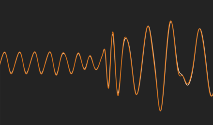

Voici les courbes annoncées avec une amélioration de 29Hz à 17Hz:
  • Avant correction:
  • Après correction:
J'ajouterai que le principe évolutif de l'ampli (pour ma part passage du 120 au 220Pro, SAMage des Galion, ajout ce mois-ci d'une carte Core Infinity pour le streaming, et peut-être demain passage au 440Pro) permet de lisser l'investissement tout en appréciant les gains sonores: basses plus présentes, réalisme de la scène et des timbres...

Je précise d'emblée que je ne viens pas commenter votre appréciation de l'amélioration que vous avez ressentie en mettant en œuvre le système Devialet SAM ; vous êtes maître de votre propre jugement.
J'écris simplement pour attirer votre attention et celle des lecteurs sur le fait que les courbes et les données que vous relayer, qui sont de simples reprises des publications promotionnelles de Devialet, m'apparaissent en l'état sans réelle signification. Sur le site Internet que vous citez, Devialet ne précise ni ce que représente ces courbes, ni la méthodologie et le dispositif expérimental employés pour les obtenir. Devialet ne publie même pas d'échelle permettant de comprendre ces oscillographes, alors que cela est d'autant plus indispensable qu'ils affichent simultanément deux courbes. On ne peut donc même pas savoir si les deux traces sont à la même échelle.
Ces publications promotionnelles de Devialet ne sont pas différentes des publicités pour du dentifrice ou de la lessive, qui prétendent illustrer les effets de deux situations, un usage sans et un usage avec le produit vanté. Ce ne sont pas des données sérieuses, objectives, documentées et contrôlés sur lesquelles ont peut s'appuyer pour mener une discussion technique.
Re: Galion VI basse fréquences
On dirait un simple sinus, ce qui n'est pas très significatif, en effet. Mesurer une seule fréquence pour vanter les mérites d'une technologie audio ne dit rien.
Ce ne sont pas ces oscillogrammes qui démontrent que l'enceinte descend plus bas.
A moins que ces images montrent autre-chose. Que contient ce signal ?

Des mesures montrant comment l'ampli corrige les défauts des enceintes seraient plus parlantes. S'ils ont su mettre une technique au point, c'est qu'ils savent mesurer son action sinon c'est pifométrique. Qu'une différence se perçoive à l'écoute est prévisible car, en alignant la réponse dans le grave d'une enceinte mesurée en proximité, on modifie considérablement son comportement. Cela ne veut pas dire que c'est meilleur. Il faudrait en savoir un peu plus pour nous rassurer.

Scytales a écrit :J'écris simplement pour attirer votre attention et celle des lecteurs sur le fait que les courbes et les données que vous relayer, qui sont de simples reprises des publications promotionnelles de Devialet, m'apparaissent en l'état sans réelle signification. Sur le site Internet que vous citez, Devialet ne précise ni ce que représente ces courbes, ni la méthodologie et le dispositif expérimental employés pour les obtenir. Devialet ne publie même pas d'échelle permettant de comprendre ces oscillographes, alors que cela est d'autant plus indispensable qu'ils affichent simultanément deux courbes. On ne peut donc même pas savoir si les deux traces sont à la même échelle.
Bonsoir,
En effet, il s'agit de courbes montrant le comportement théorique du modèle mathématique paramétré pour une paire d'enceintes particulières (ici, Iroise MC, avant Galion IV) sur un signal audio extrait du titre Angel de Massive Attack (l'introduction), avant et après correction. Les courbes sont forcément "promotionnelles" puisqu'utilisées pour illustrer les performances de la technologie SAM. Cependant, pour avoir été présent lors de la création du profile pour mes Galion, je peux vous assurer que les courbes sont bien authentiques et différentes d'un modèle à un autre!
Ces mesures sont donc sérieuses (calculées avec le logiciel développé spécialement par Devialet, sur base MathLab), objectives (à partir d'un échantillon référencé permettant une meilleure calibration), documentées et contrôlées (le protocole de mesure est très stricte, j'en suis témoin).
Certe, il ne s'agit pas de mesures directes mais de simulations de réponse d'un modèle théorique paramétré pour un modèle d'enceintes donné. J'imagine que Devialet a passé suffisament de temps à calibrer le modèle pour que ces simulations soient représentatives du résultat attendu. Pour ma part, l'écoute m'en a convaincu.

Philippe MULLER a écrit :Des mesures montrant comment l'ampli corrige les défauts des enceintes seraient plus parlantes. S'ils ont su mettre une technique au point, c'est qu'ils savent mesurer son action sinon c'est pifométrique. Qu'une différence se perçoive à l'écoute est prévisible car, en alignant la réponse dans le grave d'une enceinte mesurée en proximité, on modifie considérablement son comportement. Cela ne veut pas dire que c'est meilleur. Il faudrait en savoir un peu plus pour nous rassurer.
Ces courbes illustrent justement comment l'ampli corrige les défauts des enceintes: en blanc la courbe du signal à reproduire, en orange la courbe produite par le haut-parleur.
Philippe MULLER a écrit :L'un des deux pianistes ayant joué pour la Live Music officielle est allé écouter les Phantom et ce qu'il m'en a rapporté n'était pas très enthousiaste. Il me dit que c'est impressionnant pour la pop (en regard de la taille) mais pas du tout crédible en classique. Je lui fais confiance parce qu'il a une pratique permanente du son classique Live. Il est un des plus gros éditeurs français de musique classique et à ce titre il passe sa vie au concert (plusieurs par semaine).
La technologie SAM est appliquée aux fréquences sous 100Hz, laissant intactes les plus hautes fréquences. Il est vrai que les Phantoms ne sont pas forcément les plus appropriées pour du classique (personnellement je trouve le bas-médium décevant) mais leur tenue dans les ultra-basses est impréssionant de précision.
Bonsoir,
J'ai le sentiment que vous avez pris mon message pour une attaque personnelle. Ce n'est pas le cas. Dans la partie de ma réponse que vous n'avez pas citée, j'avais pourtant pris le soin d'écrire que l'objet de mon propos n'était pas de remettre en cause votre jugement sur l'amélioration que vous avez perçue du son de vos enceintes.
Je ne me situe que sur le terrain technique.
Sur ce point, je ne pense pas, à la lecture de votre réponse, que vous puissiez dissiper pas le flou qui entourent les publications de Devialet. D'ailleurs, ce n'est pas à vous de le faire en temps que client.
Je persiste à dire que les courbes publiées par Devialet sont sans signification et ont autant de valeur que le montage de deux images côte à côte dans une publicité pour de la lessive, l'une montrant un drap sortant malpropre de la machine à laver, l'autre montrant un drap propre grâce à l'usage de la lessive pour la promotion de laquelle la publicité a été réalisée.
Pour essayer d'être le plus terre à terre possible, la première chose à savoir si on devait prendre les courbes publiées par Devialet comme base d'une discussion technique, c'est ceci : où sont branchées les sondes de l'oscilloscope qui est sensé avoir produit ces oscillographes ? Que cet oscilloscope soit réel (un vrai appareil branché avec de vraies sondes sur du vrai matériel, ce que j'ai appelé un "dispositif expérimental") ou virtuel (des points de mesure définies sur un schéma modélisé par un logiciel qui fait mouliner un ordinateur pour produire par calcul un oscillographe de ce qu'on est théoriquement sensé observer aux points spécifiés) n'a à ce stade pas grande importance. L'important est d'abord de savoir ce que sont sensés représenter ces oscillographes.
