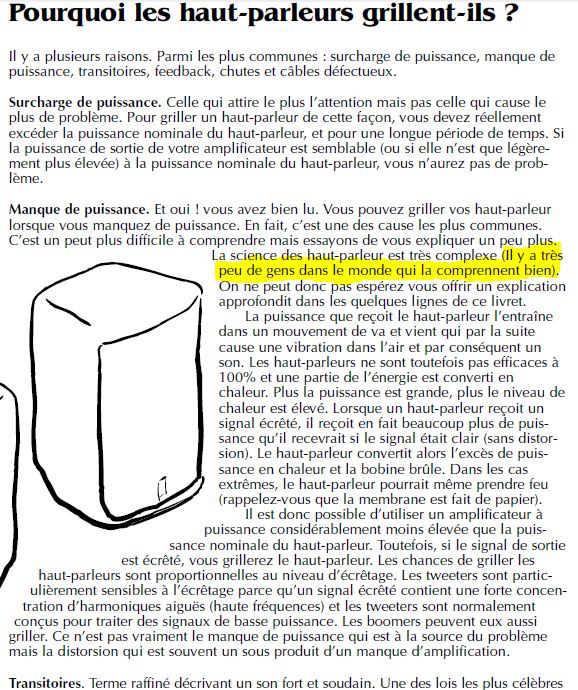

falbala a écrit : Rappel: plus l'ampli est faible en puissance, plus il va distordre rapidement et plus on a de chance de brûler les bobines des HP (non garantie, même 2 jours après son achat, "défaut d'utilisation")
je pense que tout est faux dans cette phrase, hormis la garantie ;)
désolé pour l'idiophilie, pas très poli certes, mais ça fait réagir (je nm'en excuse quand même hein ;) )
et là, on est dans les idées totalement fausses auxquelles il faut tordre le coup, serait-ce des notions de base de Haute Fidelité
1. aucune raison qu'un ampli de faible puissance "distorde" plus qu'un de forte puissance.
2. je ne vois pas le rapport entre distorsion et cramer les bobines.
thebustre a écrit :on ne peut détériorer des enceintes que si l'ampli est plus puissant que les enceintes, ce qui est une hérésie idiophile ;) (et qui engendre un prix plus élevé pour l'ampli que pour les enceintes)
Le site Focal a écrit :
Amplificateur beaucoup trop puissant
Contrairement à une idée répandue, il est rare qu'un amplificateur puissant détériore un haut-parleur. Même à fort niveau, le signal reste propre et peu distordu...
Amplificateur peu puissant ou sous dimensionné
Situation courante et malheureusement dangereuse. Par prudence ou méconnaissance de la réalité, beaucoup d'utilisateur choisissent un amplificateur trop faible, lequel, à un régime élevé, écrête et distord ou point d'envoyer des "signaux carrés"ou, par déstabilisation de l'alimentation, du courant continu dans le haut-parleur, ce qui lui est fatal...

si c'est un vendeur qui le dit, alors ... amen ! (en fait ils veulent juste dire qu'il ne faut pas acheter un ampli de faible puissance et le faire marcher à haute puissance, mais tourner de façon à acheter l'ampli le plus puissant possible, et le plus cher, forcément)
je plains ceux qui ont des amplis à lampes de 20W ou 40W, ils ont dû en casser des bobines les pauvres !
ah, on me prévient que non, arf

La suite ici http://www.yorkville.com/downloads/other/pabasicsfr.pdf

mort de rire pour ce que tu as surligné en fluo jaune :-D
la messe est dite, on peut maintenant dire ce qu'on veut
