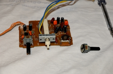

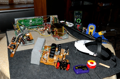

bonjour à tous.
après presque 30ans de services j'ai entrepris moi même la rénovation totale
de mon ampli luxman...
pour une première j'ai pas pris le plus facile... :-D
vin diou! y'a du boulot!...
1)reprise d'absolument toutes les soudures.
2)démontage et nettoyage de tout les potentiomètres.
3)changement de tous les condensateurs ainsi que des borniers qui avaient pris du jeux;un pont de diodes;ajout de radiateurs (nettoyage de toutes les cartes(colle et autres...)...
4)réglages et autres.
j'ai un avantage il n'a aucune panne et son état interne comme externe est nikel.
en attendant ma commande de composants j'y retourne.
pat
pour les soudures et par précaution pour mes poumons je me sers de la hotte de la cuisine

breiztoul a écrit :Bravo pat63 car je ne sais pas si je me serais aventuré, lol même si j'aime bien démonter et remonter pour restaurer, mais bon un ampli... :roll:
Je vois que tu as changé de pièce, lol fini la cuisine de Madame :wink:
bonjour Lionel
saches que si tu es adroit de tes dix doigts comme moi,tu peux te lancer dans l'aventure,je trouve cela passionnant et excitant..
prendre des notes et faire beaucoup de photos...
je n'y connaissait rien en électronique,j'ai beaucoup lu sur le net et visionné pas mal de tutos
dont principalement ceux de "jipihorn" ex: https://www.youtube.com/watch?v=T-2AjNm9kPg
bien sur il ne faut pas faire n'importe quoi,il ne faut pas ce croire supérieur aux ingénieurs qui ont conçu l'appareil
il faut faire une restauration le plus possible identique à l'original.
sur un autre forum j'ai reçu en "mp" un message bien sympa d'un "pro" qui me disait que s'y j'arrivais à rénover un appareil
aussi complexe qu'est ce luxman,je serais capable de tout rénové...
lui,il refuse pas de réparer ce modèle,mais pour ce qui est d'une rénovation totale,c'est non.
car au coût horaire pratiqué la note serait trop salée.
mais bon je n'ai pas encore fini et rien ne dit s'il va fonctionner à la mise sous tension..
au cas ou, j'ai prévu d'enfiler mon casque de moto :lol:
pat

bonjour.
j'ai presque fini... :heu:
essai hier,en premier au casque ,faut dire que j'en menait pas large à la mise sous tension...
10 heures d'écoute sur les 311 et tout fonctionne à merveille... :yeah: :yeah: :yeah:
pat

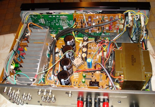

bonsoir à tous
bin voilà,j'ai fini la rénovation du luxman :yeah:
hyper satisfait suis-je...
j'ai changé à l’exception de 4,tout les condos.
enlever la colle,déplacer quelques éléments pour un meilleur refroidissement.
changer les borniers.
refait absolument toutes les soudures. :heu:
percer pas moins quelques 380 trous au capot supérieur pour une
meilleure aération (chose qui aurait du être fait d'origine d'ailleurs) car il chauffe
le bougre
puis ayant vu que luxman avait sorti une série limité de lv107u en série limité avec des jougs
en bois j'ai fait de même .
dans mon élan, j'ai déjà commencé la rénovation de mon sansui au 555A...
il est reparti pour trente ans...d'ici là je serais à l'hospice :mrgreen:
pat
