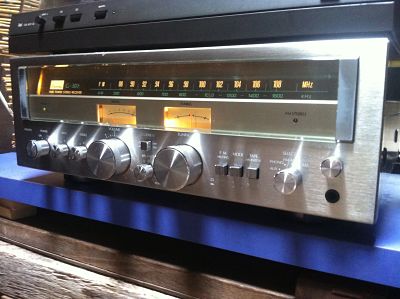

je vous présente mon Sansui G-7500 de 1980 qui a été entièrement remis au gout du jour par mes soins, la boiserie, les condensateurs, l'éclairage, traité et nettoyé en profondeur, formidable ampli de 18kg redoutablement efficace :shock:
Et son petit frère le G-301 bien sur plus modeste mais reste un très bon ampli aussi, tous deux en symbioses dans mon installation.
Je vous ferais un présentation plus en détail dans le topic des installations perso.
Bon W-end a tous 8)

Message par lefeudedieu »
Bonsoir,
je vous présente mon Sansui G-7500 au moment de l'achat, dont je viens de finir la restauration qui m'a couté prés d'un bon mois de boulot :
L'annonce ;
Bilan, potentiomètre de treble cassé et il lui manque le bouton, rayures sur la façade alu, boiserie en piteuse état, le plexiglas affreusement rayé, éclairage en panne :
C'est un monstre, le tout 1er Sansui que je possède, tous mes autres amplis sont tout P'ti :
Les travaux :
Après un gros ponçage a la main, mes dix premières couches étaient d'un vernis satiné entre chacunes d'elles un ponçage et il m'a fallut recréer les veines noirs dans les endroits ou pour boucher les trous et grosses rayures dont certaines avaient quasiment atteint le bois brut car la cire ne me reproduisait que la couleur claire en plus de colmater, de ce fait au tout petit pinceau avec une peinture acrylique toujours entre chaque couche de vernis et après le ponçage de façon a ce que ça accroche mieux, j'ai teinté la cire aléatoirement comme le placage d'origine et on n'y voit plus que du feu de dieu.
J'ai trouvé au résultat que le satiné ne mettais en valeur cette boiserie du coup ai opté pour une 11em couche a la bombe vernis brillant et ça va beaucoup mieux et pour le plexi après une bonne trentaine de passage au Belgom micro-rayures, la façade alu a été confié a un Spécialiste en polissage métal Dubon polissage car la je ne savais comment faire et pour le bouton manquant, trouvé en Hollande chez sansui-parts-shop.
Et puis :
Je n'ai pas trop de vocabulaire pour vous décrire mon ressenti concernant ce G-7500 mais ce qui m'a frappé a l'écoute de l'album des Brand New Heavies qui titille mes oreilles depuis 20 ans, c'est la clarté des caisses claires impressionnantes, une très grande finesse dans les aigus et des basses très équilibrées sans toucher aux potards de réglages, je n'avais jamais écouté cet album avec autant de détails dans la reproduction de l'enregistrement que je trouvais déjà bon avec mon Pathé marconi PA-5003V, j'avais eu une grosse déception avec le SA-7800 que je me sépare d'ailleurs,il a tourner plus de quatre heures hier soir sans un brin de fatigue et après cela ses condos étaient même pas tièdes et son alim a peine un peu plus.
Je crois vraiment que je vais le conserver car après tout ce qui est passé a la maison je dois dire que c'est le meilleur des amplis que j'ai jamais eu a ce jour sachant qu'hier soir j'ai fait tourner pas mal de CD dont mes oreilles sont très habituées et j'avais le sentiment comme si chacun des albums avaient changé, je n'ai jamais eu autant de contraste sur d'autres amplis ayant les calinda depuis 1984 et donc très habitué a leur son, elles paraissent un peu juste avec ce Sansui malgré leurs 100watts et mes Daline 6.1 aussi .
Tout l'éclairage a été remplacé par du plus moderne, ai mis des leds pour la partie Tuner et j'ai rajouté une led a droite pour ne plus avoir le coté gauche plus intense car une seule ampoule a la base et avoir un éclairage homogène, j'ai changé les ampoules par des blanches 7.2v car celles d'origines jaunissaient les vu-mètres (le temps ?).
Ai commandé tous les condensateurs de sa carte principale et ceux de l'alimentation reçu ce matin :
Ai remplacé les 10000uf 71v 85° par des 12000uf 80v 105° :cool:
En attente de tous les autres ...
J'ai donc acheté des Cabasse Sampan qui dormaient dans un grange et un futur chantier s'annonce ...
viewtopic.php?f=16&t=10000
A ceux qui auront eu la patience de me lire mais c'est a l'égal du boulot qu'il y a eu, bonne soirée et merci

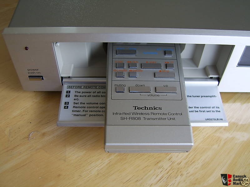

Technics Sh-R808 (1900 francs en 1980) :
Cette unité fonctionne pour contrôler les composants de la série 808 comme le préampli tuner stéréo (st-K808), plate-forme de cassette (rs-m45) et la platine vinyle.
Système de télécommande infrarouge comprenant une partie de réception de lumière principale de l'unité de transmission.
Combinaison stéréo opération majeure dans l'audio de l'espace "L'espace" de Technics peut être fait à la main.
En combinaison avec le "The Space",
Commutation et l'alimentation du système sur le programme d'entrée,
commutation de canal de FM (8 stations) / AM (8 stations) / TV (10 stations),
Start / Stop, monter et descendre du bras du joueur,
Le fonctionnement de la plate-forme (dans le cas d'utilisation RS-M45: enregistrement, lecture, avance rapide, rembobinage, arrêt, pause, enregistrement silence, dans le cas de l'utilisation RS-M24: enregistrement silence, pause),
Contrôle du volume (up⇔down32 étape),
Muting,
Mise hors tension peut être fait.Unité de transmission dans un format compact, a adopté le commutateur du système soft-touch.

Re: Amplis vintages
Oui elle n'est présente uniquement sur le photo commercial du RS-M45 que tu a mise ;)
Le fait de ranger la télécommande dans son logement (Sh-R808) je trouve ça vraiment classe !
Je me rappelle que sur le TV de mon père dans les années 90 (un gros tube Philips, le premier 16/9 je crois) la télécommande avait son logement sur le côté du TV :lol:
