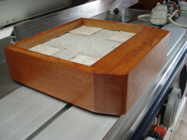

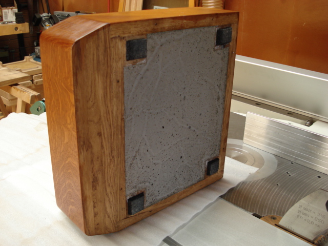

après plusieurs essais ...j'ai fait des pieds de 10 cm de haut pour mes galion VII...ainsi que pour le caisson bk (7 cm de haut)
les pieds sont en chêne massif rempli de béton armé... et 4 carreaux de carrelage dans les coins pour
supporter les enceintes et le caisson qui sont sur pointes ...
support découplés du sol au moyen de pieds en caoutchouc...
galion VII..jpg (212.49 Kio) Vu 7902 fois

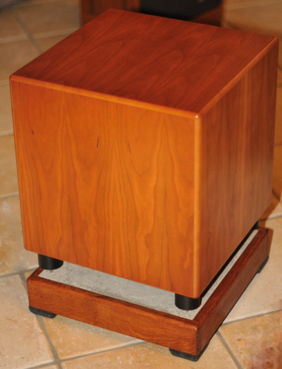

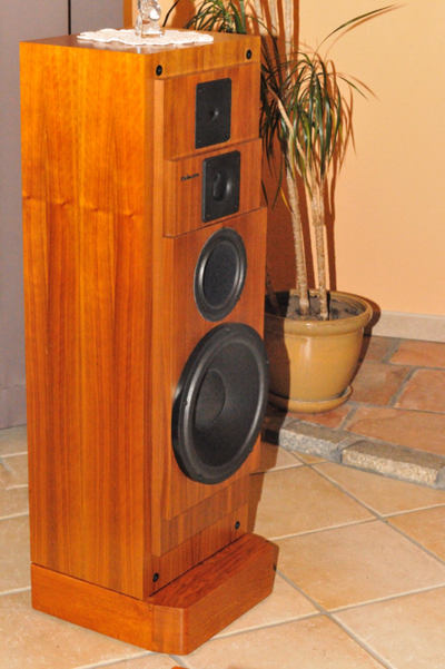

suite..
galion V II.jpg (217.98 Kio) Vu 7901 fois
le caisson
CAISSON BK 400 DF.jpg (150 Kio) Vu 7901 fois

oh il n'y a pas un gros écart, mais c'est mieux à mes oreilles
10 cm de plus c'est très bien, cela met les tweeters pile poil à hauteur
d'oreilles quand je suis assis dans mon canapé...
j'ai revu l'emplacement des galion, de la position dans la largeur
je les ai mises dans la longueur de la pièce car je me suis aperçu de la mauvaise
influence des murs latéraux même à un mètre....
de toutes les enceintes que j'ai eues c'est celles que j'ai le plus déplacées :heu:
mais je suis très satisfait :-D
