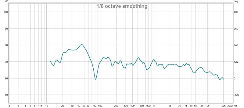

Re: Equipement mesures acoustiques ?
[img]
[/img]
ambroise09
Messages : 820
Message par ambroise09 »
Ma fois ca me semble plutôt se tenir pour la réponse d'une pièce à vivre; je pense que ton système est configuré comme il faut, félicitations.
Maintenant quelques questions; s'agit-il de la réponse des deux canaux simultanément, ou d'une seule enceintes? Quel est le gating (a.k.a. Windowing, fenetrage, etc...) utilisé (par défaut, REW utilise 500 ms, la valeur appropriée pour la mesure de la réponse dans le grave)?
Utilises-tu une correction de tonalités de type "Loudness"? La bosse de + 6-8dB centrée sur 40Hz est assez typique de se genre de traitement (ce qui n'est pas du tout une mauvaise idée pour une écoute à bas niveau, au contraire).
ambroise09 a écrit :Ma fois ca me semble plutôt se tenir pour la réponse d'une pièce à vivre; je pense que ton système est configuré comme il faut, félicitations.
Oui c'est la réponse des deux pétrel simultanément, le gating est bien à 500 ms. Pour le reste pas de correcteur de tonalité activé. Mon preampli n'en n'ayant pas. Ma pièce n'est absolument pas traitée.
Prochaine étape, je ferai la même chose avec les pacific pour voir la différence ( même environnement).
