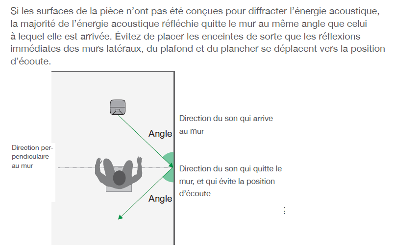

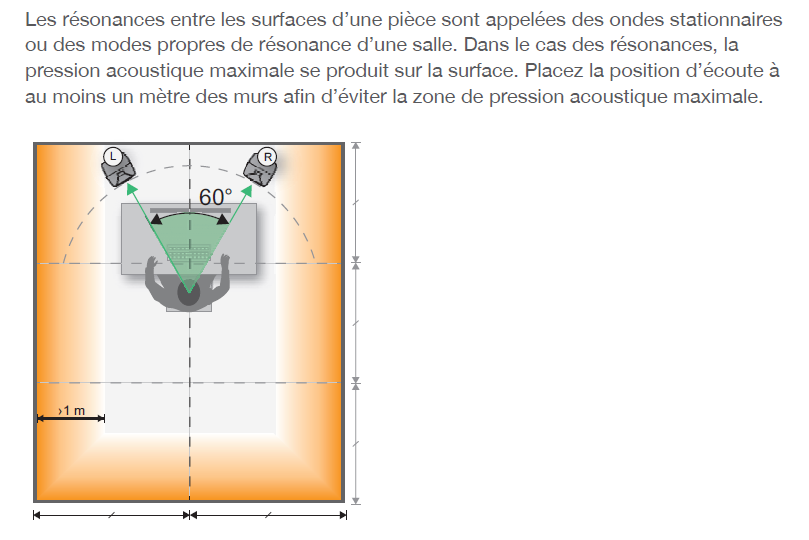

Je commence par ce schéma qui indique au moins deux choses qui nous concernent :
- écarter au minimum les enceintes d'un mètres des murs latéraux.
- laisser une grande distance entre la position de l'auditeur et le mur qui se trouve derrière lui (éviter les canapés collés au mur).

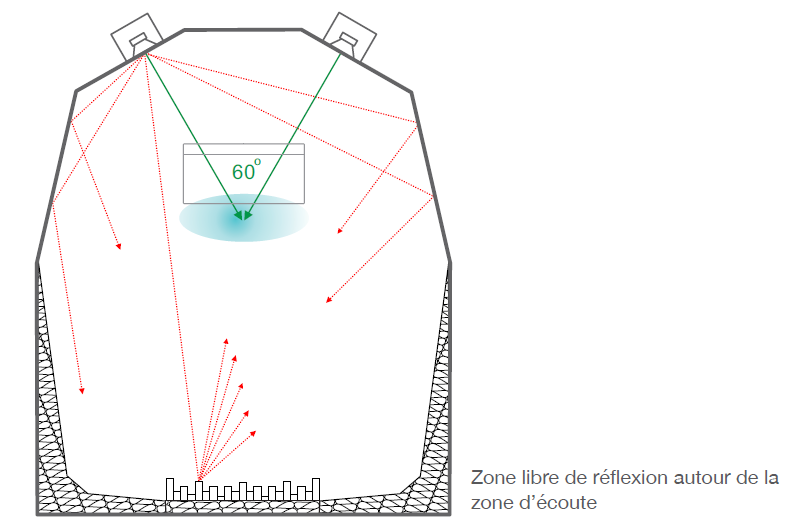

Ce schéma qui attire notre attention une nouvelle fois sur l'importance des réflexions primaires et nous propose une façon de les gérer dans un environnement non traité.

Ce dessin présente ce que devrait être un studio idéal selon GENELEC. La forme du mur derrière les enceintes est très travaillée et le mur derrière l'auditeur est fortement amorti et présente également en son centre un diffuseur.
C'est ce dessin associé à celui du précédent post qui m'a donné envie d'ouvrir ce sujet. En effet, j'avais signalé une fois sur le forum que j'avais noté qu'une disposition en coin des enceintes donnait chez moi d'excellents résultats à l'écoute. Cette position est pourtant peu orthodoxe par rapport aux préconisations de symétrie habituellement recommandées. Si je comprend bien cette disposition, elle pourrait bien permettre dans certaines configurations de locaux, de rejeter les réflexions précoces au delà de la position d'écoute.

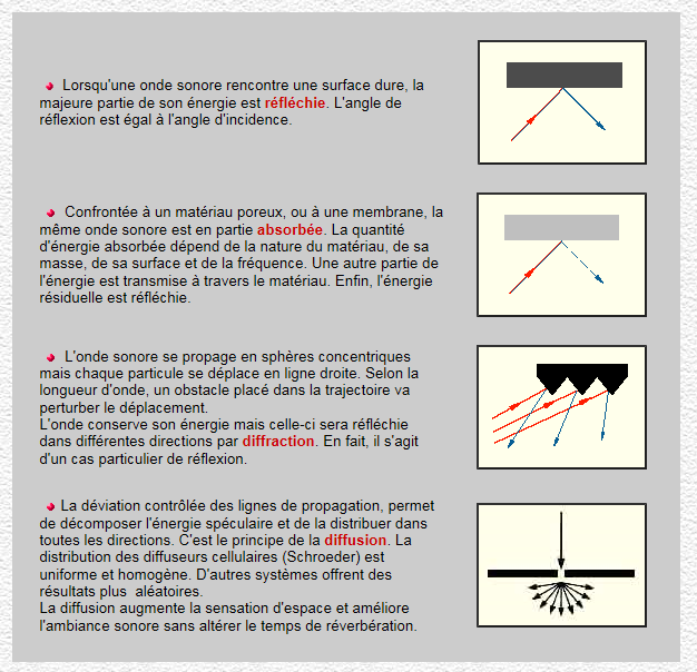

Une page issue du site RT60.net qui présente les 4 manières de traiter une acoustique.
On comprend donc à cette lecture que seule l'absorption modifie la réverbération de la salle. J'en déduis donc que cette mesure de la réverbération semble bien être un pré-requis avant de définir tel ou tel type de traitement acoustique.
