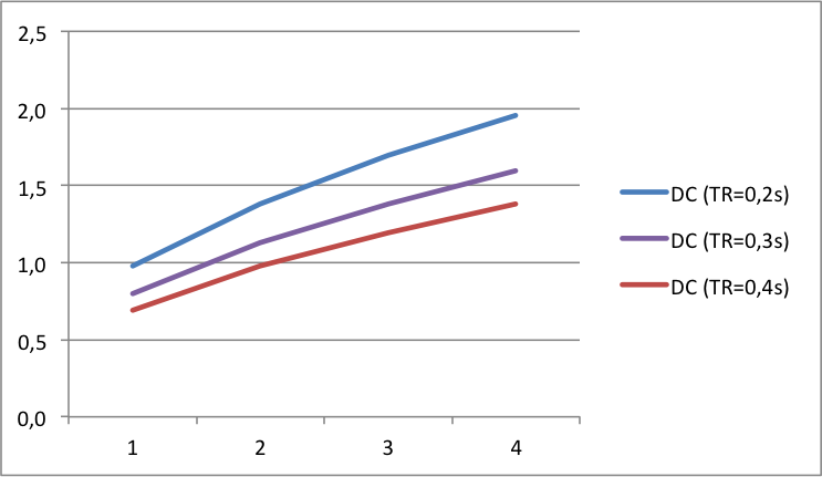

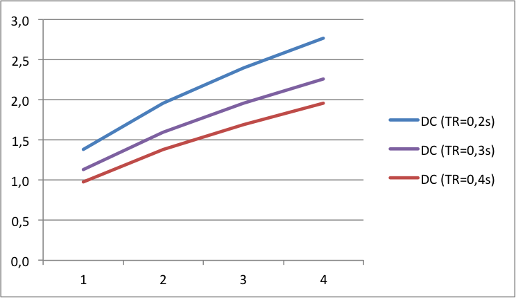

Les graphiques suivants montrent la variation de la distance critique (exprimée en mètres sur l’ordonnée) en fonction du facteur Q de directivité (en abscisse).
Q n’est pas constant. Il évolue généralement avec la fréquence. Pour réaliser ces graphiques j’ai choisi de prendre des valeurs allant de 1 à 4 :
Q=1 signifie que le transducteur est omnidirectionnel, c’est le cas dans les basses fréquences
Q=4 signifie que la dispersion s’opère dans un angle de 90°
Il me semble qu’en utilisant cet intervalle nous devrions approcher la réalité d’une Cabasse.
Le premier graphique prend pour contexte une petite pièce d’écoute : V=60m3, par exemple une salle de 20m2 avec un plafond à 3m.
Le second une salle d’écoute moyenne : V=120m3.
On supposera qu’il existe dans ces petits volumes un phénomène descriptible à travers la notion de TR et que celui-ci reste constant sur toute la bande de fréquence, ce qui généralement n'est jamais le cas. Dans chaque cas, je présente les résultats pour trois TR différents : 0.2, 0.3, et 0.4s.
DC 60m3.png (33.3 Kio) Vu 54150 fois
DC 120m3.png (36.56 Kio) Vu 54150 fois
Quelle conclusion pouvons nous tirer de ces graphiques ?

Le facteur Q varie malheureusement avec la fréquence sauf si l'enceinte est infiniment grande ou infiniment petite ou conçue de façon complémentaire avec la pièce. Si l'un de ces cas exceptionnels est respecté, la distance critique ne sera constante à toutes les fréquences que si la réverbération est égale à toutes les fréquences.
Autant dire que cela n'arrive qu'avec des micros et encore, seulement si la salle est parfaitement maîtrisée.
Existe-t-il un cas comme celui-là ?
Heureusement, l'oreille est connectée à un cerveau qui peut nous aider.
