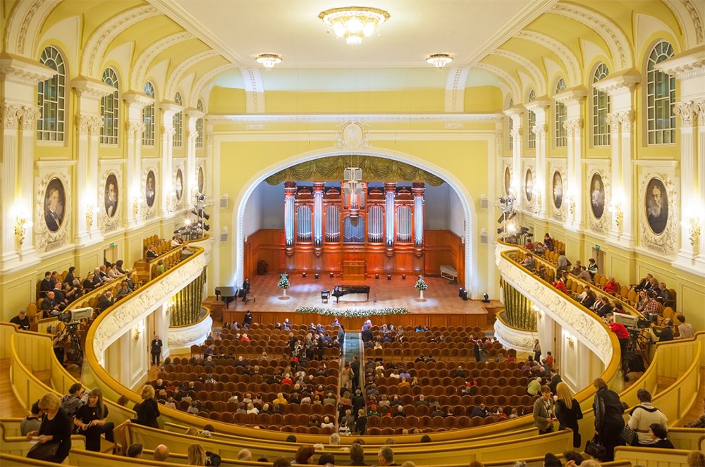

Dans quel lieu pensez vous que Mahler devrait etre joué et enregistré si ce n'est dans une salle dédiee à la musique symphonique? J'ai entendu la seconde dans une église à Rouen, la Chapelle Corneille (Orchestre de Paris/Bichkov) et à Monaco dans la salle Garnier, grande salle "symphonique" (je realise en l'écrivant que c'etait le demi frère de Bichkov qui dirigeait alors l'Orchestre de Monaco: Yakov Kreizberg, malheureusement décédé

Je n'ai pas eu le temps de tout écouter mais ce coffret est très irrégulier.
La salle est réputée mais la scène est "peut-être" un peu petite pour ce genre d'effectif. Je comprends mieux pourquoi ils ajoutent autant de réverbération (Mahler oblige) mais ce n'est pas toujours le cas et cela varie parfois en cours de mouvement. Je soupçonne la présence d'au-moins deux paires/couples de micros qui dominent alternativement ou sont mélangés sans soucis des déphasages, d'où une restitution des violons allant du naturel au glauque, de l'aération presque parfaite à la bouillie sonore, des cuivres lointains ou proches. Je note également une modification parfois très importante de l'image qui peut passer d'une stéréo très convaincante à une quasi mono. C'est dommage et étrange parce qu'à certains moments (surtout au début de certaines plages), on pourrait croire au miracle. Néanmoins, je comprends que vous puissiez vous enthousiasmer si vous êtes tombé sur les meilleurs passages; ceux-là font effectivement penser à certains enregistrements de Bernard Neveu.
La direction artistique n'a pas tenu compte de la qualité de restitution pure mais a privilégié une certaine lecture de la partition.
On voit qu'ils n'avaient probablement pas d'enceintes Cabasse.
Il va falloir rechercher les bons passages. Mais que cela n'empêche pas d'écouter ce coffret pour la musique qu'il contient.
