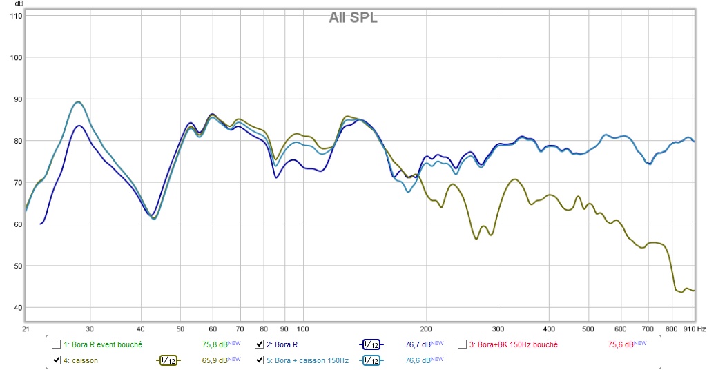

Re: Associer enceinte/caisson, pour quelle solution opter ?
Mesure à 1m, Bora + caisson filtrés à 150 Hz avec un passe-haut et passe-bas de Linkwitz Riley à 24 dB/octave.
- 20170911_bora_event_02.jpg (100.48 Kio) Vu 2959 fois
event bouché , du coup 150 hz en coupure basse pour les Bora mais c' est peut être haut pour la coupure des caissons ?
les bora ont quand même beaucoup de niveau en bas dans ta pièce , ce n 'est étonnant en même temps .
moi si je coupe les caissons je retrouve en gros la courbe de la fiche technique des enceintes .
