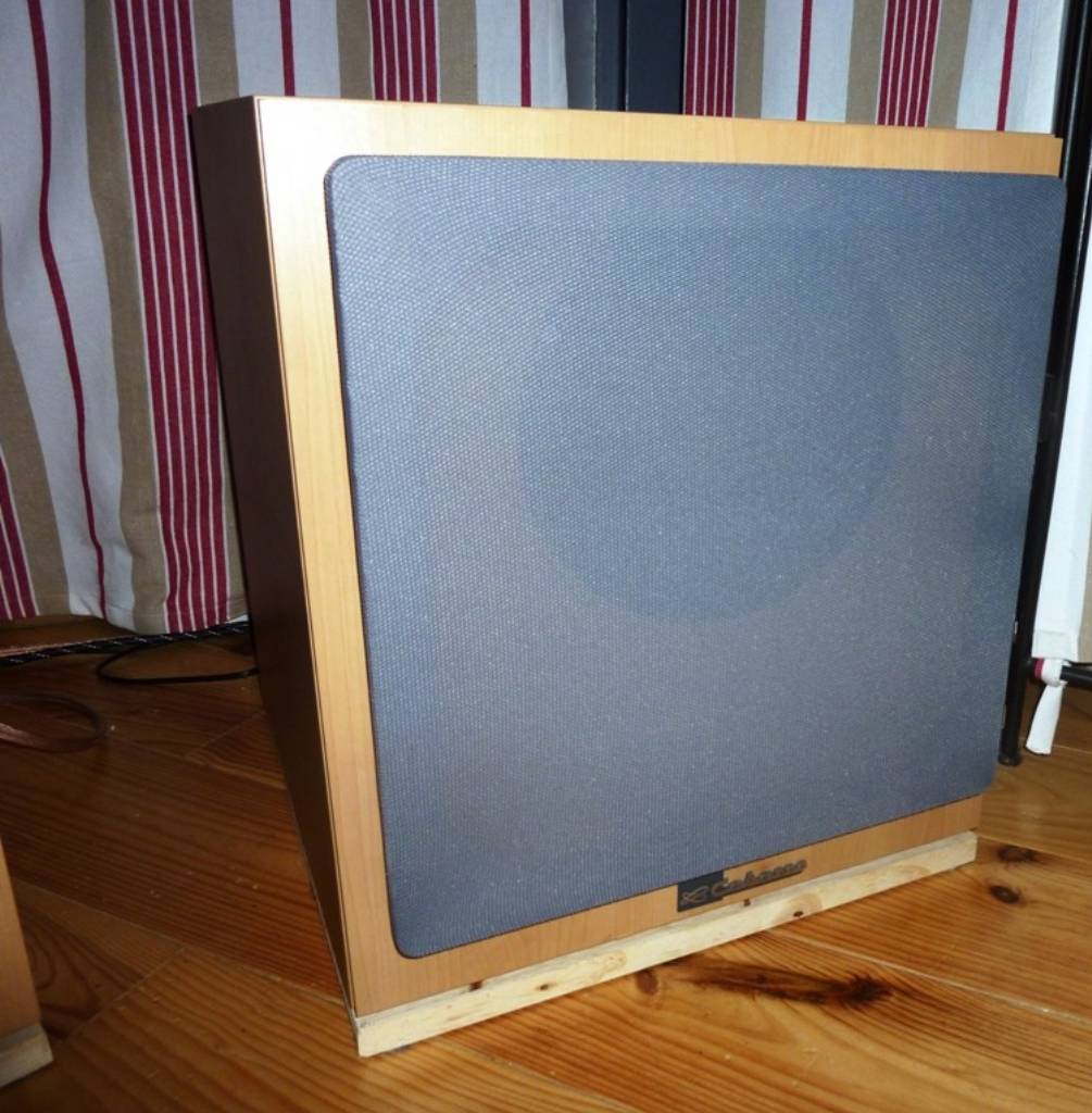

Le Caisson "Pluton MT220":
La caisse est en aggloméré d'environ 20 mm, la finition est dite "Poirier", mais en y regardant de plus prés, il semblerait qu'elle soit en "Mélaminé imitation Poirier".
Vue de 3/4 avant du caisson Cabasse "MT220"
Il ne comporte pas de raidisseur interne, ce qui n'est pas forcément utile vue la taille relativement modeste du caisson, mais un croisillon interne pourrait tout de même améliorer la rigidité des cotés du caisson et limiter les vibrations parasites.

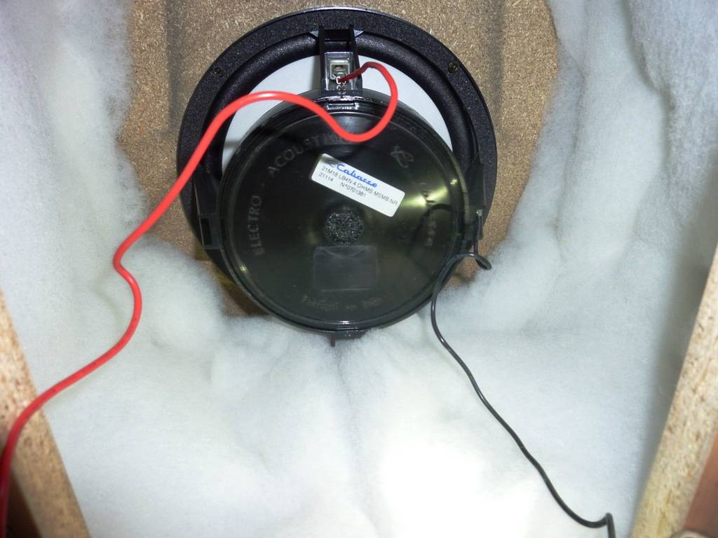

Haut Parleur 21M18 LB4N
3 HP Caisson Pluton MT220 - 21M18 LB4N.jpg (76.29 Kio) Vu 5736 fois

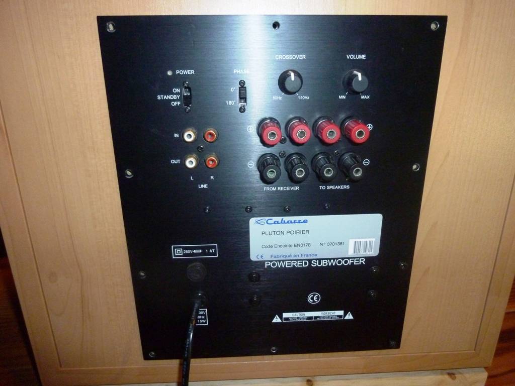

Il comporte une section Filtre / Déphaseur / Amplificateur intégré qui extérieurement présente bien, mais qui intérieurement laisse un peu à désiré entre autre du coté du circuit amplificateur, j'y reviendrai un peu plus loin.
Vue du Panneau de commande

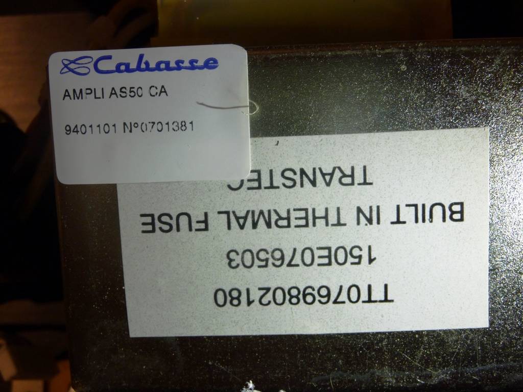

La partie amplificateur est construite autour d'un circuit intégré Monolithique, avec un étage de puissance composé de transistor "D-Mos".
1 Plaque Signalétique interne.jpg (92.45 Kio) Vu 5735 fois
Sa puissance efficace est de 70 Watts, avec une distorsion n'excédant pas 0,5% à la puissance nominale.
Sa bande passante peut aller de 20 Hz à 20 kHz, évidemment dans l'application du caisson Pluton la bande passante ne sera que de 20 Hz à 160 Hz, car limité par le filtre Passe-Bas situé en amont de l'amplificateur.
Il est protégé contre les court-circuit en sortie, ainsi que contre les températures excessives du circuit. (je ne conseil pas de l'y amener car cette température de déclenchement et de 145°C)

Le Haut-parleur équipant ce caisson est un 21 cm de marque "Cabasse" et de type "21M18-LB4N".
Le moteur est de bonne taille (environ 15 cm de diamètre) gage d'un flux magnétique intense nécessaire à ce genre d'utilisation. Par contre il ne semble pas blindé, ce qui fait qu'il y à craindre un rayonnement magnétique important autour du HP jusqu'à une distance de 70 cm à 1 mètre.
Attention donc au bandes magnétique et autres cassettes.

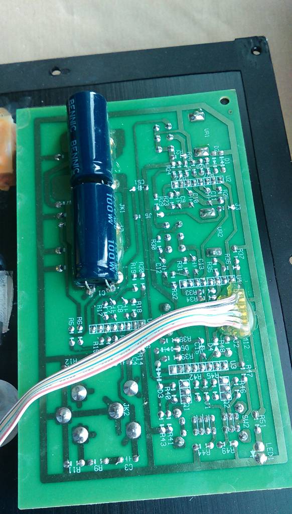

Si la partie filtre / déphaseur et correctement fixé, quelques composants pour cause d'encombrement sont soudé coté circuit imprimé. Cela n'est pas pénalisant pour le fonctionnement lui-même, mais à la longue une panne peut se produire à l'endroit des soudures de ces composants.
En effet les composants en question (condensateurs de filtrage d'alimentation), sont lourd et si les points de colle qui les tiennent sur le circuit imprimé viennent à casser, alors les vibrations très présente dans ce genre de caisson, auront tôt fait de casser les connexions des dits condensateurs.
5 Circuit Filtre et Déphaseur.jpg (100.06 Kio) Vu 5735 fois

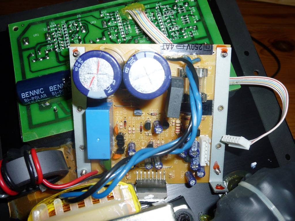

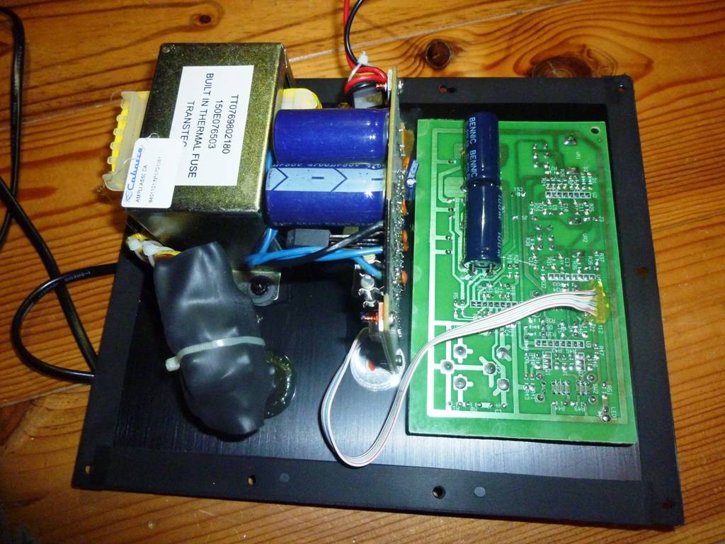

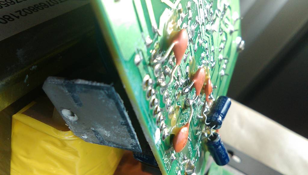

Pour la partie amplificateur de puissance, c'est encore pire, puisque les condensateurs de filtrage sont monté en bout de circuit imprimé, et que le dit circuit imprimé ne tiens que par deux petites équerres.
Le poids des condensateurs de filtrage conjugué aux vibrations de la carte électronique fixé verticalement, est probablement la cause de la panne de ce caisson.
6 Vue Ampli de puissance coté composants.jpg (112.38 Kio) Vu 5735 fois

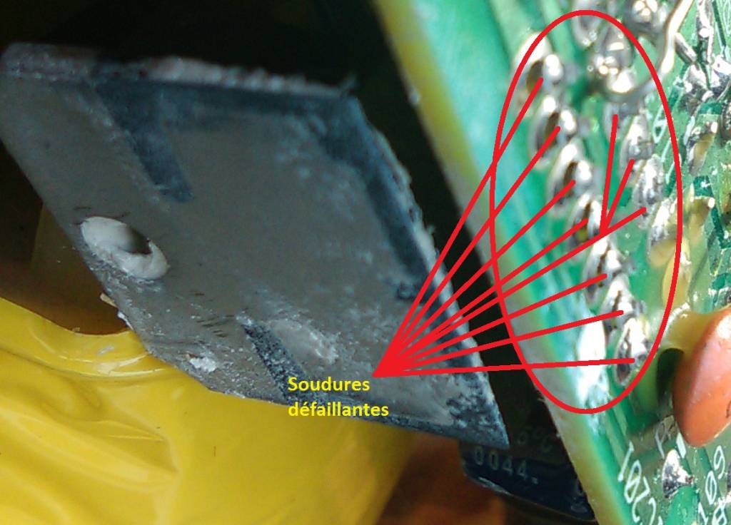

Lors de l'autopsie de la dite carte, il s'est révélé que la quasi totalité des soudures du circuit monolithique étaient cassé !!! la faute au vibrations, au manque d'étain en quantité suffisante sur ces soudures, plus la rigidité des pattes de connections du circuit monolithique ont entrainé la panne du caisson.
9 La Panne.jpg (65.74 Kio) Vu 5735 fois
10 Les Pannes en détail.jpg (79.95 Kio) Vu 5735 fois
Une fois toutes les soudures refaite, l'ampli à redémarré comme si de rien n'était au grand soulagement de Thierry.
Conclusion, si vous possédez ce genre caisson ou un caisson équipé avec cet amplificateur, ne tardez pas à vérifier ou faire vérifier les soudures des circuits imprimé aux endroits que j'ai cité plus haut.

Re: Panne Amplificateur AS50CA équipant les caissons "Pluton
bravo Jean Louis pour la réparation et le tuto
dommage que les photos des soudures ne soient pas nette, elles étaient décollées de la carte ???
Jean-Louis
Messages : 95
Enregistré le : ven. 08 janv. 2016 14:43
Localisation : Loiret
Message par Jean-Louis »
:-D Bonsoir pascalg62
Oui désolé, mais l'appareil à fait la mise au point sur un élément plus loin !!!
La réponse à ta question est oui, elle étaient toutes cassées, mais surtout par manque d'étain, comme si elle avait été soudé "À la vague".
Du coup comme les connexions du circuit Hybride sont très rigide, elle ont arraché le peu d'étain qu'il y avait entre les pastilles du Circuit imprimé et les connexions.
Bonne soirée à toi
