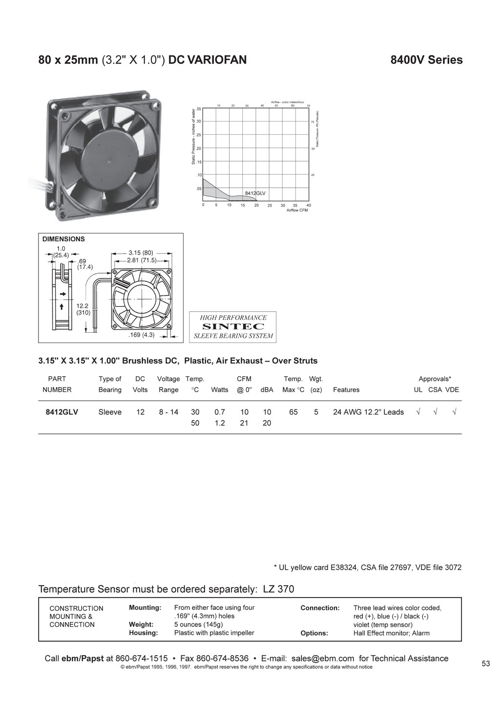

Et de ce fait, je m'intéresse à ses caractéristiques d'origine (ajout à la page du wiki à venir) :
Selon des documents supplémentaires (si j'ai bien tout compris), ce ventilateur aurait 2 vitesses de rotation :
- 1000 tr/min, générant un bruit de 11dB(A)
- 2000 tr/min, générant un bruit de 20dB(A)
http://www.forumcabasse.org/depot/Elect ... ies_en.pdf
Je cherche un ventilateur équivalent, et me demande si installer un ventilateur à vitesse fixe ne serait pas une solution ?

Re: suppression ventilateur AS1000
Sinon, celui d'origine (actualisé), neuf, en France :
http://www.conrad.fr/ce/fr/product/5371 ... archDetail
Site constructeur :
http://www.ebmpapst.com/en/products/com ... ?pID=53905
