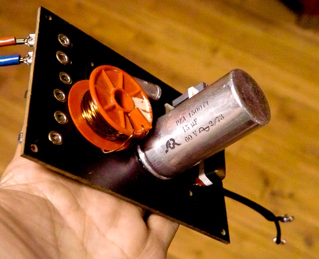

On m'a conseillé de remplacer les composants des filtres de mes enceintes Cabasse Sampan 310,
pour être sûr du maximum de restitution des détails sonores.
J'aurais besoin de votre expertise pour ne pas me tromper.
Apparemment Il y a deux capacités :
une PZA 1500CT - 15micro farads - 60V (signe alternatif - 2/73)
et une 33 micro farads - 63V
Trouve-ton aujourd'hui exactement les mêmes composants ?
Lesquels seraient compatibles ?
Merci de votre réponse.
Bien Cordialement.

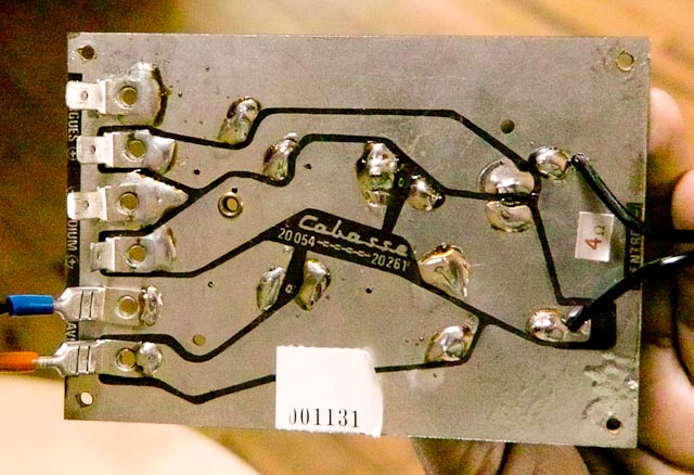

Ci-joint des images du filtre :

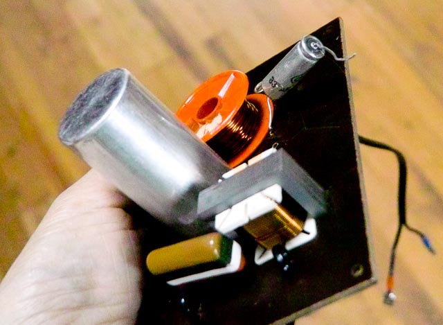

Je sais que je déterre un sujet vieux de plus de un an, mais il me semble que le sujet colle à mon problème. Je possède depuis maintenant deux ans des sampans 310, et l'un des filtres (73297) ne fonctionne plus correctement, en effet, il y a plus de coupure haute, et tous les aigus se retrouvent sur le 12k16. Je vais donc devoir réparer ce filtre, et je compte donc en profiter pour donner un petit coup de jeune à ces deux filtres. Cependant, je n'ai pas réussit à trouver les références des bobines, rien n'est marqué dessus...
Les trois condos de ces filtres sont :
Est ce que ces modifications auront-elles véritablement un impacts sur le son ? plutôt mieux, moins bien (que valent ces condos par rapport à ceux d'origine ?) ?
Comment trouver les informations qu'il me manque sur les bobines ?
Je vous remercie,
ltulliez
Re: Rénovation du filtre 20254 des "Sampan"
Les selfs des filtres ne s'usent pas. Inutile de les changer :wink:
Et puis pour être complet, je crois bien qu'elles sont introuvables ailleurs que chez Cabasse. Elles seraient bobinées sur-mesure.
Scytales
Messages : 1151
Message par Scytales »
Philippe Muller, ancien de chez Cabasse, a révélé que les self à entrefer utilisée par Cabasse présentaient volontairement une résistance parasite calculée pour le filtre dans lequel elles étaient insérée, ce qui permettait de se passer de résistances additionnelles qui auraient désamortie les hauts-parleurs. Changer une self Cabasse revient donc à modifier deux valeurs de composant (self, mais aussi résistance). Il vaut donc mieux, expliquait Philippe Muller, ne pas toucher au self sous peine de modifier radicalement le filtrage.

C'est pas faux mais les condos MKT (polyester métallisé) et PZA (surement des MKP - polypropylène métallisée) non plus, pourtant si un filtre ne marche plus il y a bien un problème quelque part… Il faudrait vérifier les composants du filtre avant de changer quoi que ce soit avec un appareil adapté (multimètre pour commencer). C'est peut-être tout simplement une soudure…

Voila, après test, il s'agit du dysfonctionnement d'un condo. Depuis son changement, je retrouve du son dans un tweeter, mais j'ai remarqué un niveau sonore plus faible de celui là que de l'autre. Après différents tests (inversion des tweeters..) il s'avère qu'un des deux est plus faible que l'autre, il va donc me falloir en changer. D'après "la Maison du Haut Parleur" ce tweeter n'est plus fabriqué, ils voulaient me le faire remplacer par du audax, mais je préfère rester sur du twm 3.
