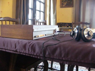

Le préamplificateur Cabasse PST16
- Messages : 4760
- Localisation : PASSAVANT
Re: Le préamplificateur Cabasse PST16
Je suivrai cette restauration de près pour les raisons que vous imaginez; puisque je possède également un PAS 20 T16 (le même mais avec des amplis de 20 watts en plus), je suis doublement concerné.
Ce qui m'intéresse c'est une remise en état et non une optimisation.
Le bizz du transfo se perçoit encore mais il n'est pas dérangeant eu égard à la distance qui me sépare de lui.
Pour votre information, sachez que la fonction "phase" a été rendue inopérante par Cabasse (avec ajout d'une petite étiquette manuscrite hors-service). Ce n'est sans doute pas sans raison.

Des nouvelles du front !
Voici les travaux d'ors et déjà effectués :
- la carte-mère et le circuit imprimé d'alimentation ont été nettoyés à l'aide de cotons-tiges imprégnés d'isopropanol ;
- tous les contacts des connecteurs de cartes (à l'exception de celui sur lequel et enfiché la carte d'alimentation, qui n'est pas simple à démonter) qui étaient oxydés ont été décapés l'aide d'un grattoir en fibre de verre (un outil de numismate) ;
- les bornes RCA, recouvertes d'une sacrée couche de crasse et d''oxyde, ont été pareillement nettoyées à la fibre de verre ;
- pareil pour les fusibles et leurs supports ;
- passage à la gomme à encre des pistes de circuits imprimés en contact avec les connecteurs de la carte-mère ou de la carte d'alimentation (ça marche bien, mais ça raye un peu) ;
- le châssis et les boutons des potentiomètres ont été nettoyés à l'aide d'eau additionnée de liquide vaisselle ;
- grattage de traces de rouille en-dessous du couvercle (l'appareil a dû connaître l'humidité au cours de sa vie) et badigeonnage de deux couches d'antirouille ;
- une ampoule qui n'était pas au bon facteur de forme de changer (ce sont des ampoules d'éclairage pour vélo, encore assez facile à trouver !) ;
- remplacement de vis rouillées ou cassées ;
- le circuit imprimé qui supporte les bornes d'entrée/sortie a été fixé à nouveau correctement à l'aide de six vis+écrou (il n'était fixé que par deux vis+écrou alors qu'il y a six points de fixation sur lesquels j'ai trouvé des vestiges de rivets : quelqu'un a déjà démonté cette pièce au cours de la vie de l'appareil) ;
- réfection de quelques soudures sur la carte-mère, certaines me paraissant suspectes, mais en réalité, elles étaient toutes encore bonnes (les ponts qui font la jonction entre les deux faces du circuit sont réalisés à l'aide de rivets dans lesquelles l'étain de brassage a pris forme ce qui pouvait donner l'impression d'une soudure sèche) ;
- remplacement du montage antiparasite secteur (un condensateur en filtre de mode commun et deux condensateurs en filtre de mode différentiel) qui avait grillé, par un neuf (avec en plus une résistance de décharge du condensateur de mode commun ; un truc utile trouvé dans The Art of Electronic de Horowitz et Hill) ;
- remplacement des condensateurs de filtrage d'alimentation (il a fallu tricher un peu pour installer les composants neufs, car les pas des condensateurs d'origine ne se trouvent plus) : un Sic-Safco de 2 200 µF/63 V et un BC Component (aujourd'hui Vishay) de 4 700 µF/35V.
Finalement, l'appareil a plus été nettoyé en profondeur qu'autre chose.
J'ai testé les condensateurs chimiques d'alimentation d'origine une fois ceux-ci retirés du circuit : leurs ESR (résistance équivalente série) est difficilement mesurable avec mon testeur de composants, même celle du condensateur qui a pris un coup de chaud. Mon testeur, assez basique il est vrai, affiche le plus souvent 0 ohm et parfois (lorsque les composants ont été un peu chargés par des cycles de mesures successives) jusqu'à 0,03 ohms, ce qui n'est pas beaucoup. Le condensateur de 5 000 µF, qui a pris un coup de chaud, n'a qu'une capacité d'environ 4 300 à 4 400 µF, cependant. Celui de 2 500 µF a encore cette capacité. Seul le condensateur de 5 000 µF, qui était tout de même un peu bombé et qui était donc engagé sur la pente du vieillissement accéléré, devait a priori être absolument changé.
J'ai testé les petits condensateurs chimiques sur les cartes. Tous ne peuvent pas être testés en circuit, car la tension générée par le testeur de composant fait réagir les jonctions de quelques transistors, mais la plupart sont mesurables in situ. Les condensateurs testés en circuit paraissent tous bons pour le service ! Tous sont au-dessus de leurs capacités nominales et leurs ESR sont très faibles. Les petits condensateurs de 10 µF/25V ont des ESR qui sont variables, mais ne dépassent pas 4 ohms ce qui, pour la taille, la capacité et le voltage de ces composants, est plutôt remarquable. Je n'arrive pas à identifier ces composants, qui ne portent qu'un logo qui m'est inconnu. Moi qui m'apprêtais à casser ma tirelire pour remplacer tous ces condensateurs chimiques, me voilà dubitatif sur la nécessité de l'opération.
Du coup, j'ai remonté partiellement le préampli pour faire un test intermédiaire. Un peu de sueur froide pour commencer : l'appareil une fois branché sur le secteur ne réagit plus du tout ! Il me faut plusieurs longues minutes pour que je me rende compte que j'ai oublié le bouchon sur la prise de la télécommande, bouchon qui fait partie du circuit de mise sous tension ! Une fois le bouchon en place tout fonctionne à nouveau ! Ouf !
Pas de tension continue en sortie, tout va bien au casque (AKG K141 de 600 ohms), sans bruit parasite ni ronflette.
Essai sur la chaîne : il marche ! Le bruit de fond qui m'embêtait est sensiblement plus discret et en tout cas il ne se remarque plus depuis le point d'écoute dans les moments de silence, même tard la nuit. Le bruit de fond reste audible lorsque j'approche l'oreille des hauts-parleurs de grave. Sauf à ce qu'un défaut de câblage demeure, je pense qu'il ne faut pas attendre de miracle. Un silence de tombeau n'est sans doute pas possible compte tenu du type de circuit électronique employé dans ce vieil appareil. L'essentiel étant que ce bruit de fond ne soit pas intrusif.
Jusqu'à présent, les quelques "plops" parasites et le "shhhh" s'évanouissant après la mise sous tension qui faisaient partie des symptômes de mauvais fonctionnement ne se sont plus manifestés.
Sur le plan de la qualité sonore, le préampli marche, comme avant ce début de restauration, plutôt bien, et même rudement bien pour un appareil aussi vieux.
C'est vraiment très encourageant !

Juste pour montrer que je ne plaisante pas :
