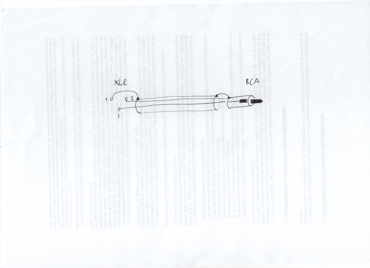

Bon, je vais repartir de mon câble XLR-XLR que l'on m'avait fait remplacer les 2 XLR Neutrik par 2 RCA Neutrik.
Si une personne qui a compris pouvait me faire le schéma sur les dire de Scytales ?
XLR-RCA
Scytales
Messages : 1151
Re: Amplificateurs pour Iroise ?
Message par Scytales »
Je ne suis pas un grand artiste, mais j'espère que le schéma est lisible :
Tu devrais le laisser faire à une personne de confiance et qui s'y connait un p'tit peu...
En lui faisant voir sur ton écran d'ordi les explications de Scytales le mec comprendra qu'il faut utiliser :
-un cordon 2 conducteurs + la tresse de masse
- Ce qui fait au total 3 conducteurs
-Qui seront branchés sur l' XLR
-En arrivant à la RCA on ne s'occupe plus de la tresse de masse
-On va utiliser juste les 2 conducteurs qui se trouvent à l'intèrieur du câble
Là j'arrête :roll:

Problème de câbles réglés pour moi depuis mon amplification trouvé :-D
