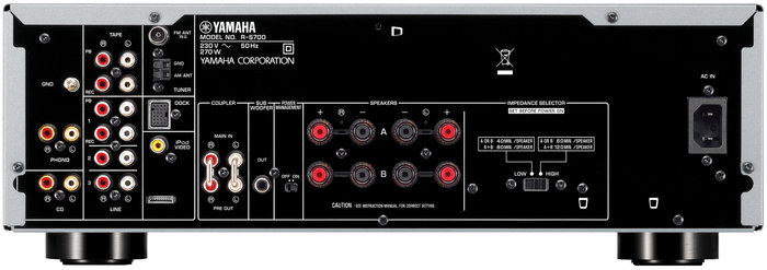

Visiblement tu as 5 sources audio : CD, TNT, DVD/BD, Wii et dock IPhone (via jack/RCA)
Tous les amplis pré-cités te permettent de les brancher.
Un avantage du coté des Yamaha est qu'ils ont une entrée spéciale pour les dock IPhone qui devrait éviter de passer par le jack/RCA (mais je pense pas que ce soit problème en soit)
Si tu ne veux pas faire contrôler la vidéo à ton ampli, alors oui un ampli hifi (avec tuner ou pas, avec sortie sub ou pas, les 2 ou Obiwan Kenobi !) suffit.
StarK a écrit : EDIT :
si je me décidait pour un ampli type Yamaha RS700 comme le conseille Peter77, je peux connecter le caisson via l'entrée SUB mais puis-je aussi le raccorder via une entrée RCA (comme sur un pur HIFI) ?
ça me permettrait, le cas échéant, de pouvoir comparer les deux mode de connections et comme tu le précises, de pouvoir apprécier l'écoute en Pure Direct.
J'imagine que les Cabasse Eole 2 ne permettent toutefois pas d’apprécier le mode Pure Direct comme le feraient des colonnes HIFI [?]
Oui tu pourrait tester les 2 modes de fonctionnement, mais je pense que son petit frère, le RS500, devrait suffir.
Pour les raccordement du caisson c'est soit :
- Bornier ampli -> cable HP -> bornier d'entrée du caisson + les Eole reliées sur le bornier de sortie du caisson
- Bornier ampli -> cable HP -> Eole + sortie sub de l'ampli -> entrée RCA caisson
Quand à savoir quel est le meilleur branchement des 2, je ne sais pas.

J'ai noté une différence de puissance entre le RS500 et le RS700 (est-ce la seule différence ?)
RS500 :
2 x 75 Watts (8 ohms 20 Hz - 20 kHz, 0,004% THD )
Rapport signal sur bruit CD : 100 dB (Pure Direct activé)
RS700:
2 x 100 Watts (8 ohms 20 Hz - 20 kHz, 0,019% THD )
RS500
RS700
apparemment, les entrées ne sont pas tout à fait les même. En particulier l'entrée iPod/iPhone (?)
EDIT : en fait, l'entrée vidéo iPod (jaune) n'est pas présente sur le RS500 ... (quelle utilité vu que cet ampli ne gère pas la vidéo ?)

En ce qui concerne la prise vidéo pour l'ipod, je sais pas à quoi elle sert.
Au niveau de la puissance, les 2x75 du RS500 me semble suffisant pour des Eole, peut être peut-on avoir d'autres avis sur la question ?
Sinon, chose étonnante, le RS700 propose une entrée "Main-in" qui n'est pas présente sur la version stéréo (AS700), mais je pense pas que cela t'intéresse, et ce même si tu comptes passer à du HC plus tard avec 3 Eole de plus. Un simple Denon 1911 (ptre même un 1611) suffirait à driver tes Eole pour le HC.
Après essai tout de même de te déplacer dans des magasins de hifi (même genre Boulanger ou autre Connexion...) si tu en as dans le coin pour te faire une idée. Moi j'ai un le pack Eole2 5.1 avec un Denon 3310 et j'en suis tout à fait content. Mon Denon est bien sur, beaucoup trop gros pour les Eole et j'aurais pu prendre + petit, mais j'ai pris ce modèle pour coller des colonnes devant pour la Hifi et le HC qui arriveront dans l'année surement.
Bonne chance ^^
