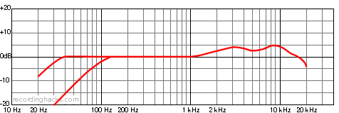

Ce micro a un son
Neumann TLM50.png (3.75 Kio) Vu 3519 fois
Courbe du Neumann TLM50 recommandé par Igor Kirkwood.
GC dirait: "...ce micro a un son."
Quand on connait les enceintes Cabasse, on comprendra facilement pourquoi certains pouvaient les accuser de froideur, sécheresse, dureté, agressivité... Ce n'est pourtant pas de la faute de Cabasse. La marque a été victime pendant très longtemps de préjugés dont elle n'était pas responsable. Maintenant, on rencontre de plus en plus DPA (ex B&K) et Schoeps. Les Cabasse d'antan n'auront jamais été aussi modernes que maintenant. :hola:
J'espère que cette série de courbes vous aura aidé à comprendre.

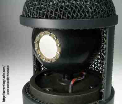

Vous avez dit "coloré" ?
Vous pourrez mieux comprendre ce qui se passe en observant l'architecture du micro et la courbe résultante dont, le moins que l'on puisse dire, est qu'elle n'est pas un exemple de linéarité. Superposée à la courbe parfaitement équilibrée de nos Cabasse, l'accentuation très nette du médium et l'aigu sera à l'origine d'une reproduction plus froide, voire agressive signalée auparavant. Ce phénomène est la conséquence de l'encastrement de la membrane dans une petite sphère qui en modifie la géométrie, un peu comme on place les mains autour de la bouche pour accentuer certaines fréquences et se faire entendre plus loin mais en déformant la voix. Plus on est proche des musiciens, plus l'accentuation des haut-médiums et aigus sera forte et colorée; pour atténuer cet effet, il est préférable de s'éloigner des artistes parce qu'autour du micro, l'acoustique sera plutôt assombrie, réalisant une sorte de mix un peu plus acceptable. A l'inverse, de ce micro, tout modèle parfaitement omnidirectionnel de qualité mesure (les meilleurs B&K, DPA, Earthworks, Schoeps...) capte tous les sons de la même manière, quelle que soit leur provenance. Tous les instruments et la salle sont respectés.
TLM50-head 3.jpg (8.37 Kio) Vu 3515 fois
Neumann TLM50.png (3.75 Kio) Vu 3515 fois
