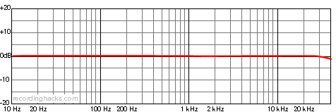

Un micro exemplaire, parfait pour Cabasse
Earthworks QTC40: un micro à la courbe stratosphérique, parfaitement omnidirectionnel, silencieux et sensible.
Une réussite totale.
- Earthworks QTC40.png (2.23 Kio) Vu 5462 fois
