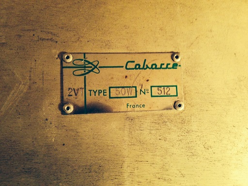

Bonjour, attention il y a deux types d'ouragan, les passives (sans ampli incorporé) et les VT ( 2 voies transistorisées donc avec amplis incorporés ).chlalex a écrit :Bonjour,

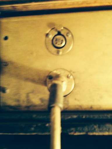

Ces OURAGAN sont des modèles à ampli incorporé il se situ dans la région de Bourgogne. On m'a envoyé les photos je n'ai pas le temps tout de suite mais je vous les mets en ligne prochainement.

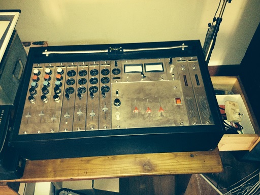

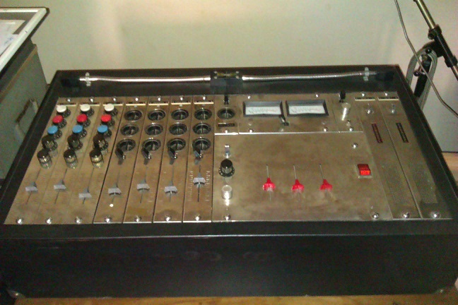

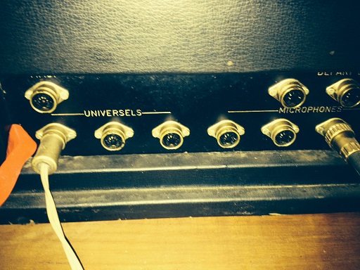

Voici les photos du matériel, pour plus de précision ou d'autre photos n'hésitez pas à me le demander. A partir de ces photos peut-on estimer le matériel ?

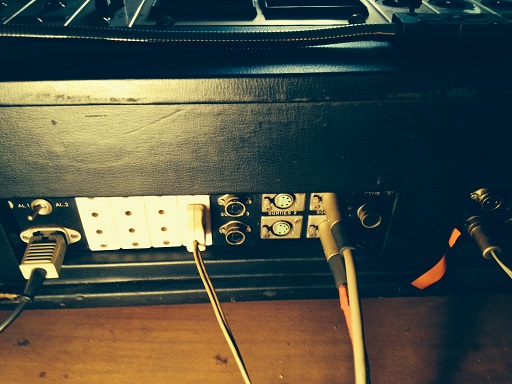

Je connais bien ce genre de table de mixage car j'en ai possédé plusieurs. Les transistors étaient des BC109. Le problème, comme toujours avec les électroniques Cabasse, réside dans les condensateurs chimiques. Certains ont déjà explosé chez moi ou ont eu des réactions assez effrayantes.chlalex a écrit :
Autre chose: chaque console était quasiment réalisée sur-mesure à base de modules standards modifiés. Je ne sais pas à quoi peut bien servir le panneau équipé de trois potentiomètres linéaires. Il se pourrait que cela serve à commander des gradateurs de lumière extérieurs. Ou, peut-être, s'agit-il d'un module de sortie spécifique pour commander trois jeux d'enceintes actives ? Il faudrait voir les prises disponibles. Tout est possible !
Si les modules centraux sont standards chez Cabasse, ceux de gauche me sont inconnus. Sont-ils mono ou stéréo ? Rien ne les distingue physiquement. L'implantation des composants sur les circuits pourrait nous renseigner.
S'agit-il de modules phono pour discothèque ou manège forain ? Dans ce cas, pas de raccordement de lecteur CD possible. Idem si ce sont des modules pour microphones.
Comme il est peu probable qu'elle soit en pleine forme, car datant de près de quarante ans, et que son utilisation semble tout à fait particulière au vu de son implantation, il ne faudra pas en attendre grand-chose sur le plan financier. Et en plus, c'est gros, lourd et pas franchement très beau.
Si ce n'est pas trop loin de chez moi, je pourrais éventuellement passer la voir lors d'un déplacement, histoire de déterminer à quoi tout cela peut bien servir.

Encore quelques photos

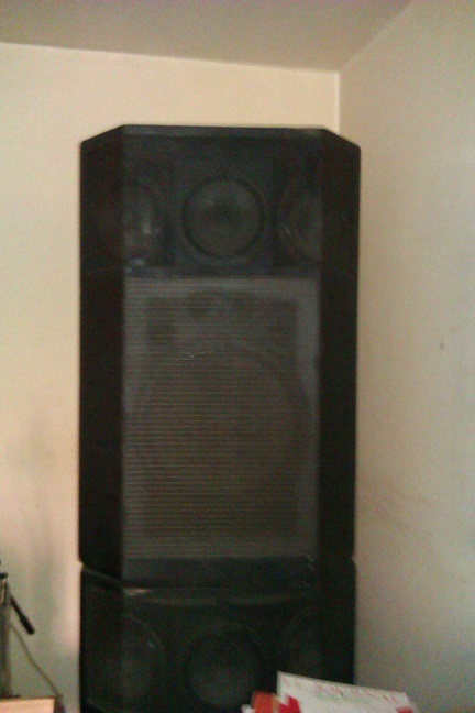

Et encore quelques une.
Sans parler de la régie, avez-vous une idée de la valeur que peuvent avoir les OURAGAN sur le marcher de l'occasion ? je pose la question ici à tous les connaisseurs. Merci d'avance pour vos réponses.

L'Ouragan était une enceinte un peu mal fichue qui a été créée pour fournir davantage de niveau que le Galion Sono, lequel était ce que Cabasse faisait de meilleur en sono à l'époque (1x21 + 1x30S). Malheureusement les 3 HP de 21 cm divergents de l'Ouragan ne faisaient pas un très bel aigu à cause des déphasages et des lobes de directivité (3 bons HP identiques font souvent moins bien qu'un seul). Le 38S ne descendait pas très bas dans le grave parce qu'il était très raide. Tout était fait pour le rendement au détriment de la finesse caractéristique des Cabasse. Ce n'était tout de même pas mauvais à l'époque mais c'est totalement dépassé aujourd'hui. Une version plus volumineuse permettait de renforcer le grave mais elle était intransportable.
La cote de ces enceintes est peu élevée parce qu'elles sont peu adaptées aux besoins actuels et, ce qui n'arrange rien, difficiles à déplacer pour un type seul. Les amplis sont peu puissants pour de la sono (2x50W par enceinte); ils sont incapables de satisfaire un DJ mobile, lequel dispose aujourd'hui et pour pas cher de systèmes plus efficaces et moins encombrants avec caissons séparés réglables et des amplis classe D ultra puissants et hyper légers. Les Ouragan ont cessé d'exister avant mon entrée chez Cabasse en 1982, remplacées par une série intermédiaire (Cyclone et Aquilon), plus efficace et moins rustique sur le plan sonore. Il faut se souvenir qu'on demandait moins de niveau dans les années 70; une paire de Sampan pouvait sonoriser une petite discothèque (sur Only You et Sag Warum, ça le faisait
