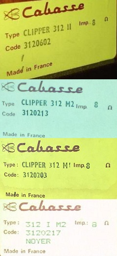

Ce n'est pas la bonne réponse.oso a écrit :La seconde en partant du haut.
Aucune !

zely30 a écrit :Petit jeu :
Sauras-tu retrouver "Clipper I M2" parmi ces 4 étiquettes ?
Ce n'est pas la bonne réponse.brett952 a écrit :Aucune !
- Messages : 1284
Toutes sauf la troisième étiquette
Cest Zely30 qui a remporté la mise sur les Caravelle M? en vente sur lbc. Il compte les offrir au gagnant du grand jeu ̈Montre moi ton etiquette et je te dirai qui tu es (peut être...)"
Ne compte pas trop dessus quand même.
et si la bonne réponse était: Les quatres ?
Ce n'est pas la bonne réponse.Fredaxis a écrit :et si la bonne réponse était: Les quatres ?
De toutes façons j'ai eu faux, alors...zely30 a écrit :Ne compte pas trop dessus quand même.
la quatre ?
1 M2
1 M2
Ce n'est pas la bonne réponse.stephl a écrit :la quatre ?
1 M2
Quand on connaitra la bonne, il sera intéressant de savoir ce que sont les autres
Acheter la Cabasse qui nous intéresse peut demander de sérieuses compétences en archéologie.
Les anciennes Clipper 2 m3 que j'avais racheté à Pêcheur 1958 n'en étaient peut être pas malgré leurs étiquettes explicites
quand on creuse un peu , on se rend compte qu(il est vite infernal de trouver la bonne référence Cbasse parmi toutes les étiquettes.
pour peu qu'un stagiaire soit passé par là (comme pour les docs..!) nous sommes quasiment sur de ne pas avoir le bon produit..
en tout cas je ne suis pas pret de trouver une paire de Caravelle M2 avec tout ce cirque...
Je suppose que la petite étiquette sur le bornier avec les 6 chiffres permet de connaître l'année de sortie et donc éventuellement ou se situe le modèle de filtrage
Les 400000 année après 93
Les 350000 années après 90
Etc...
Etc...
