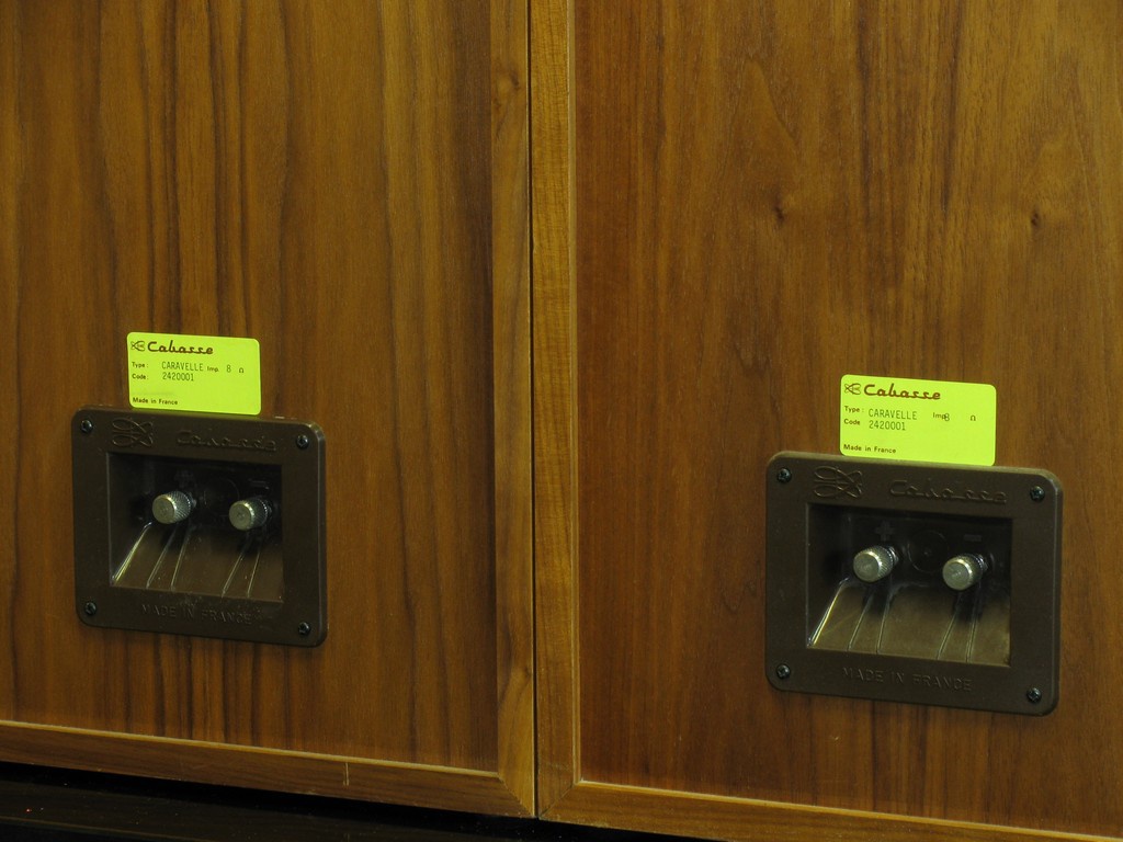

Il apparait bien dans le code de l'enceinte; pas dans le type.Philippe MULLER a écrit :Une M1 est déjà une 242 et, selon toute logique, ce numéro devrait apparaître dès le début.
Les enceintes en vente seraient bien des M2.
Ébénisterie, code, type, couleur noir du 21NDB, tout y est.

Le code 242... apparaît bien sur l'étiquette. Le N° ou le nom varient selon les modes. Vos photos montrent la toute première version de la Caravelle, qui porte le code de fabrication 0001.
Ce numéro évolue en fonction des composants utilisés mais cela ne signifie pas que le son de l'enceinte a changé. Le simple changement d'inserts BTR pour la fixation des HP justifiait un changement de code de fabrication. Celle qui est en vente est la 0005. Cela signifie qu'il y a eu 4 changements depuis le début, y compris la caisse, mais n'atteste pas que l'enceinte est filtrée autrement. Dès qu'un changement intervenait sur le son, la référence changeait de M.
Ce que je veux dire, c'est que rien n'atteste qu'il s'agit d'une M2 mais que rien ne prouve le contraire. Cependant, il n'était pas dans les habitudes de Cabasse de ne pas préciser la génération, étant donné son impact sur le son. J'invite simplement à la prudence.

Je n'ai jamais vu d'étiquette Caravelle M2.Philippe MULLER a écrit :Ce que je veux dire, c'est que rien n'atteste qu'il s'agit d'une M2 mais que rien ne prouve le contraire. Cependant, il n'était pas dans les habitudes de Cabasse de ne pas préciser la génération, étant donné son impact sur le son. J'invite simplement à la prudence.
Ceci dit, je suis loin d'avoir tout vu.
Votre invitation à la prudence est bienvenue; nous savons maintenant que Cabasse avait l'habitude de modifier ses enceintes sans prendre la peine de les ré-étiqueter (changement de filtre, transformation de VT en VTA, ...)
Effectivement, tout est possible.
