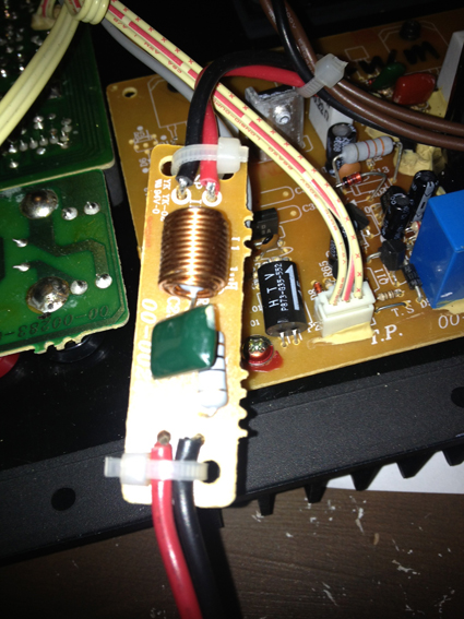

Voici ce qui semble être un souci de câblage dans mon Orion, en le remontant j'ai fini d'enlever un isolant presque déchiré qui entourait ce qui doit être un fusible thermique, et voici ce que j'y ai trouvé :
Comme vous le voyez le fil rouge se retrouve en face du noir et réciproquement, j'ai évidemment testé la continuité en me disant que, peut-être, le circuit sur la carte faisait une inversion, mais non, le rouge est connecté au noir et vice-versa... du coup le HP devait être connecté à l'envers depuis la sortie de l'usine... beau travail pasdaccord
Bon passons à la phase test sur l'Etna !
