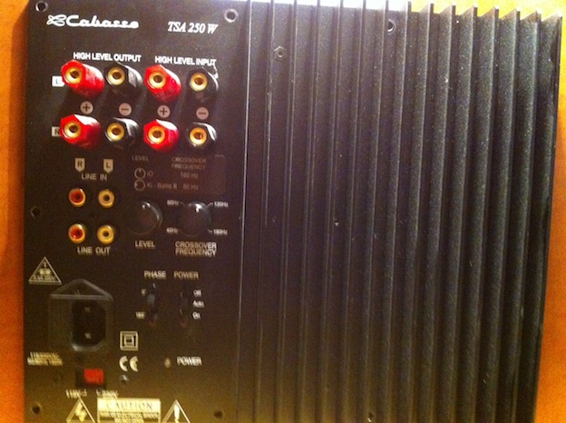

Néanmoins je me heurte à une difficulté (de débutant ?) pour démonter physiquement le module TSA250 du Jupiter. Après avoir enlevé les vis de base, le module semble toujours solidement "collé/fixé" au caisson. Pour les experts de ce forum qui ont déjà eu affaire à ce module TSA250, y a t'il une astuce pour désolidariser ce dernier du coffrage en bois sans abîmer le contour du boîtier ?

Voici comme tu me l'as suggéré une photo du TSA250 du caisson sans les vis BTR. (7 au total enlevés, y en a t'il plus ?)
TSA250 - Vis BTR retiré

Essais en démontant le HP, et en poussant le bloc ampli en passant la main dans la caisse.

Malheureusement, le HP n'a pas l'air d'être démontable de l'extérieur et passer "la main dans la caisse" n'est pas possible. (Cf photo ci dessous)

Bon finalement après avoir discuté avec certains revendeurs spécialisés de la marque, je me suis lancé.
Pour le démontage du TSA250W, et donc j'imagine que sur tous les autres caissons qui utilise ce module électronique on a la même structure. (Mercurin, Santorin X, EOLE, etc.)
Après le dévissage de toutes les vis BTR:
1- Utiliser un couteau de peintre assez fin et aiguisé que l'on glisse entre le module et le coffre du caisson.
2- Une fois le couteau inséré de ~ 3 à 5 mm, utiliser un tournevis et l'insérer entre le couteau de peintre et le module afin de faire un "effet de levier" et d'éviter surtout d'abimer le bois constituant le caisson. A ce moment, "TA-DA !" le module sort au moins sur la zone ou était le tournevis.
3- Répéter l'étape 1)+2) tout autour du module TSA250 W jusqu'à ce que le module soit extrait totalement. En fait une espèce de joint fait office de "colle" entre le module et le caisson.
