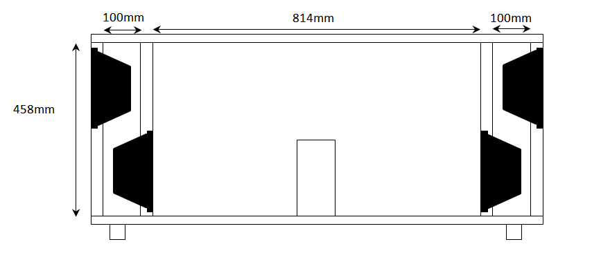

Re: Faire son propre caisson de basses
En faisant quelques recherches sur des sites de DIY, il semble que le volume soit divisé par 2 lorsque que 2 HP sont en push pull et il faut un minimum de volume entre eux.
Avec vos conseils (sergio et Philippe MULLER) et un site bien connu pour le DIY, j'ai imaginé un caisson.
Pourquoi cette conception? Parce que j'ai 4 21M18 que je ne veux pas vendre au rabais ni les brancher sur un ampli de faible puissance, volume à fond, comme il m'a été conseillé (pour plaisanté bien sûr).
J'ai déjà un TSA250 et j'attends une bonne occaz pour le 2nd.
J'ai repris les largeur et hauteur interne du Stromboli (que j'ai pris soin de noter avant de vendre le mien) et le volume du milieu fait 85l
Pour tenir les HP, il y aurait 2 planches de 16mm collées et les autres feraient 22mm, et l'évent n'est pas encore dimensionné.
Çà donnerai des dimensions acceptables: HxLxP = 502 x 1190 x 272
(çà reste un schéma fait sur excel, soyez indulgent
Je pense que je pourrai éventuellement allonger le caisson pour qu'il fasse 2m et le volume central monterai à 195.5l
Merci pour vos avis
Merci pour vos avis
@ Systemofbesac : je vous recommande de copier point pour point des modèles existants ou ayant existé. Ne prenez pas de risques alors que vous avez tout ce qu'il faut pour réussir le challenge. Rien ne vous interdit de réaliser deux caissons en un seul meuble mais en plaçant une cloison entre les deux. Sauf si les conseils viennent de chez Cabasse, n'écoutez personne ! Essayez de vous procurer le schéma de l'Etna 2 (Scytales devrait pouvoir vous aider si c'est bien ce modèle qui est en sa possession). Vous pourrez toujours changer les dimensions tant que les HP pourront être montés côte à côte et que le volume interne restera identique.
Ou alors, 4 stromboli.
2 l'un derrière l'autre et deux autre à coté. J'ai juste oublié de prendre le dimension de l'évent, il me semble qu'il fait 3,5cm de haut,15cms de profond et 19 cms de large.
De toute façon, je ne risque pas grand chose si ce n'est perdre un peu de temps!
L'intérêt de l'Etna, c'est le montage en push-pull des haut-parleurs, lequel ne complexifie pas la réalisation mais permet de descendre très bas avec une distorsion réduite jusqu'à 10 fois, grâce à ce principe. Cela mérite de s'y intéresser.
