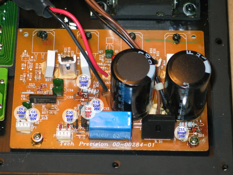

J’espère que "Zély30" ne m'en voudra pas trop, mais la première photo de ce "Post" est celle qu'il à fait pour son "Post" elle me servira de rappel pour la localisation des condensateur dans ce post ci.

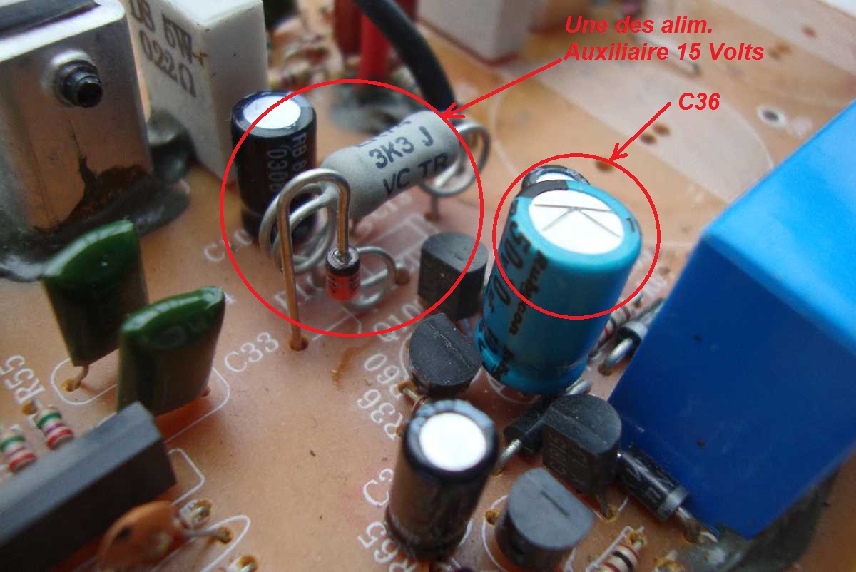

Comme je le disais dans le premier message, la question de savoir pourquoi le condensateur "C36" lâchait sur presque tous les "TSA" me turlupinait.

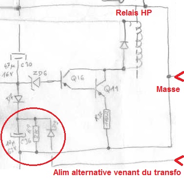

N'ayant pas trouvé les schémas du "TSA" sur le "Net" ni ailleurs, il a bien fallu que je me lance dans l'exercice ennuyeux mais bien utile de l'extraction du schéma à partir du circuit imprimé du "TSA".
A l'heure actuelle ce n'est encore que des brouillons, mais le schéma de la partie commande du relais, et celui de la partie ampli de puissance sont terminé.
A ma grande surprise la partie de schéma dévolue au fameux condensateur "C36" ressemble plus à un bidouillage électronique d'amateur débutant qu'a de l'électronique de professionnel (Cabasse m'avait habitué à beaucoup mieux !!!).
Donc voila le morceau de schéma (photo ci-dessous)
Shcéma Partiel - Circuit C36.jpg (38.51 Kio) Vu 12678 fois
Sans rentrer trop dans les détails technique, le condensateur "C36" fonctionne comme un genre d'oscillateur à la fréquence de 50 Hz et dont la forme d'oscillation est une dent de scie, malheureusement pour lui ce fonctionnement pour le moins surprenant le fatigue (je suppose) très vite, et le met HS en un temps relativement court.

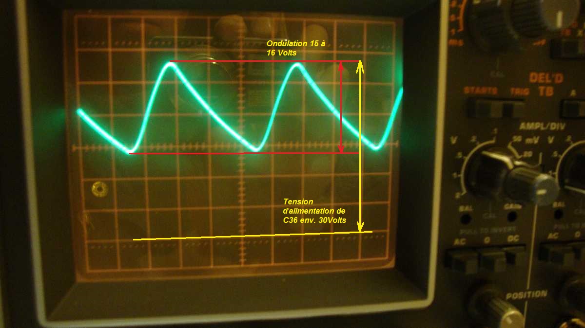

J'ai donc vérifié mais supposition à l'oscilloscope, et la visualisation du fonctionnement à donné ceci (photo ci-dessous)
Ondulation C - R2k - C.jpg (109.41 Kio) Vu 12678 fois
Comme ont le voit sur cette photo, "C36" et fortement sollicité puisque la tension d'ondulation et de presque 16 Volts pour une fréquence de 50 hertz.
Et si l'on mesure la tension totale aux bornes du condensateur en valeur dite de "Crête", alors le maximum et à 30 Volts environ. Donc si mes mesures sont bonnes, pourquoi "Cabasse" à t'il mis des condensateurs isolé à 16 Volts ?

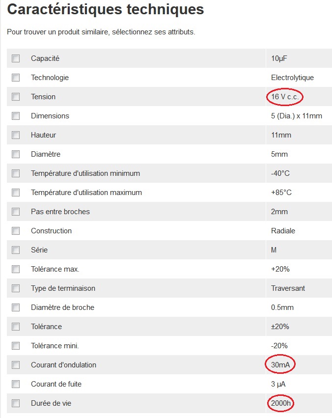

Fort de ces suppositions et constatations, je me suis penché sur les caractéristiques des condensateurs de différentes tensions et séries ce qui à donné les tableaux ci-dessous (les données sont issues du site "RS-Composants).
Premier tableau un condensateur ordinaire de 10μF 16V comme le monte "Cabasse" d'origine sur son "TSA".
10 mF - 16V Série M - C.jpg (97.67 Kio) Vu 12678 fois
On voit que ce condensateur outre sa tension de service trop faible, présente un courant d'ondulation faible, une température d'utilisation de maximum 85°C et une durée de vie à cette température de 2000 Heures.

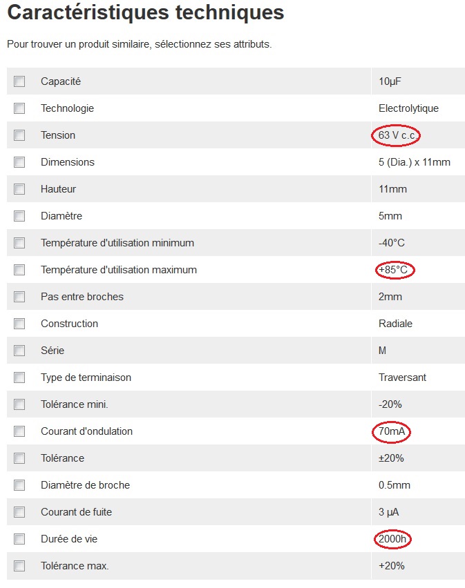

Deuxième tableau un condensateur ordinaire de 10μF 63V comme ceux que nous montons sur nos "TSA" en dépannage.
10 mF - 63V Série M - C.jpg (97.73 Kio) Vu 12673 fois
Les caractéristiques du condensateur ont changé, la tension de service supportera sans problème les 30 Volts, et le courant d'ondulation supporté à plus que doublé. Théoriquement ce condensateur devrait être plus fiable mais "zely30" me fait remarqué que ceux-ci tombent en panne aussi !!!

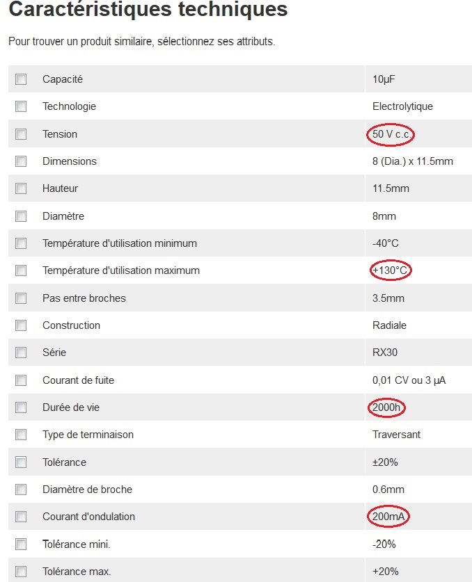

D'ou mon troisième tableau avec le condensateur que j'ai finalement retenu pour mon "TSA".
10 mF - 50V série RX30 - C.jpg (101 Kio) Vu 12673 fois
La tension de service et suffisante, la température maximum et monté à 130°C ce qui protège mieux le condensateur du dessèchement et le courant d'ondulation et passé à 200mA, ce qui devrait théoriquement lui permettre de supporter plus longtemps l'ondulation à 16 Volts.

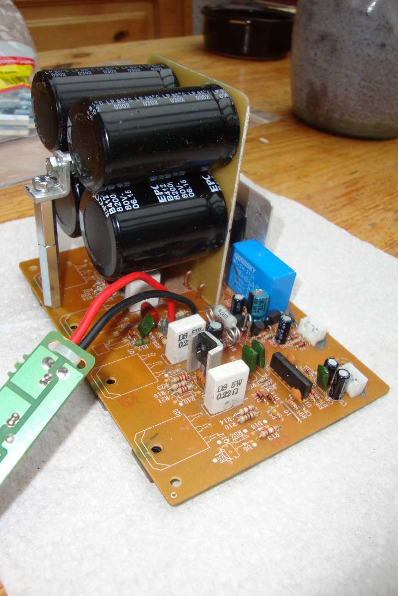

Voila ma platine original (photo ci-dessous)
1 Original.JPG (79.95 Kio) Vu 12664 fois

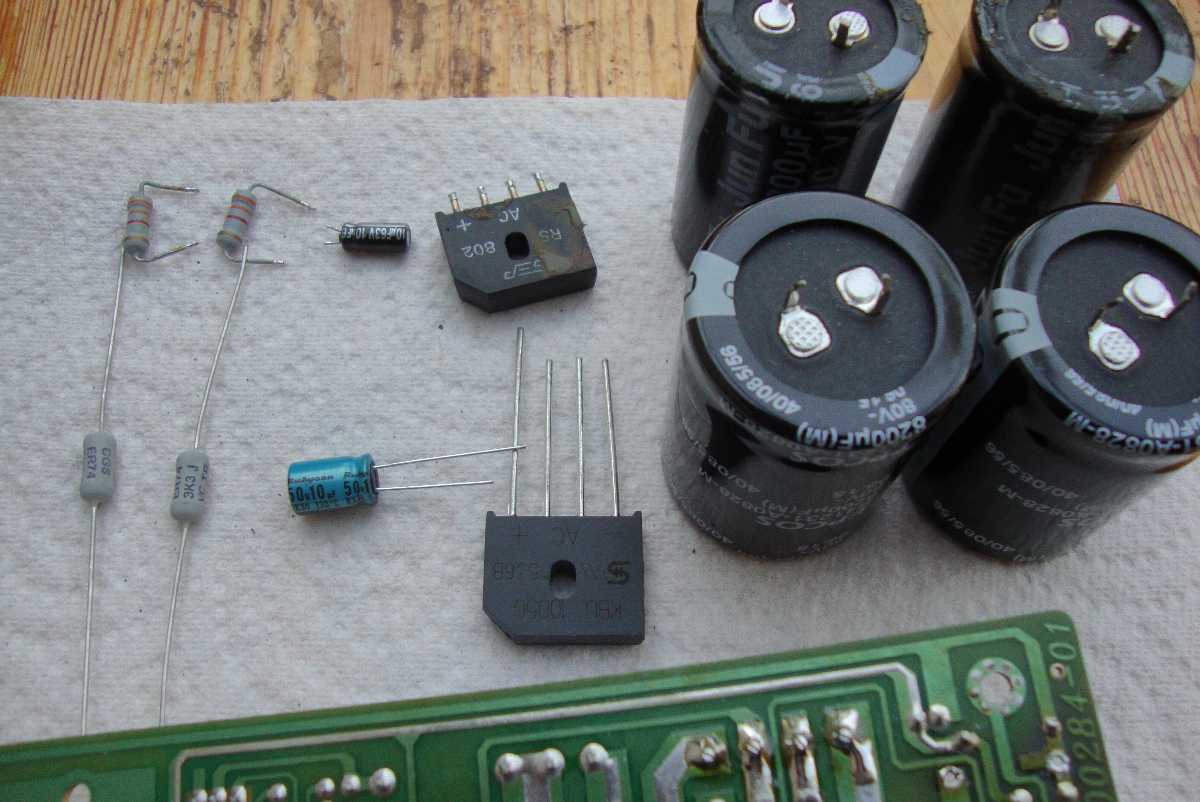

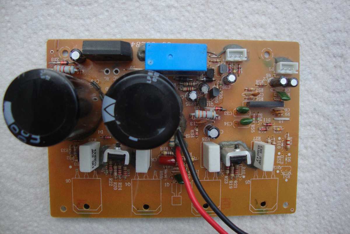

Voila les éléments de puissance et de filtrage qui ont été remplacé ou renforcé (photo ci-dessous)
3 Condo & alim.JPG (83.5 Kio) Vu 12664 fois

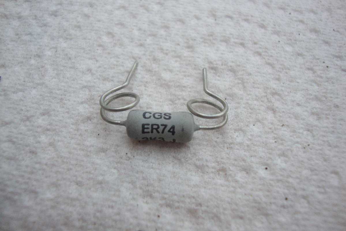

Les résistances de puissance des alimentations auxiliaire, ont été remplacé par des plus puissante, et leurs connexions enroulé en "Queue de Cochon" de façon à ce que la chaleur ne se transmette pas au circuit imprimé (j'avais remarqué que le "CI" était un peu brulé au endroit des soudures des résistances et des diodes Zener). (photo ci-dessous).
4 Dissipation R.JPG (63.19 Kio) Vu 12664 fois

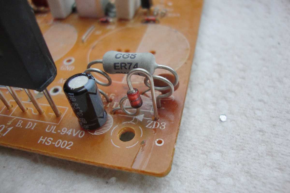

Une des alimentations auxiliaire 15 Volts (photo ci-dessous)
5 Dissipation R & Z + C36 - C.jpg (153.73 Kio) Vu 12657 fois
L'autre alimentation auxiliaire 15 Volts (photo ci-dessous)
6 Dissipation R & Z.JPG (56.84 Kio) Vu 12657 fois

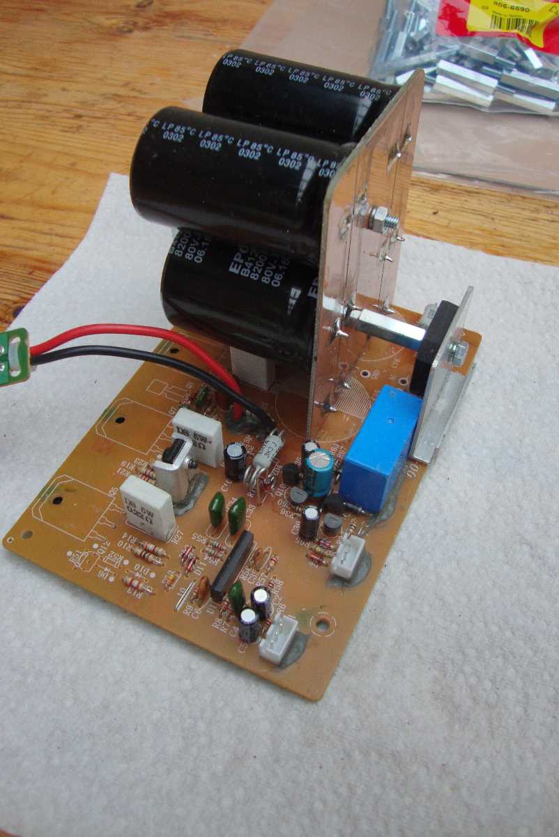

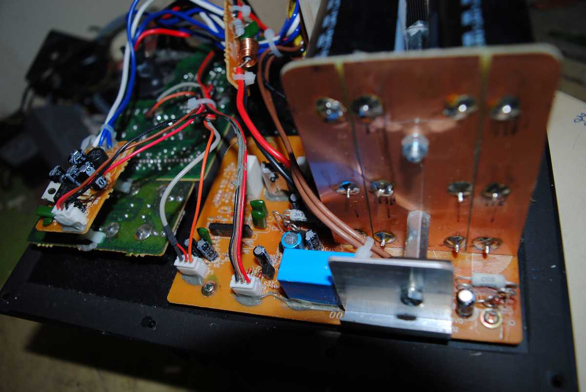

J'ai ensuite réalisé un morceau de circuit imprimé, fixé verticalement, sur lequel j'ai soudé les condensateurs de filtrage principaux. L'ensemble étant maintenant lourd, le circuit ne pouvait plus tenir par lui même sans risquer de casser les soudures de la platine principale.
Donc mise en place d'une colonnette de rigidification entre le pont de diode et le circuit des condensateurs de filtrage, plus adjonction d'une petite plaque d'aluminium faisant office de renfort du pont de diode et de refroidisseur supplémentaire pour celui-ci. (photo ci-dessous)
9 Renfort pont diode.JPG (77.94 Kio) Vu 12657 fois
A noter les plages très large de cuivre sur lesquels ont été soudé les condensateurs de filtrage. De plus la liaison entre ce circuit et la platine principale a été réalisé en 4 liaisons de fil de cuivre rigide de 4 mm² de section, ce dans le but de minimiser les chutes de tension et la résistance des connexions gage d'échange de courant et d'une réponse impulsionnelle rapide.

En façade des condensateurs de filtrage principaux, même principe, mise en place d'un renfort de rigidification sous le forme de colonnettes et d'une petite équerre. C'est précaution ne sont pas inutile car il ne faut pas oublier que le circuit est à l'intérieur du caisson et que lors des attaques de Basses tout vibre !!!
(photo ci-dessous)
10 Renfort Capa.JPG (78.29 Kio) Vu 12651 fois

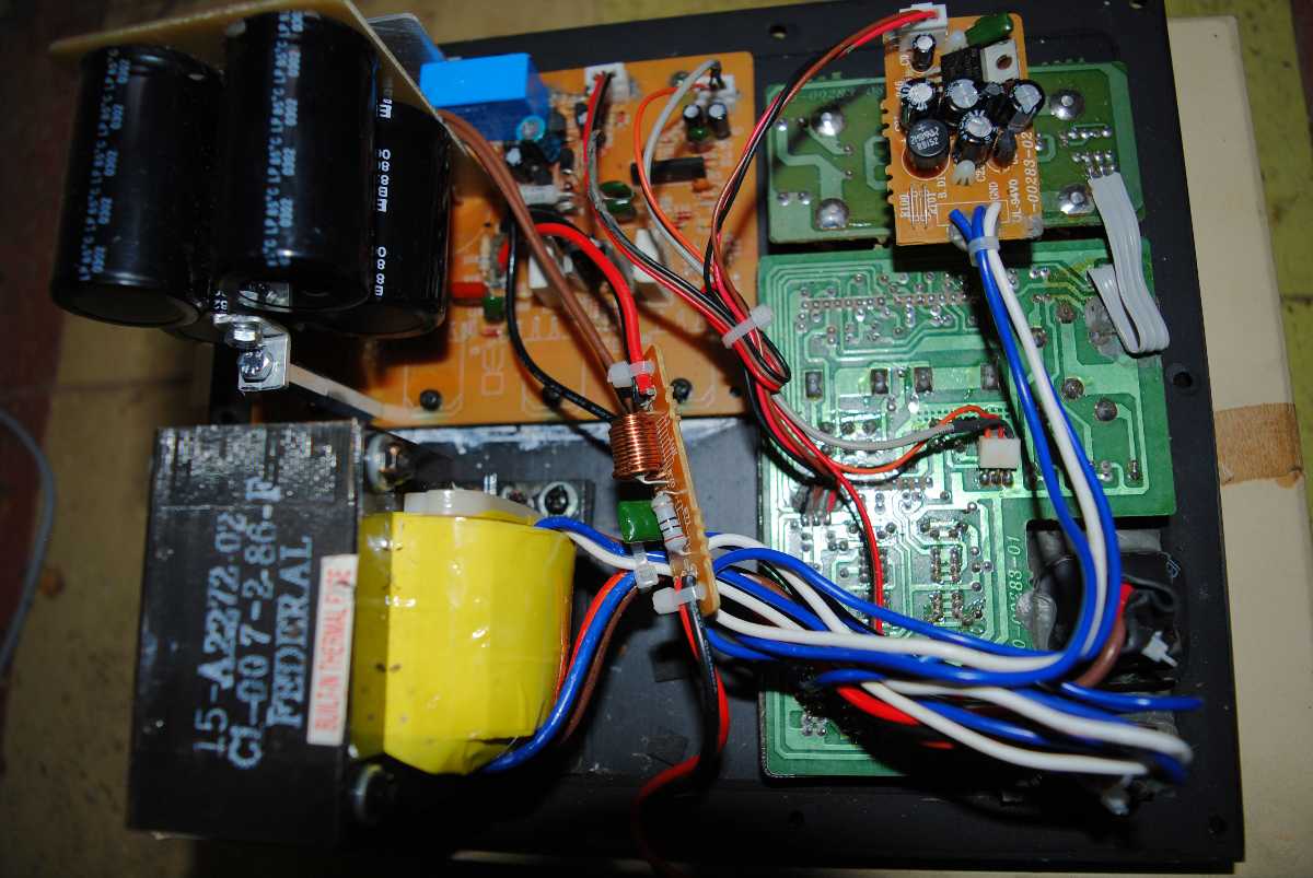

Ensuite remontage du circuit principal sur son radiateur.
Une vue arrière du circuit des condensateurs principaux (photo ci-dessous)
Et une vue de l'ensemble du module "TSA" (photo ci-dessous)
Voila cette première partie est terminé, j’espère ne pas avoir dit trop de bêtise ni vous avoir "Soulé, si cela peut servir à d'autres alors mon but sera atteint.

47μF 25V - quantité : 1 pour C30 / Panasonic FC 105 °
10μF 63V - quantité : 1 pour C36 / Panasonic FC 105 °
100μF 16V - quantité : 1 pour C5 / Panasonic FC 105 °
4,7μF 50V - quantité : 1 pour C2 / Elna Silmic II

Réponse à "Patrice_92"
Est ce que je peux remplacer les deux gros condensateurs d'origine 6800μF 80V par ces Condensateur CORNELL Dubilier aluminium 80V 10000µF sans risque ?
Sans trop risquer de me tromper, la réponse est OUI, les attaques et même peut-être la sonorité s'en ressentirons. Je suppose que tu a vérifier les encombrements.
Pour le reste le pont de diodes va être un peu plus juste mais il devrait tenir.
Pour les autres condensateurs pas de problème de compatibilité, à l’exception de "C36" qui à priori pose problème même en 63 Volts.
Bonne soirée à toi
