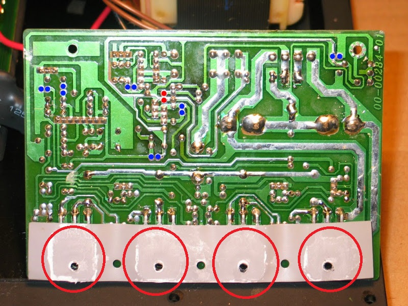

Comme le dit Thierry, nous avons trouvé la panne de son Caisson "Pluton MT220".
De façon à ne pas polluer ce sujet ci, je vais créer un petit "Post" spécifique au sujet de la panne du "Pluton", je vous donne donc rendez dans quelques jours tout au plus sur ce nouveau sujet.
Bonne journée à toutes et à tous.

Je possède un caisson basse Cabase Thor II (TSA 250 W). J'ai la même panne que les autres détenteurs de ce fameux caisson (voyant vert allumé et plus de son).
Je ne suis pas électronicien mais pas trop maladroit de mes mains ; je ne possède pas non plus de matériel pour effectuer la réparation. Vue le prix des composants et les solutions des grandes enseignes (envoyer en SAV chez Cabasse le caisson...) je pleure d'avance vue le poids et le coût de la réparation.
Savez-vous s'il existe une vidéo montrant comment démonter le ou les circuits imprimés, enlever les anciens composants et souder les nouveaux composants ?
J'habite Bourges et je ne connais pas un seul magasin qui pourrait effectuer cette réparation à moindre coût.
Quel matériel acheter et sur quel site ? (fer à souder, soudure, type de composant...)
Merci pour votre aide, bien cordialement, FT

Re: Réparation caisson de basse - TSA250 [synthèse]
Pourquoi être passé par le Haut parleur pour accéder à la carte !!! si ton ampli est un TSA250W, l'accès se fait par l'arrière en autant les vis de la façade du panneau de commande, comme il y a un joint d'étanchéité, la façade risque d'être un peu collé, il te faudra faire bras de levier sur les bords pour la décoller.J'ai démonté le haut parleur pour accéder à la carte,
Pour le condensateur, un 10 microfarads 63 Volts ne peut pas être remplacé par un 100 microfarads, mais il peut être remplacé par un 10 microfarads 100 volts qui sera plus gros en volume.
Démontage réussi. J'ai bien pour le C36 un 10µF/63V ! Même problème que nmicoud. Je le remplace parle même ou je mets un 10µF/100V ?
Je vais me lancer pour une première fois dans la soudure !
Pour les "MP", il te faut (je crois) avoir "posté un certain nombre de fois avant d'avoir accès aux "MP" (voir les règles du Forum).
Pour le 10mf / 63 Volts (C36), il est très sollicité, ce qui fait qu'il dégage au bout d'un certain temps car d'après l'étude du schéma (si je ne me suis pas trompé) il est sous tension en permanence même l'ampli en "Stand-By", il faudrait pour ce composant un condensateur à longue durée de vie, et pour qu'il résiste mieux, il faudrait deux condensateurs de 22 mF /35 Volts monté en série (le plus de l'un au moins de l'autre) de plus il faudrait qu'il soit en catégorie de température 105°C. malheureusement "Conrad" ne donne pas suffisamment de renseignements sur les caractéristiques de ces condensateurs, il te faudrait des condensateurs comme celui-ci:
http://www.rs-particuliers.com/WebCatal ... 52729.aspx
RS-Particuliers ne vend que par quantité, mais à 0.04 Euros, même si tu en commande le minimum de 10, cela ne ruinera pas, et de toutes façon il t'en faut au moins deux.
Pour le reste de ta liste de composant, cela semble correct, pour la soudure tu n'a pas forcément besoin d'avoir du cuivre dedans, mais ce n'est pas grave.
Pour souder, puisque ce sera tes premières soudures, il faut mettre un peu d'étain sur le bout la panne du fer (une fois chaud) puis mettre en contact la point du fer a souder avec la queue du composant en même temps que le cuivre du circuit imprimé. Dés que tu vois que cela fond tu met du fil de soudure sur la pointe de la panne (sans enlever la panne du composant) le temps total de cette opération ne doit pas duré plus de 3 secondes.
Pour dessoudé un composant, toujours un peu de soudure sur la pointe de la panne, tu met le bout de ta tresse à dessouder en contact avec le composant et le circuit, puis tu applique la pointe du fer mouillé de soudure dans l'angle formé par la queue de composant et la tresse, au bout d'une seconde normalement la soudure qui tiens le composant fond et la tresse absorbe la soudure. Tu retire alors la tresse et la pointe du fer de sur la queue de composant (qui ne doit plus avoir de soudure à son pied, ou presque) il ne reste plu qu'a extraire le composant après avoir fait la même chose sur l'autre patte. Temps de l'opération idem 3 à 4 secondes.

Génial ; réparation effectuée ce soir (par un débutant) 1er soudure en 44 ans ! j'en ai changé 5 du coup (il me manquait un condensateur pour finir).
Le caisson basse Cabasse Thor II fonctionne de nouveau. Du coup je suis équipé avec un fer à souder de 30 W, de l'étain à teneur en plomb, 1 tresse à dessouder... Coup total de l'opération 28,92 € (dont 11,49 € de frais de port) chez Conrad (les condos sont bien à 105°). J'ai lu que l'on pouvait ajouter de la "pâte" sur les alim je crois. Je ne vois pas bien ce que c'est. Est ce nécessaire ? à quoi cela sert-il ?
Merci à tous ceux qui partagent leur savoir, et mettent en ligne des tutoriels sur le net.

bravo pour la réparation
au remontage, il est conseillé de mettre, comme a l'origine, de la pate thermique https://fr.wikipedia.org/wiki/P%C3%A2te_thermique
sur les transistors de puissance
Est-ce que quelqu'un peut montrer au néophyte que je suis les transistors de puissance sur la photo en 1er page ! Merci.
- Causant
- Messages : 95
- Enregistré le : ven. 08 janv. 2016 14:43
- Localisation : Loiret
Tous mes compliments pour ta réussite.
Pour ce qui est de la pâte Thermique (généralement à base de silicone) il est conseillé d'en remettre après un démontage car au fur et à mesure des années elle se dessèche, et lors du démontage la liaison se casse et n'est plus efficace.
Donc voila la photo que tu demande , et entouré en rouge les 4 transistors caché sous la feuille isolante.
sous la feuille blanche tu trouveras les quatre transistors de puissance dont il faudra renouveler la couche fine de pâte thermique, puis remettre la feuille isolante, puis de nouveau de la pâte thermique et remonter le tout en serrant les vis modérément, sans oublier les canons isolants.
Voila !!! à toi de jouer
Bonne soirée à toi
Jean-Louis
