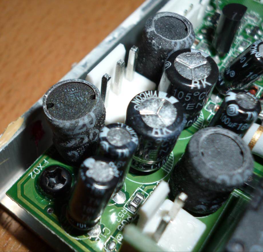

J'ai mon caisson de basse qui ne marche plus.... j'ai bien le voyant qui passe du rouge au vert quand il reçoit le signal de l'ampli, mais il n'y a pas de son.

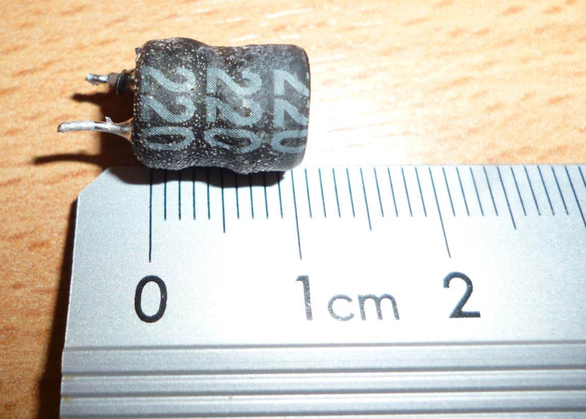

J'ai trouvé sur un circuit 3 condensateurs radiales identiques qui ont chauffé, ils sont de couleur noire et il y a uniquement marqué dessus 220. Je n'arrive pas à savoir ce que c'est exactement pour en recommander d'autres en espérant que ça vienne de là...
Je ne sais pas non plus si il est polarisé.

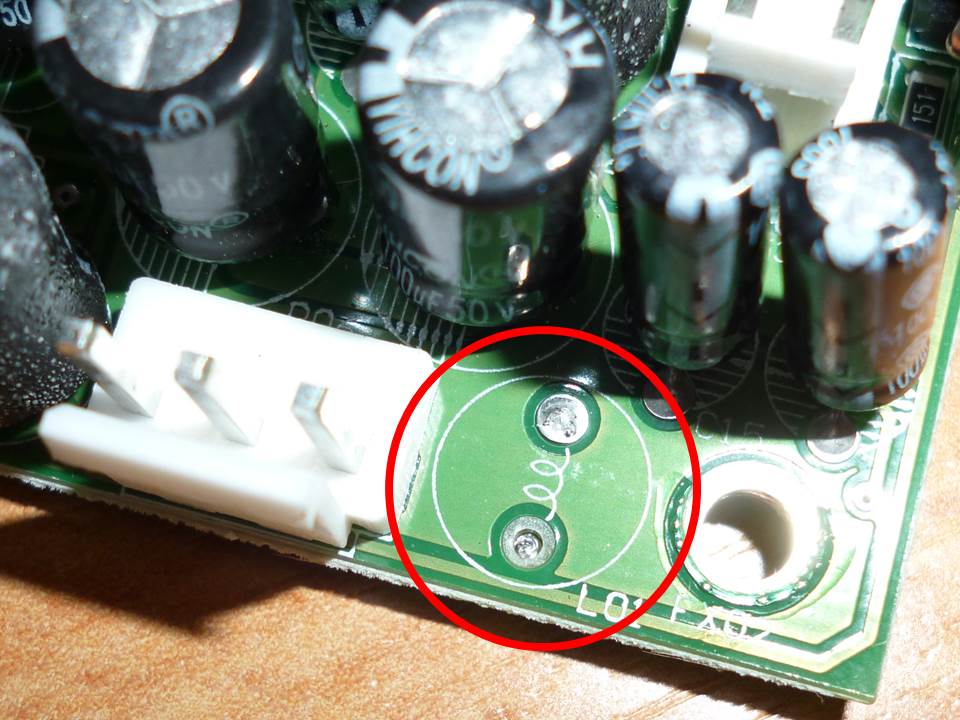

détail sans le composant

Ce sont des bobines, pas des condensateurs sur la photo.
Elles ont chauffées, mais ne sont peut-être pas à l'origine de la panne. :(

Comme indiqué plus haut, ce ne sont pas des condensateurs mais des selfs et la forme est parfaitement normale, c'est du cuivre autour d'une ferrite avec une gaine thermo autour. Pour la valeure, elle s'exprime en Henry. Je doute que ton problème vienne de ces composants.
