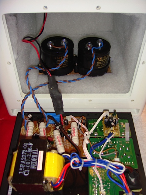

J'en ai profité également pour remplacer les 2 "gros" condensateurs électrolytiques de l'alimentation par des condensateurs de bien meilleure qualité et surtout de plus grande capacitance que les ridicules 6800µF d'origine. Là c'est bien évidemment tout de suite plus cher et ça peut demander un peu de bricolage si les nouveaux venus sont de taille plus imposante que ce que permet le circuit. Ce n'est donc pas une étape obligatoire mais fortement recommandée pour qui recherche une amélioration immédiate des performances du caisson. En effet, ces condensateurs jouent le rôle de réservoirs d'énergie et une forte capacitance donnera au final un caisson « pêchu » avec un grave bien tendu et profond ou au contraire un caisson mou avec un grave qui traine faute de pouvoir « driver » le haut-parleur correctement. J’ai pour ma part choisi un 22000µF/80V type MLytic HC de chez Mundorf. Compter 50€ le condensateur. D’autres marques et une valeur plus faible pourront aussi convenir pour un budget moins conséquent.

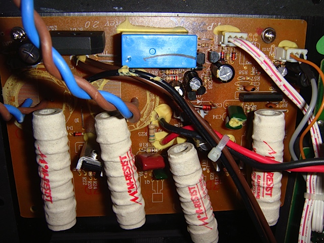

Pour finir, j’ai également remplacé les 4 résistances de l’étage de sortie (0.22Ohms/5W) par des modèles de chez Mundorf type M-Resist Supreme qui ont l’avantage de présenter une grande transparence, c’est-à-dire sans introduire d’effet inductif (ou très peu – en-dessous de 75µH) qui pourrait nuire à la qualité du signal de sortie. Encore une fois, ce n’est pas une étape obligatoire et seulement conseillé aux audiophiles un peu bricoleurs, ou tout du moins qui n’en sont pas à leurs premières soudures ! Compter 5€ par résistance.
Enfin, ne pas oublier de remettre un peu de pâte thermique entre les 4 transistors de sortie et le dissipateur avant de revisser la platine.
Voilà quelques photos avant de refermer le caisson et écouter le résultat final :

Y'a t'il un risque de début d'incendie en remplaçant des minuscules 6800 uF par des énormes 22000 uF ? :-D

A priori non, le transformateur et le pont de diode sont suffisamment dimensionnés pour charger les condos. Aussi, je n'ai pas entendu de bruit suspect à l'allumage me faisant penser à un sous-dimensionnement quelconque de l'alim. Donc à priori pas de risque. Si mon appartement prend feu, j'en ferai part sur le forum :lol:
